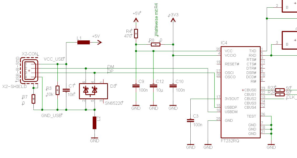

von Jörg S. (Gast)
Meine Schaltung. D3 u. R8 nicht bestückt, L1/2 duch 0 Ohm Brücke
ersetzt.
Hab leider kein ersatz FTDI da sonst würde ich schnell ausprobieren ob
das Ding wirklich defekt ist.
von Aufreger deluxe (Gast)
Der SN65220 ist für USB 1.1, du bist sicher, dass der geht? Ich weis
jetzt nicht aus dem Kopf, ob der FT232R die Verbindung mit Full-Speed
oder High-Speed herstellt.
Im Datenblatt des SN65220 steht gleich im ersten Absatz:
"Note that the input capacitance of the device makes it
unsuitable for high-speed USB 2.0 applications."
von Henrik J. (henrikj)
Dann man tau:
1)Der SN65220 ist in der Application Information andersrum
angeschlossen. Also  Pin 6 auf DP und Pin 4 auf DM. Bei dir ist es
andersrum.
Auch wenn laut Prinzipschematic es egal sein sollte, würde ich diese
Suppressordioden erstmal auslöten. Einfach nur um zu gucken, ob es an
denen liegt. Wenns geht die Anschlüsse mal umdrehen und schaune, obs
immernoch klappt. Ich habe dieses Datasheet benutzt:
http://pdf1.alldatasheet.com/datasheet-pdf/view/28194/TI/SN65220.html
2) Welchen Sinn hat R3? Im Moment vernichtet er einfach nur Strom. Ich
könnte mir vorstellen, dass er L2 schützt. Aber welchen Sinn hat diese
Spule?
3) R4 sollte schnellstens aus der Schaltung verschwinden. Warum begrenzt
du den Strom vom IC? Der kann sich im Moment maximal 10mA sausgen. ich
kann mir vorstellen, dass der in Peakzeiten mal mehr braucht.
Nochmal nachgfeschölagen: Typ supply current: 15mA -> Das Ding kriegt
von dir nicht genug Strom!!!
4)
Welchen Sinn hat R8? Warum willst du die 3,3V mit den 5V kurzschließen?
AUch wenn er nicht bestückt ist...
5) Dir ist bewusst, dass an RXD und TXS im Moment nur 3,3V bei H-Signal
rauskommen? Falls du 5V wünscht, musst du VCC mit VCCIO verbinden.
6) Sind die Widerstände R23 und R24 nicht bissel klein? 50 Ohm lassen
selbst bei 3,3V 66mA zu. Erlaubt sind aber nur 24mA. Autsch!
Ich denke mal, dass ein IC schon schrott sein könnte. Erstmal bitte ich
dich meine Ratschläge zu durchdenken / umzusetzen. Dann mal schauen.
Wenn immernoch nix geht, mal n neues IC probieren.

Meine Eingangsbeschaltung ist hauptsächlich aus einem anderen Gerät
(einer größeren Firma) abgekupfert. Da sind da Sachen drin die in keinem
Datenblatt auftauchen :)
Wie schon gesagt ist D3 eh nicht bestückt und da ich keine Quelle für
das Ding habe wird sich da auch nichts dran ändern :) Ist halt ein
Copy-Paste Design.
R8 macht keinen Kurzschluss sondern ist (wie schon dran steht) wahlweise
zu R4 zu bestücken. Ich wollte evt. mal testen ob der FTDI auch mit 3,3V
ordentlich läuft (wäre im Layout einfacher). R4 werde ich noch mal
brücken, hatte aber schon die Spannung an dem Pin gemessen, da bricht
eigentlich nix ein.
Die 3,3V IO Spg sind korrekt.
50Ohm halte ich trotzdem für zu klein. 330 Ohm oder 220 sind besser.
R4 solltest du unbedingt brücken.
Und mich wundert schon, dass dein kopiertes Design nicht läuft. Dann
müsste ja das original auch nicht laufen?
Schonmal den Ersteller gefragt, warum dein Design nicht laufen könnte?
Ist der FT232R denn schon unterwegs zu dir?
Hab nochmal im Datenblatt des FT232BM nachgeschaut. Die 470 Ohm sind
zwischen 5V und AVCC. VCC ist allerdings direkt an 5V angeschlossen. Das
hast du in deinem Plan anders. Ich könnte mir vorstellen, dass mit
entfernen der 470 Ohm schon alles schick wird.
Viel Spaß! :)
von Jörg S. (Gast)
Hast natürlich recht gehabt, die 470 Ohm aus dem alten 232B Design waren
der Übeltäter :) Läuft jetzt alles bestens...
