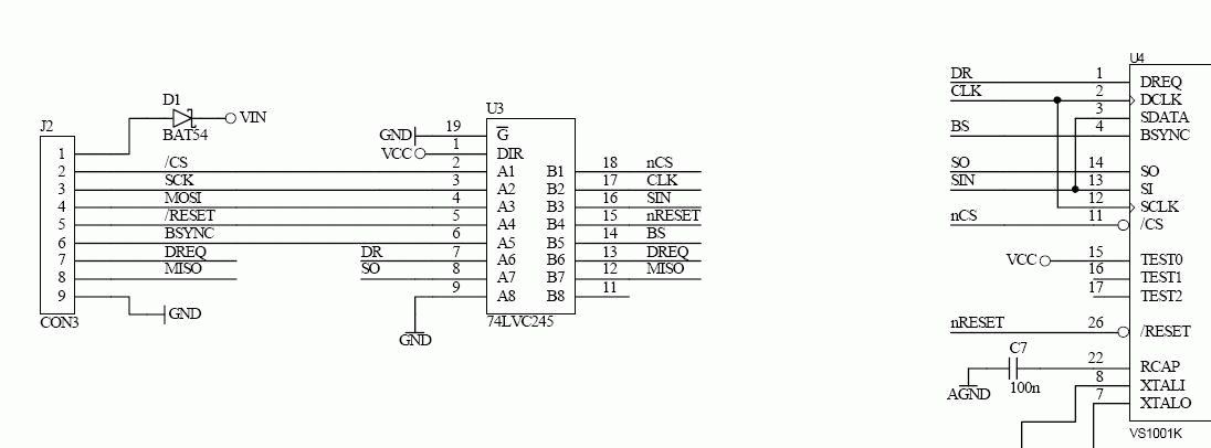

Ich hatte ein 74LVC245 genommen, der wird mit 3,3V versorgt und
5V-tolerante Eingänge. Optimal das Teil und kostet nicht viel.

Den 74LVC245 kannst verwenden um von 5V auf 3.3V zu gehen, der 74LVC245
wird dabei mit 3.3V versorgt.
Für 3.3V auf 5V verwende ich einen 74ACT125 (mit 5V versorgt). Der
Vorteil von diesem IC ist, dass er 3-STATE Outputs hat und du somit
mehrere SPI Devices an die SPI Schnittstelle deines µCs hängen kannst.
Als Enable Signal für den 74ACT125 verwende ich die UND-Verknüpfung von
xDCS_n und XCS_n.

von Aufreger deluxe (Gast)
> aber wie kommst du von den 3.3 auf die 5 volt?
Die 3,3V werden vom AVR sicher erkannt. Ich habe die aber trotzdem noch
mit durch den 74LVC245 geführt. Im Anhang meine Version der Beschaltung.
Nochmal deutlich: die 3,3V vom VS1001 bringe ich NICHT auf 5V.
