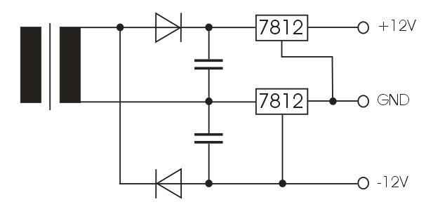

von Stefan G. (steg13)
darf man sowas? (Bild)
Nachteile?

Dürfen schon, aber die "+12 V" sind nicht stabilisiert und haben
deutlich mehr als 12V bezüglich "GND" . Der Spannungsabfall über dem
unteren Regler kommt noch dazu.
von johnny.m (Gast)
Zum Thema Nachteile:
Das GND rechts von dem unteren 7812 ist nicht mehr identisch mit dem GND
des oberen 7812. Das haut so sicher nicht hin. Der untere 7812 kann ja
nur die Spannung regeln, die über ihm selbst abfällt und hat keinen
Zugriff auf die -12V-Leitung. Du hast also immer den Reglerabfall von
dem unteren 7812 als (möglicherweise nicht konstanten) Offset auf Deiner
+12 V-Leitung. Am Ausgang hast Du also sicherlich nicht +12 V und -12 V
bezogen auf den mittleren Leiter.
von Jörg B. (manos)
Mit dem GND sehe ich auch so mein Problem... Nimm besser einen 7912.

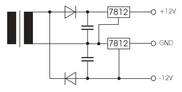

SORRY,
falsch gezeichnet, ich meinte sowas (bild)
von Christoph Kessler (db1uq) (Gast)
da müssen irgendwelche Bedingungen für die Stromverteilung stimmen,
normalerweise sollte es funktionieren, ein Abblock-C fehlt noch vom
Eingang des oberen 7812 zu seinem GND.

von Ralf Kellerbauer Whm (Gast)
Die negative Spannung ist praktisch nicht belastbar, da hier ein
Regeltransistor fehlt.
Zudem ist kein Spannungsabfall beim unteren Regler berücksichtigt, der
sich aber diffus (da liegt ein Transitor zwischen Eingang und Ausgang)
einstellen wird.
U-Regler sind zwar heute Black Boxes, aber intern haben sie Transitoren,
die nicht Wunder bewirken können.
Was tatsächlich geschieht kann nur errechnen, wenn man die
Innenschaltung des 7812 betrachten würde.
Genau jenes haben aber auch dessen Entwickler gemacht und in
Datenblättern stabile Beschaltungen veröffentlicht, die man auch
einhalten sollte.
Baut man einfach selbst zwei positive Regelschaltung mit Transitor und
Z-Diode auf dürfte man schnell die Fehler feststellen, die im Design
liegen.
Aber bitte keine ICs quälen ...
ich denke eher die positive ist nicht belastbar
Wenn im unteren Zweig kein Strom fließt müsste der Strom von +12V durch
den unteren Regler zurückfließen.
das meine ich mit der Stromverteilung, zur Not muß noch ein
Belstungswiderstand für einen Mindeststrom sorgen.
So steht das z.B. auch im Datenblatt zum LM317. Der Spannungsteiler bei
diesem einstellbaren Regler soll ziemlich niederohmig sein, das sorgt
für eine Grundbelastung. Eine Fußnote sagt, er kann hochohmiger sein,
wenn eine Mindestlast immer garantiert ist. Die meisten
Schaltregler-Netzgeräte haben ebenfalls so eine Grundlast nötig.
von Jörn P. (jonnyp)
Ich denke, dass wird er übel nehmen.
Hat man am Ausgang z.B. ein paar fette Kondensatoren, so dass die Gefahr
eines Rückstroms besteht, so legt man eine Diode über den Regler, weil
er sonst zerstört wird.
von Knuddel P. (knopf)
verwende doch den 7912. du muss doch die 12v+ auch im strom wieder
zurückführen. anwort ist nein
also es geht definitiv nicht.
Ich würde sowas auch nie machen, war nur so ein kleines
Elektronikrätsel.
