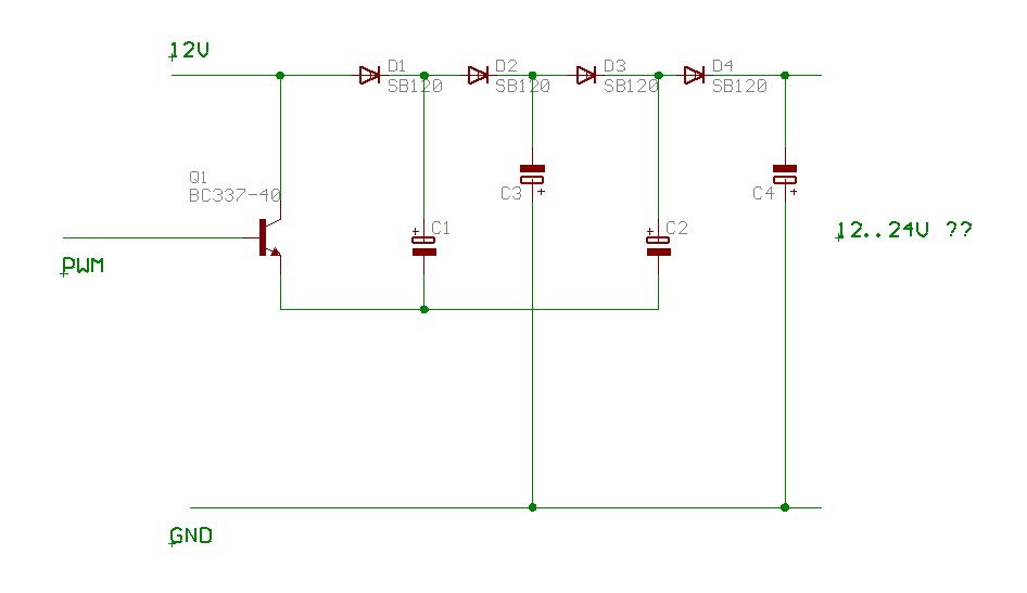

Also meine bisherigen Recherchen haben ergeben, dass ich nicht der erste
bin, der diese Idee hatte:
http://www.armory.com/~rstevew/Public/Motors/H-Bridges/Blanchard/nch-brdg.htm
http://www.avrfreaks.net/phorum/read.php?f=3&i=43702&t=43697&PHPSESSID=e79a5f733419be0040263f9e5883656e#43702
http://www.vego.nl/7/7_028.htm
http://www.reconnsworld.com/power_voltdoubler.html

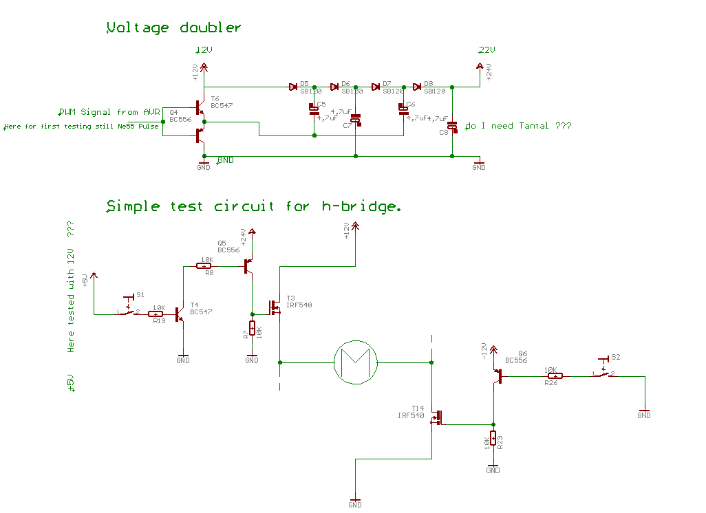

Wie ich das sehe, lässt sich am einfachsten die Versorgungsspannung von
12V mit Hilfe eines PWM-Ausgangs verdoppeln. Im Anhang befindet ich
meine Version des Spannungsverdopplers, der nicht direkt an den Pin des
MC angeschlossen wird. Da stellt sich mir aber noch die Frage, ob die
24V nicht über mögliche "Grenzspannungen" des IRF540
(http://www.semiconductors.philips.com/acrobat/datasheets/IRF540_S_1.pdf)
gehen? Könnte ich dann eventuell mit dem Puls-Pausenverhältnis auch die
Ausgangsspannung kontrolieren?
von Günter (Gast)
Hallo Zoltan
Welche Werte sind für die Elko's vorgesehen
Günter
von Zoltan Gradwohl (Gast)
Das wieß ich noch nicht. Über die Auslegung der Kondensatoren habe ich
mir noch keine gedanken gemacht. Ich bin mir noch garnicht sicher, ob
es so gehen könnte. Deswegen Frage ich hier.

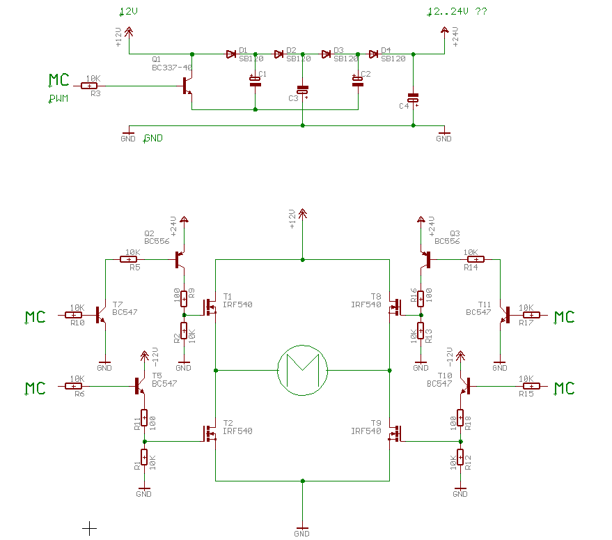

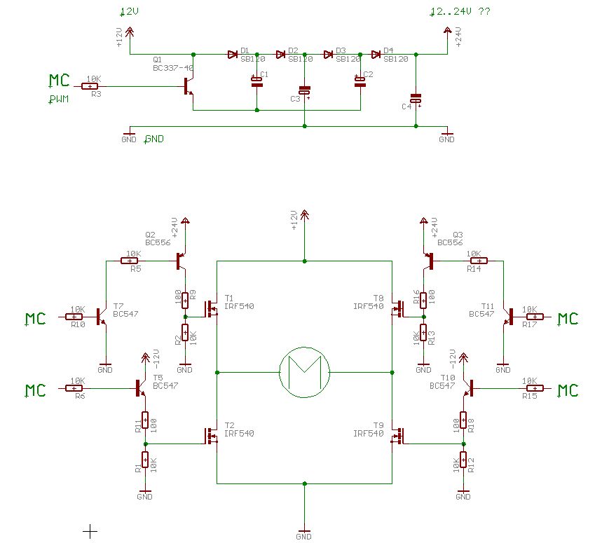

Jetzt habe ich die Schaltung mit einer H-Brücke erweitert. Ich muss aber
sagen, dass ich nicht viel Ahnung davon habe, was ich da gemacht habe.
Deshalb wäre es sehr nett, wenn jemand sich das mal anschauen könnte.
Danke und Gruß
Zoltan

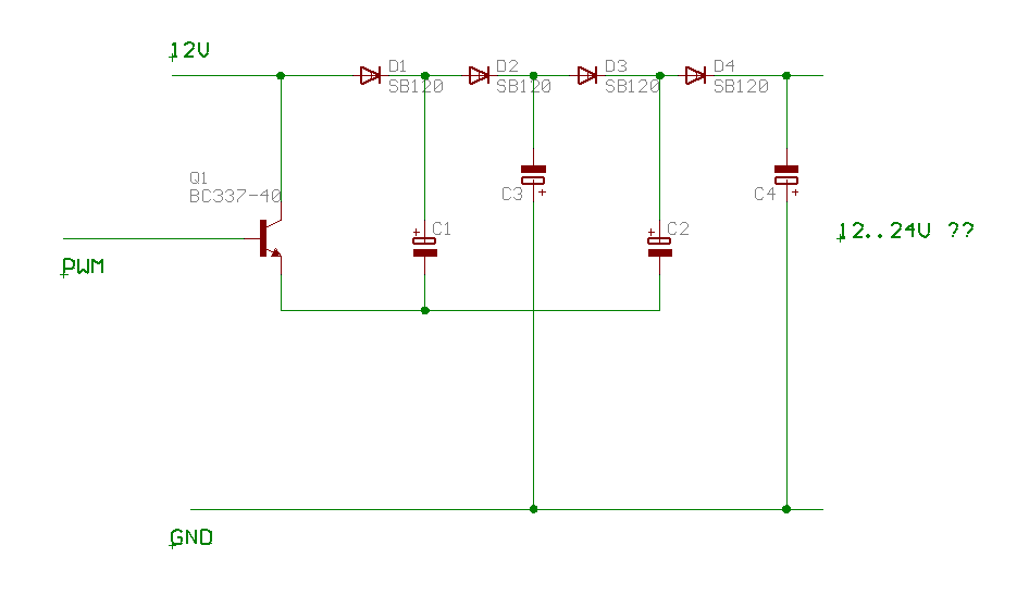

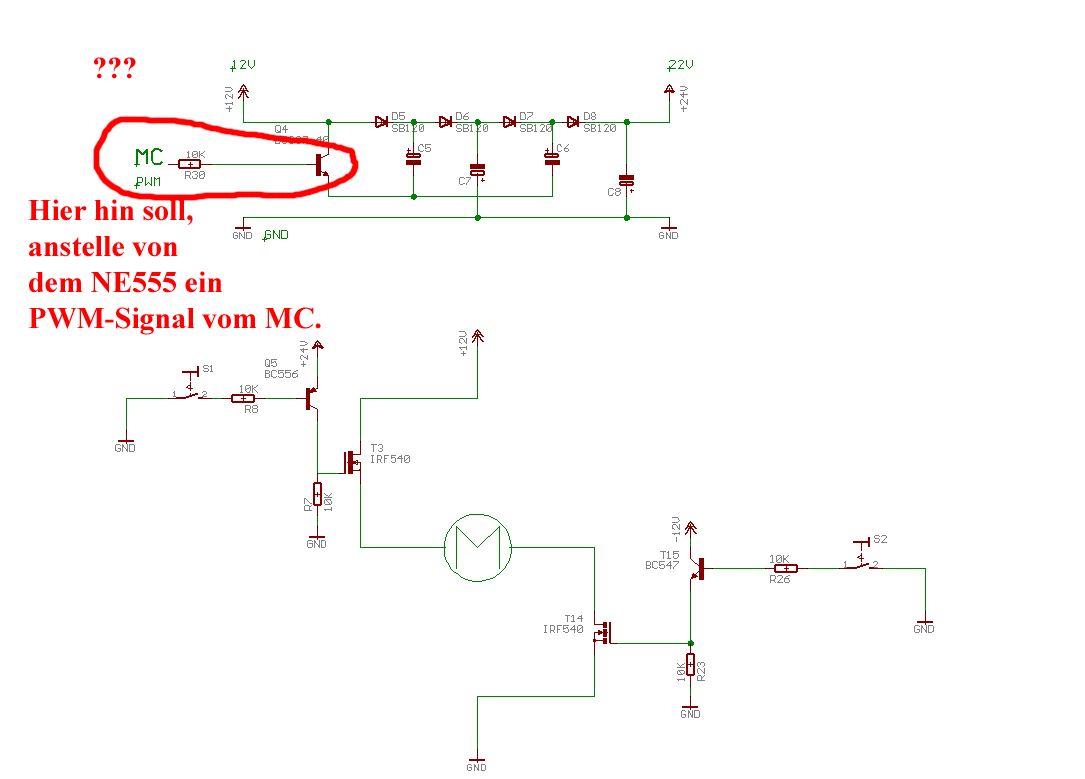

Es funktioniert mit der Spannungsverdopplerschaltung! Ich habe den
Versuchsaufbau aus dem Anhang aufgebaut (ist nur eine Seite der Brücke,
um nicht aus Versehen einen "Kurzen" zu produzieren). Beide FET-s
schalten durch: Nach 15 min bei 3A und 12V Versorgungsspannung erwärmen
sich beide FET-s kaum/garnicht. Jetzt möchte ich den NE555 durch einen
PWM-Signal des MC-s ersätzten. Ich will aber den Spannungsverdoppler
nicht direkt an den MC anschließen. Ich habs mit Transitoren versucht,
das haut aber nicht hin.
Kann mir jemand einen Tipp geben, wie ich den Transitor richtig an dem
PWM-Port anschließen kann, damit der Spannungsverdoppler richtig
arbeitet?
Zoltan

von Florian Pfanner (Gast)
du musst mindestens 2 Transistoren nehmen: einen um den Kondensator zu
Laden und einen um den Kondensator entladen. vgl. gegentaktausgang bei
Logikbausteinen.
Gruß, Florian
Hi Florian,
ich habe das selbe Thema auch bei den AVRFreaks gepostet.
http://www.avrfreaks.net/phorum/read.php?f=3&i=47017&t=43697 Es läuft
jetzt mit den beiden Transistoren. Muss ich aber keinen Widerstand
zwischen den AVR und den beiden Transistoren schalten?
Zoltan
theoretisch nicht, denn die beiden Transistoren sind ja nie
gleichzeitig geschalten, aber zur sicherheit der Transistoren würde ich
einen schutzwiderstand einbauen.
Auserdem habe (ich zumindest) in der Schule gelernt, dass man einen
Kondensator nur über einen Widerstand laden/entladen sollte.
Gruß, Florian

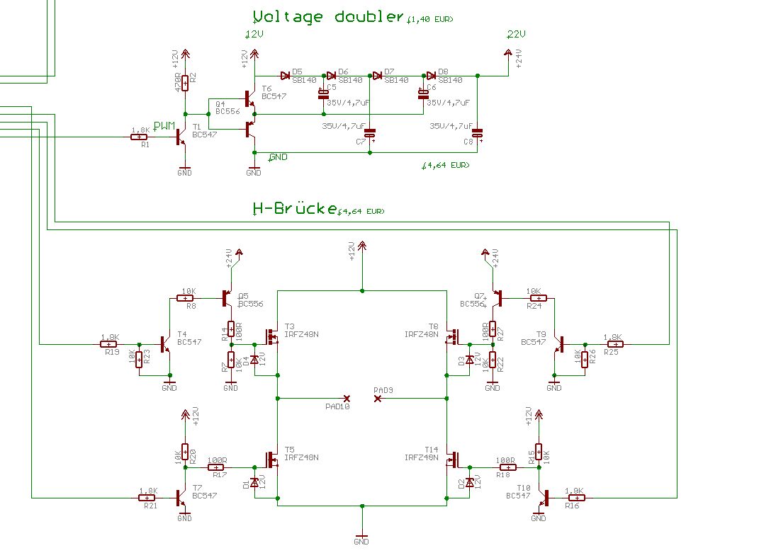

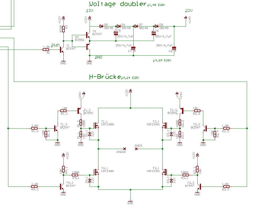

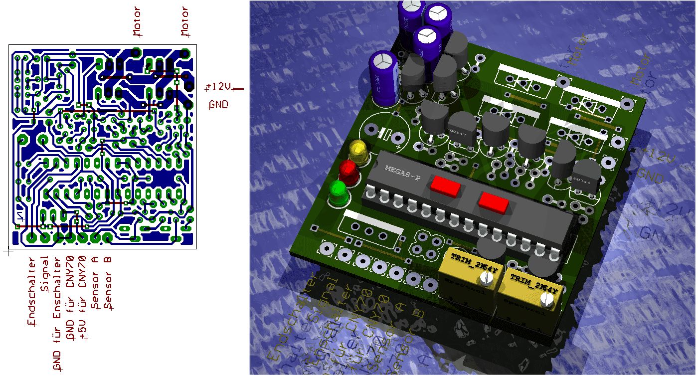

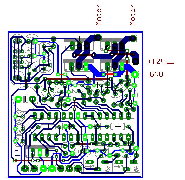

Das ist nun die aktuelle Version meiner H-Brücke. Ich habe sie auf dem
Steckbrett aufgebaut und getestet (noch ohne den Mikrocontroller).
Vielleicht fällt aber jemandem noch was auf, was ich verbessern sollte.
von crazy horse (Gast)
wow, wat fürn Aufwand. Meinst du, das das jetzt billiger ist, als 2
p-Fet dazu zu kaufen?
Aber ansonsten solltest du bedenken, dass jeder MC mal abstürzen kann,
Hardware-Verriegelung der beiden Brückenseiten ist eigentlich
unverzichtbar.

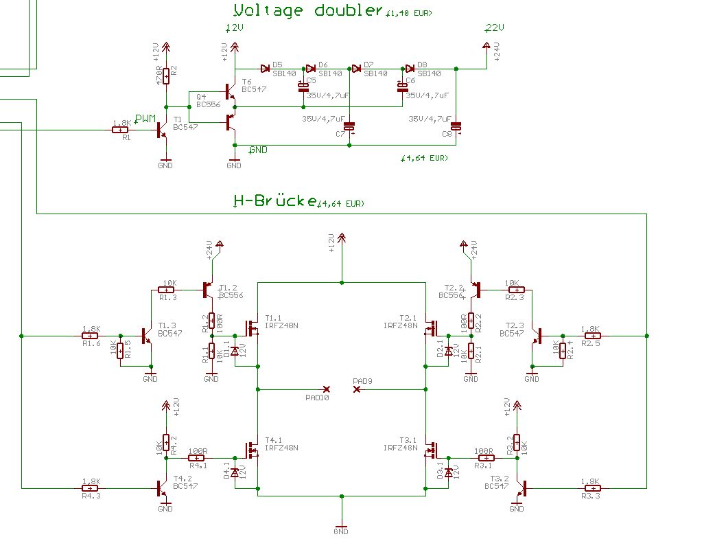

Hi crazy horse,
durch die zwei p-Fet entfiele die Spannungsverdopplung, aber die kostet
nur ~1,40 EUR. Der größere Nachteil ist, da gebe ich dir Recht, das der
Aufwand im Vergleich zu einem Treiber IC zum Beispiel schon enorm ist.
Da ist dann auch schon die Hardware-Verriegelung mit drinn (IR2104..).
Andererseits wieder kann ich dann nicht bremsen.
1.) Gibt es TreiberICs mit denen ich auch bremsen kann?
2.) Kann ich meine Schaltung so modifizeiren, das ich
Hardware-Verriegelung habe und gleichzeitg noch bremsen kann?
3.) Kann ich die Brücke nicht mit einer Sicherung vor dem
"Kurzschluß" schützen?

Zu der Sicherung noch ein Gedanke:
Der IRFZ48N schafft bei 100°C 45A (pulsed 210A). Wenn ich die Brücke
mit einer 20A KFZ Sicherung schütze (für den Fall, dass der MC
abstürzt), gehen dann die FETs trotztem bei einem Kurzschluß in die
ewigen Jagdgründe?

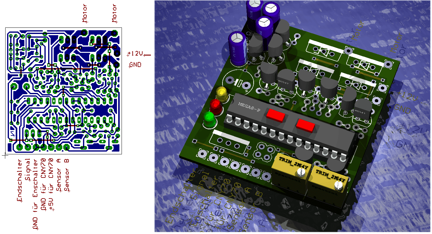

(Im Anhang habe ich mit Eagle3D etwas herumgespielt. Das finde ich echt
klasse.)

Diese Verion ist nun gegen Kurzschluß geschützt, indem die beiden auf
einer Seite liegenden FET negiert angesteuert werden.
Nennen wir die beiden Zuleitungen A und B, dann ist die Logik die
Folgende:
AB
00 ->bremsen  (mit den unteren FET)
01 ->motor vorwärts
10 ->motor rückwärts
11 ->bremsen  (mit den oberen FET)
Das ist also genau das was ich wollte, nämlich den Motor bremsen
können, und den Kurzschlußfall hardwaremäßig elimieren, so dass auch
ein Programmfehler zur keiner Beschädigung der Brücke führen kann.

Hallo, zum Schaltplan fällt mir folgendes ein:
Die Schaltung oben ist ein Verdreifacher! D6, D7, C6 und C8 sind
überflüssig. Wenn zu wenig Spannung nach den ersten beiden Dioden
rauskommt, ist der Grund eher, dass der Hub an den Transistoren wegen
des großen R2 zu gering ist.
Die H-Brücke mag zwar für Deine Zwecke (Aus-, Ein und Umschalten)
ausreichen, aber keinesfalls für PWM, und diese Option würde ich mir
offenhalten, wenn nicht zur Drehzahlregelung, dann vielleicht für einen
Sanftanlauf (soft start) zum Verringern des Einschaltstromstoßes.
Die Zeit, in der die FETs halb leitend sind, muss möglichst kurz sein,
und dazu muss man am Gate steile Flanken einspeisen (Gate-Ströme liegen
kurzzeitig (zum Umladen) im Ampere(!)-Bereich). Wenn die Ladung des
Gates über einen 10K-R abfließt, dauert das viel zu lange.
"Break before make" (bbm) muß beachtet werden, d.h. es muß
sichergestellt sein, dass der eine FET getrennt hat, bevor der andere
leitend wird, sonst rumpelt's gewaltig.
Das ist, auch wegen der angesprochenen RC(gate)-Verzögerung nicht
gewährleistet.
Wie gesagt, wenn Du nur alle paar Sekunden umschaltets, geht's
wahrscheinlich, aber nicht bei PWM im kHz-Bereich.
Nimm zum Ansteuern lieber ein spezielles FET-Treiber-IC (darüber haben
sich ja schon andere Leute den Kopf glühen lassen), mir fällt spontan
der ICL7667 ein, der ist aber leicht veraltet. Google!
Und das mit dem bbm kannst Du ja im Prozessor machen, also doch mit 4
Ausgängen arbeiten, aber eine Sicherheitsschaltung implementieren, die
abschaltet, falls zwei komplementäre FETs angesteuert würden.
Schau nach, ob die FET-Treiber-ICs das nicht sogar selbst machen, dann
genügen evtl. 2 Leitungen.
Viel Glück und wenig Rauch!
von Profi (Gast)
In Zeile 2 muß es "D7, D8, C6 und C8" heißen!
Die Treiber-ICs erzeugen die hohe Spannung zum Ansteuern des
high-side-FETs auch oft selbst (Bootstrap). Darauf achten, ob das nur
bei PWM-Betrieb geht (die PWM-Frequenz wird evtl. zum Verdoppeln
verwendet).
Was mir in der Schaltung abgeht: die 4 Clamping (Freilauf)-Dioden, oder
sind die in den FETs integriert?

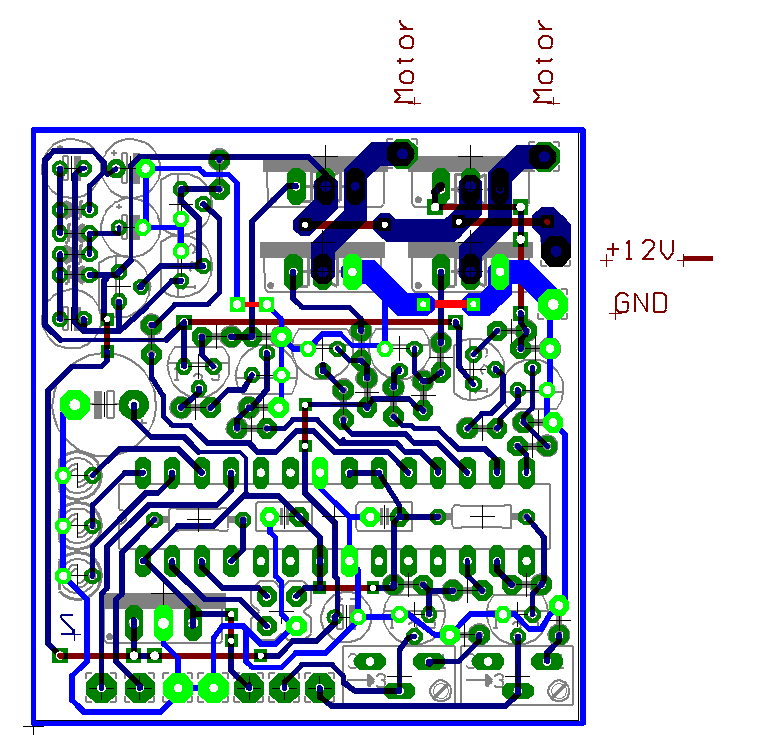

Nochwas fällt mir ein: bei diesen Strömen ist der Aufbau ist sehr
kritisch!
Saubere Trennung von Digital- und Leistungs-Gnd, nur an einem Punkt
verbinden.
Opto-Koppler schaden auch nicht, sie schützen Deine Ports, falls es
doch mal kracht.
Kurze dicke Verbindungen!
Bei PWM: hochwertige Abblock-Cs mit niedrigem Innenwiderstand (low-ESR)
direkt an den FETs.

>die Schaltung oben ist ein Verdreifacher!
Ja, Du hast Recht. Der Spanungsverdoppler, wie Du ihn beschrieben hast,
liefert unbelastet 22 V und mit dem angeschlossenen FET nur ~20 V. Aus
dem Grund belasse ich den Spannungsverdreichfacher, und komme so mit
Hilfe der Z-Dioden auf genau 24V für die oberen FET.
>PWM
Mein Argument für den PWM wäre, dass ich damit den Motor in der Nähe
der Soll-Position verlangsammen könnte, damit keine Schwingungen
auftreten. Jedoch reicht hier die Bremse und ich stoppe den Motor immer
bereits vor dem Erreichen des Soll-Wertes.
>Und das mit dem bbm kannst Du ja im Prozessor machen...
Ich habe die Schaltung wieder auf 4 getrennte Leitungen für die 4 FET
zurückgeändert. Auch das Programm ist so erweitert, dass immer zuerst
alle FET auf einer Seite abgeschaltet werden. Wie lang sollte ich aber
die Pause bei dem Umschaltvorgang machen. (TreiberICs haben eine delay
im ns-Bereich (?)). Ich dachte so an 20ms.
kritisch...
Geht das so, wie es auf dem Bild im Anhang zu sehen ist?. (Hell ist
GND)
Zoltan
