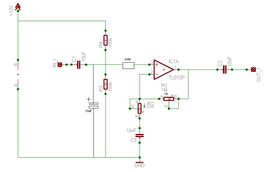

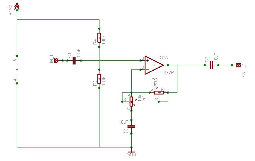

Hallo Leute Nach längeren nachdenken ist mir folgende Preampschaltung eingefallen, die sehr variabel in der Verstärkung ist. Der Preamp soll mit einmal 12V versorgt werden. Die Audiomasse wird mit GND verbunden. Stimmt meine Schaltung, oder liege ich vollkommen daneben???? Dankeschön im voraus

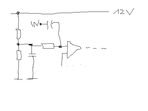

Sieht so aus, als hättest Du´s hinbekommen. Allerdings hast Du ´nen Verbindungspunkt an Deinem 100k-100k Spannungsteiler und am Ausgang an der Rückkopplung vergessen. Ich würde den Spannungsteiler allerdings etwas anders aufbauen. So wie Du ihn jetzt hast, an den Mittelpunkt aber noch einen Kondensator 10µF nach Masse und an den Mittelpunkt nochmal 100k zum (+)Eingang des OV. Damit hast Du einen höheren Eingangswiderstand und eine stabile virtuelle Masse.
Die 100k zum Eingang sind nicht verkehrt. Die solltest allerdings entsprechend deine Grenzfrequenz beachten, die du mit 100k und 10µ setzt. Aber den 10µ Kondensator an die virtuelle Masse? Das raff ich net. Durch C1 blockt er ja DC raus und hat nur AC. Mit den dann zusätzlichen 10µ gegen Masse killst du aber alles an AC, wenn ich mich nicht irre?! PSpice anschmeiß
>Allerdings hast Du ´nen Verbindungspunkt an Deinem 100k-100k >Spannungsteiler und
Dafür aber überall dort, wo eigentlich keine Verbindungspunkte nötig
wäre, welche gesetzt...
(Unterer Anschluß des R3 brüchte noch einen in der Masse-Leitung...)

Also C3 weglassen, oder??? Die Grenzfrequenz liegt bei etwa 20Hz. (Nicht errechnet sondern simuliert)
>Aber den 10µ Kondensator an die virtuelle Masse? Das raff ich net. Durch >C1 blockt er ja DC raus und hat nur AC. Mit den dann zusätzlichen 10µ >gegen Masse killst du aber alles an AC, wenn ich mich nicht irre?! >*PSpice anschmeiß* Nee, also da, wo sich jetzt die Spannungsteilerwiderstände treffen, da den (+)Eingang vom OV abklemmen. Dann einen 10µ nach Masse da dranschalten. Damit stabilisiert man die Ub/2, damit es nicht zu Rauscheinstreuungen in den OV kommt. So, jetzt an diese stabile virtuelle Masse, was Ub/2 in dem Moment darstellt, einen weiteren 100kOhm Widerstand zum (+)Eingang des OVs, direkt an den (+)Eingang dann den 10µ Kondensator zum Einkoppeln der AC.
Nein, auf keinen Fall, dann geht die Schaltung bei einfacher
Betriebsspannung nicht! Der sorgt dafür, daß der(-)Eingang des OV auf
Ub/2 hochlaufen kann, was unbedingt notwendig ist. Wenn Du C3 weglässt,
koppelst Du den OV je nach R1-Stellung hart mit Masse und stellt der OV
seinen Dienst ein.

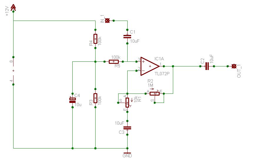

Sooo. Das müsste jetzt passen, oder? Ist schon klar Versorgungsspannung gehört noch stabilisiert.
pingelig bin da fehlen noch 2 Verbindungsknoten : erster: direkt unter den 12V zweiter: zwischen C1 und R5 vorm (+) Eingang
Leider sieht die Schaltung grausig aus. Verbindungspunkte kommen nur an T-Verbindungen bzw. Kreuzungen. Sieht aus wie eagle, aber das Programm setzt die Verbindungen doch selbstständig.
Sind die zwei Potis (R1 und R2) notwendig? Das kann man meistens auch mit einem Poti und einem Widerstand erledigen, so klappt es aber auf jeden Fall auch. Grüße ;Matthias P.S.: Schon gesehen? http://www.mikrocontroller.net/articles/Operationsverstärker-Grundschaltungen#Betrieb_mit_einfacher_Versorgungsspannung ;)
