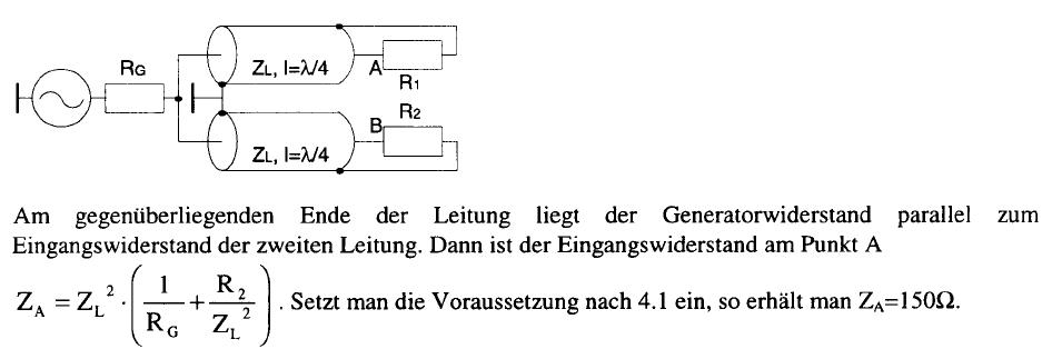

Hallo, bei der Ermittlung des Widerstandes (Innenwiderstand) am Punkt A
habe ich so meine Probleme. Unterhalb der Schaltung ist die Lösung
angegeben.
Wie kommt man da auf Za ?
von Aufreger deluxe (Gast)
ich würde mal sagen, du transformierst R2 über die lambda/4-Leitung nach
links (Ze=ZL^2/R2). Die Quelle links wird bei der Betrachtung
kurzgeschlossen, somit  liegt dort die Parallelschaltung von Rg und dem
transformierten R2. Diese Parallelschaltung transformierst du über die
obere Leitung wieder nach rechts, und du erhälst die in der Lösung
angegebene Formel. R1 wird dabei nicht betrachtet, da er Lastwiderstand
ist und für die Betrachtung des Eingangswiderstands keine Rolle spielt.

Hallo Aufreger deluxe, was meinst du damit:
"Diese Parallelschaltung transformierst du über die
obere Leitung wieder nach rechts".
ZA = RG // (ZL^2/R2) .... dannach weiss ich nicht weiter.

Naja, eigenlich kann man es aus dem Kopf direkt hinschreiben. Man muß
nur wissen, dass die Transformation von Widerständen über eine
lambda/4-Leitung, sofern sie verlustlos ist, durch eine einfache Formel
möglich ist. Diese Formel habe ich ja oben hingeschrieben und die steht
eigentlich auf jeder Formelsammlung :) Aber schön, dass du es jetzt
