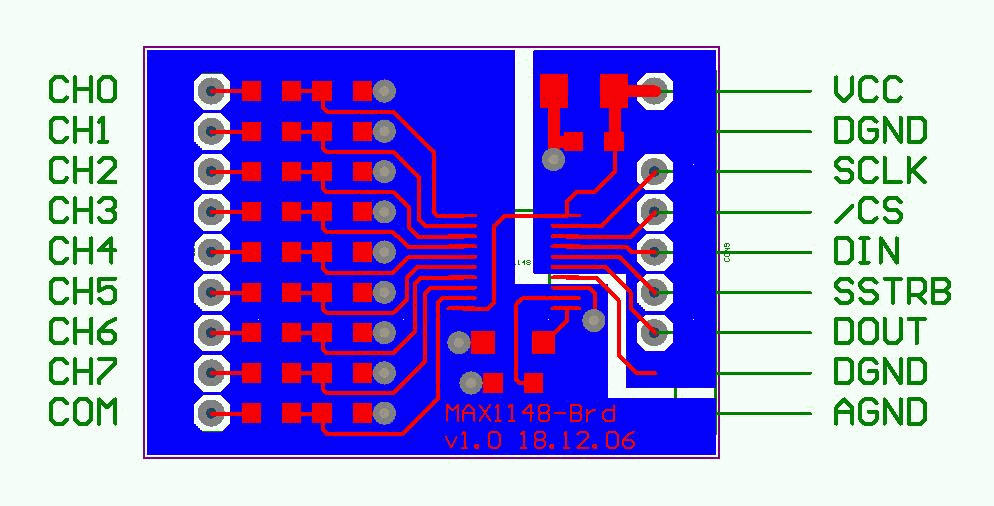

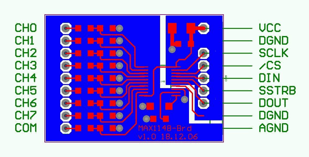

von Thomas (Gast)
>>Auf der analogen Platine sind AGND und DGND strikt getrennt, und
>>werden über zwei Leitungen direkt an die GND-Klemme des Netzteils
>>geführt AGND und DGND separat halten und an einem! Punkt auf der
>>Platine verbinden.
>Was du da hast ist eine hübsche Antenne. Masseflächen nicht nur
>Masseleitungen.
Antenne, dass macht Sinn. Ja und was die Masseflächen angeht, so habe
ich im Anhang mal das Layout gehängt.
>der Wandler darf also maximal 0,5 A ziehen.
Ist gegeben. Es handelt sich um den MAX1148, der benötigt so ca. 2mA.
>Warum erzeugst du die Spannung nicht auf der Platine mit
>Linearregler, das ist besser, als das Rauschen über eine
>Leitung mit Spannungsabfall reinzuholen und dann zu
>probieren wieder rauszufiltern.
Hab ich darüber nachgedacht, werde ich auf jeden Fall ausprobieren.
Aufgrund des geringen Strombedarfs könnte man hier vielleicht wirklich
auch einen aktiven Filter vorsehen.
>Nimm da wenigstens noch einen 100nF Keramik Kondensator
>nahe ans IC.
Habs vergessen zu erwähnen, 100nF sind vorhanden.
Was ich komplett vermisse ist die Referenz ist die integriert?
Ja, und sie wird auch an einen Pin des Wandlers geführt. An diesem Pin
hängen 10nF gegen AGND.
>Wie kommen die Messsignale zu deinem ADC? Einzelne freilaufende
>Drähte?
Zum testen verwende ich 3V einer Lithium-Zelle, welche über kurze Drähte
mit dem Wandler verbunden sind.
von Jörg B. (manos)
Wenn Du nicht differenziell misst bin ich mir nicht sicher ob das
RC-Glied bei COM richtig ist.
von Knut B. (Firma: TravelRec.) (travelrec) Benutzerseite
Irgendwie scheint das VCC-Filter nicht korrekt angebracht zu sein,
jedenfalls wie´s auf dem Layout aussieht. Der Strom sollte durch den R
und das C sollte dann nach Masse abblocken. Den R würde ich auch durch
ein L von 47µH ersetzen. Auch wenn im Datenblatt ein R zum Einsatz
kommt.
