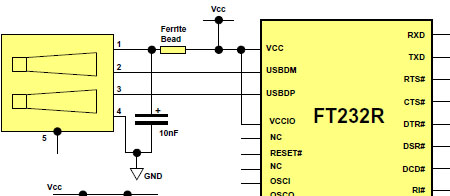

im Datenblatt des FTDI FT232R auf Seite 25 ist das Schaltbeispiel FT232R
+ Mikrokontroller. An der USB Buchse ist da zwischen Vcc nd GND ein
GEPOLTER 10nF. Was soll das denn sein? Ist das ein Fehler? Oder wenn
nicht, was soll ich da nehmen?

Dem Fragesteller ging es doch darum, dass im Datenblatt ein
GEPOLTER 10nF Kondensator eingezeichnet sein soll.
Gepolt, also Elko bzw. Tantal, in Verbindung mit 10nF => Seltsam

Oder anders gefragt: wer hat schon mal einen GEPOLTEN 10nF Kondensator
gekauft. Weil ich hab keinen finden können :-)
Kann es sein das die eigentlich einen normalen ungepolten 10nF Keramik
meinen und ein falsches Symbol im Datenblatt benutzt haben?
Die 100nF / 4,7uF gehören an den Chip, aber der myteriöse 10nF soll an
die Buchse...
von JojoS (Gast)
in den 'alten' Beschreibungen zum FT232BM finde ich nur ungepolte 10nF
C's, wird also ein Fehler in der Bauteilzeichnung sein. Und 0,1µF als
Elko ist da z.T. drin. Ich habe nur in Erinnerung das der Elko nicht zu
gross sein darf wg. der Strombegrenzung der USB Devices, 22µF sollten da
nicht überschritten werden wenn ich mich recht erinnere.

von Kai Klaas (Gast)
Hallo Sirko,
Solche Fehler entstehen, wenn in dem Schaltplan eines Entwicklers von
einem Marketingfuzi nachträglich eine Änderung gemacht wird. Es sieht so
aus, als ob dort früher einmal zwei Kondensatoren gewesen wären, ein
Elko mit parallel geschaltetem keramischen Kondensator. Dann hat jemand
das "sinnvolle" auf das "absolut notwendige" reduziert und dabei das
Elko-Symbol stehengelassen und den Wert auf 10nF verkleinert.
Also, die Ferritperle soll Rückwirkungen der Elektronik auf den USB-Bus
verhindern. Damit dann aber die Vcc-Leitung des USB-Busses nicht
hochohmig wird und den Wellenwiderstand der Bussleitungen ruiniert, ist
vor der Ferritperle wieder ein 10nF Kondensator eingefügt worden.
Da aber 10nF mit einer solchen Ferritperle gerne unschöne Resonanzen
bilden kann, ist ein hochkapazitiver Kondensator (Elko von 10...47µF)
dort aber weitaus sinnvoller. Damit jetzt auch noch bei HF der
Wellenwiderstand intakt bleibt, wird einfach noch ein keramischer 100nF
Kondensator parallel geschaltet.
Kai Klaas
von Primate (Gast)
Vielen Dank für eure Antworten!
Leider ist nichts konkretes dabei (wie vor drei Jahren auch).
Ich werde das Layout so erstellen, dass ich beides einfügen kann...
