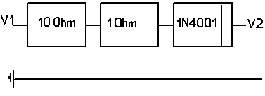

Hallo, ich habe einen solchen Aufbau (siehe Skizze) und frage mich, wie ich V2 berechnen kann. Durch die Diode fallen immer 0,7V ab? Vielleicht liegt es am Festtagsbraten, daß ich da nicht drauf komme.. Wäre sehr nett, wenn einer da helfen könnte. Vielen Dank.

Mh, nur Strom fließt ja keiner bzw. fast keiner, weil ich ja hochohmig per ADC messen will. Oder sehe ich da was falsch?
dann kommt da eben noch der Ri des ADC in Serie und das ist dann ein klassischer Spannungsteiler.

Also über der Diode fällt Ihre Durchlassspannung ab (ca. 0,7V). Die restliche Spannung verteilt sich im Verhältnis wie die Widerstände auf (10:1). Das sollte aber zur Rätsels Lösung langen!
Wenn du wirklich hochohmig misst, dann steht die lösung oben: V2 = V1
Da die Diode einen differenziellen Widerstand bildet, muss man die Diodenkennlinie im interessierenden Bereich durch eine Gerade ersetzen und ermittelt dann den differenziellen Widerstand. Im Link ist der Rechengang beschrieben: http://www.stiny-leonhard.de/lesprob2.pdf
