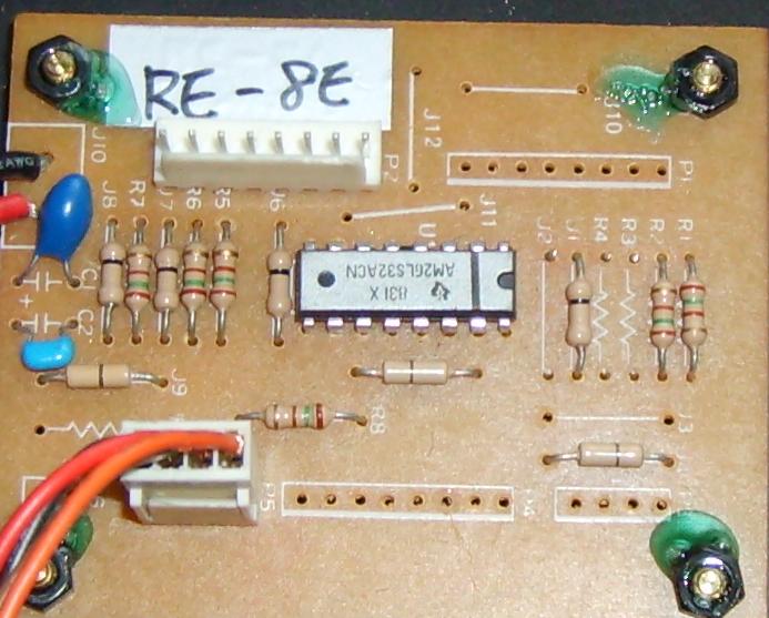

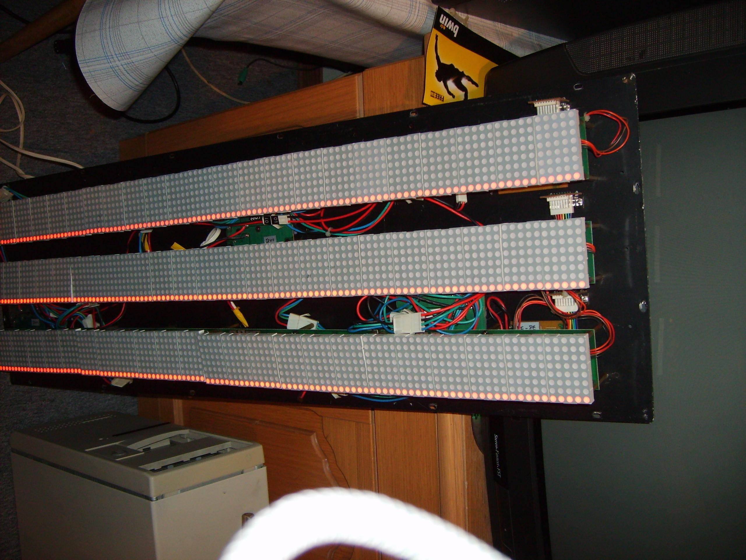

Hallo, habe Folgendes Problem, habe eine LED Tafel Gekauft, und bekomme
Sie nicht angesteuert.Dran ist ne RS232 Schnittstelle und das ic
83ixam26ls32acn . Kann mir jemand nen Tip geben, wie ich die LED´s
ansteuern kann? Bin schon wieder soweit, die Platte zu Verkaufen...
Sie hat 2880 Rote LED´s und wenn ich Diese irgendwie angesteuert
bekommen würde, macht sich das schon nicht schlecht. die Einzelnen
Tafeln sind mit 8x30 LED´s diese sind durch 4polige Kabel Verbunden. MfG
Tobias

Wenn's über eine RS232 Schnittstelle angesprochen wird, wird's da auch
ein Protokoll geben. Hast du etwa Hardware ohne Datenblatt gekauft? ;-)
Wo hast du das Teil denn her?
von A.K. (Gast)
"am26ls32" klingt nicht wirklich nach RS232, eher nach RS485/422.
von Tobias Woelk (Gast)
das Teil habe ich vom Flohmarkt.War wohl mal nen Laufschrift mit 3
Zeilen.Hinten Dran sind 3 Rs232 Anschlüsse. Leider war da keine
Dokumente oder noch besser nen Steuercomputer bei. Will es nun am besten
mit nem Pc ansteuern.

von unbeschreiblicher Rahul (Gast)
RS422 ist etwas anders als RS232...
Mach mal bitte ein Foto vom Chip.
Für RS422 gibt es auch entsprechende Baustein. Der 26LS32 ist AFAIR der
Empfänger. Und der 26LS31 der Sender...
Hier mal ein Bild von dem Chip. Drauf steht: 831x AM26LS32ACN
... Kann ich diesen Überhaupt per PC Software Ansteuern????

von Falk (Gast)
@Tobias Woelk
> Kann die PDF jetzt laden, jedoch verstehe ich nur Bahnhof. Mit was muss
> denn nun das IC angesteuert werden? Binär daten via ComPort??? wie muss
Ja.
> ich denn daten zu dem gerät übertragen?
a) Du baust einen RS232 auf RS422 Umsetzter. Braucht einen MAX232 und
MAX491E (oder ähnlichen Typ)
b) Du entfernst den IC und ersetzt ihn durch einen MAX232 und kannst
dann direkt mit RS232 auf das Board gehen.
Ich würde b) machen.
MfG
Falk
von Christoph Kessler (db1uq) (Gast)
http://pdf1.alldatasheet.com/datasheet-pdf/view/2854/MOTOROLA/AM26LS32.html
das ist aber nur ein vierfach-Leitungsempfänger für RS422/423, da müssen
noch mehr Logik-Bauteile drin stecken, wenigstens ein Multiplexer aus
einigen TTL-ICs.

Erstmal Vielen Dank für eure Hilfe.Da ich nicht so vertraut mit der
Technik bin,gebe ich Sie jetzt wieder ab.Wenn jetzt Jemand interesse an
einer LED Platte hat, habe Sie zu einem Feld von 4Reihen a 8LEDs X
3x30LED´s zusammengebaut. Sind 12Platten mit Insgesamt 2880LEDs. Zum
Weiterverarbeiten sind es also 12 LED Platten a 8*30LEDs. Wenn also
jemand interesse hat einfach mal melden...01721689225 cu

P.S. Hab gerade mal gerechnet. Bei 20mA pro LED zieht das Ding satte 57
A. Macht be ~2V Flussspannung ~114W. Hoppla.
