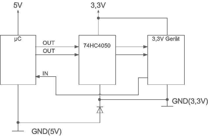

um ein 3,3V Gerät an einem AVR mit 5V anzuschließen ist ja ein
Pegelwandler nötig.
In Richtung des 3,3V Gerätes würde ich dazu einen 74HC4050 verwenden. In
Richtung vom 3,3V nach 5V-Gerät benötige ich jedoch nur eine Leitung.
Der AVR benötigt für logisch 1 ja 0,6*Vcc, also 3V. Da mir das für einen
Direktanschluss zu knapp ist, habe ich mir überlegt die 3,3V Masse
gegenüber der 5V mittels einer Diode um 0,7V anzuheben (siehe Anhang).
Spricht irgendetwas gegen diese Lösung?
Das 3,3V Gerät soll eine SD-Karte sein, also die Masse sollte eigentlich
mit keinem Gehäuse verbunden sein.
von Basti (Gast)
zuerst sollte die diode in durchlassrichtung, also andersrum, geschaltet
sein
von A.K. (Gast)
Verkraftet das 3,3V-Gerät auch 3,6V? Wenn keine langen Leitungen dran
hängen und die Leitungen nicht mit etlichen MHz rumflitzen, dann wird
das ausreichen. Ich habe mal ein HD44780-Display deren Eingängen
nominell 2,8V wollen mit einem bei 3.0V betriebenen Controller
betrieben. Die Zeitbedingungen mussten Faktor 2 hochgefahren werden,
aber das war's auch schon.
Diese Diode gefällt mir nicht sonderlich, jedenfalls nicht wenn
Si-Diode, allenfalls wenn Schottky.
von Jörg B. (manos)
Aber Dir ist schon klar, dass dann Deine 0V von der DS-Karte einen Pegel
von 0,7V am Eingang des AVR's haben...
Was an den 3,3V bei einem min 3V-Eingang gefällt Dir denn nicht? Ich
denke mal, die 60% VCC beinhalten immer noch ein wenig Reserve...

von Thomas (Gast)
Naja, für Low muss es am AVR unter 1V (0,2*Vcc) sein, dann ist's halt
auf der Seite knapp.
Ob bei diesen 60% noch Reserve ist weiß ich nicht, die Betriebsspannung
sollte im Normalfall auch stabil sein.
Mit der Diode war nur mal so eine Idee den Abstand mit möglichst wenig
Aufwand zu vergrößern.

von Jörg B. (manos)
Nebenbei bemerkt, wenn Du den 74HC4050 auch mit der um 0,7V angehobenen
Masse betreibst ist am Eingang -0,7V für Low und das ist außerhalb
seiner Spezifikation (-0,5V bis VCC+0,5V).
von Falk (Gast)
Von 5V auf 3,3V tuts in der Regel ein simpler Vorwiderstand, je nach
Frequenz der Signale zwischen 100 Ohm und 1kOhm. Been there, done that.
Ist auch eine ganz offizielle Vorgehensweise, die grosse
Halbleiterfirmen für ihre Produkte anwenden.
Von 3,3V auf 5V kann man direkt verbinden. Wenn der 5V Baustein TTL
Eingänge hat ist es sowieso OK (1.4V Schaltschwelle). 5V CMOS schaltet
bei VCC/2, hier also bei 2,5V. Macht bis 3.3V also 0,8V Reserve. Mehr
hat TTL auch nicht (1.4V Schaltschwelle, 0,8V ist als LOW am Eingang
gültig). Ausserdem ziehen echte 5V TTL-Ausgänge HIGH auch nur bis ca.
3,8V.
MfG
Falk

von Thomas (Gast)
Alex Trusk schrieb:
> meine persoenliche erfahrung(your mileage may vary):
> die schaltschwelle(schmitt-trigger) liegt bei Vcc=5V ungefaehr bei 1,2V.
Schon, bei mir war High bei > 1,6V, Low bei < 1,2V (bei Vcc=5V).
Ich weiß nicht wie die Serienstreuung der AVRs ist, umsonst wird Atmel
die Schwelle nicht so hoch angesetzt haben. Gut, sie muss ja auch über
den ganzen Temperaturbereich gewährleistet sein.
Den SN74LVC1G07 habe ich bei R.. nicht gefunden (da bestelle ich
nunmal), darum habe ich erstmal auf den 74HC4050 gesetzt der auch im
Artikel hier auf dieser Seite
http://www.mikrocontroller.net/articles/Pegelwandler
erwähnt ist.
An diesem Artikel könnte man ja mal weitermachen - meine Idee mit der
Diode fällt aber ja schonmal flach :-/
