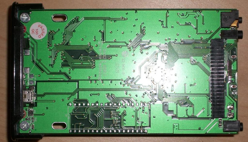

von mituu (Gast)
Hier das Bild von der Platinen-Rückseite.
von A.K. (Gast)
Das Flash-ROM ist das breite Dings mit "MALAYSIA" drauf.

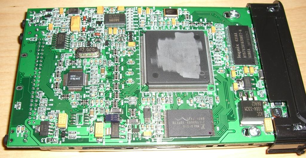

von mituu (Gast)
Dann werde ich noch die Bauteilbezeichnungen rausschreiben. Allerdings
ist ja die Bezeichnung von dem "grossen Teil" abgeschliffen worden.
Vielen Dank für die schnellen Antworten, ich arbeite mich ja erst noch
in dieses Gebiet ein...

wenn du Glück hast, ist das "große teil" ein STI5518 (oder ein anderer
Vergleichbaerer Chip). Mit ein bischen rumraten und Leitungen verfolgen
des EEPROM lassen sich zumindest dei Datenleitungen rückverfolgen, und
damit auchidentifizieren welcher Chip da abgeschliffen wurde.
Die meisten Chips dieser Art sind mit einem JTAG-Interface ausgestattet,
und mit einem simplen "Wrigler" Interface (zur Not über 5 Widerstände am
PC-Parallelport zu realisieren) kannst du wieder ein neuse Image in das
Flash hineinpumpen.

von mituu (Gast)
So, hier ist noch mal ein Bild mit den Bauteilbezeichnungen.

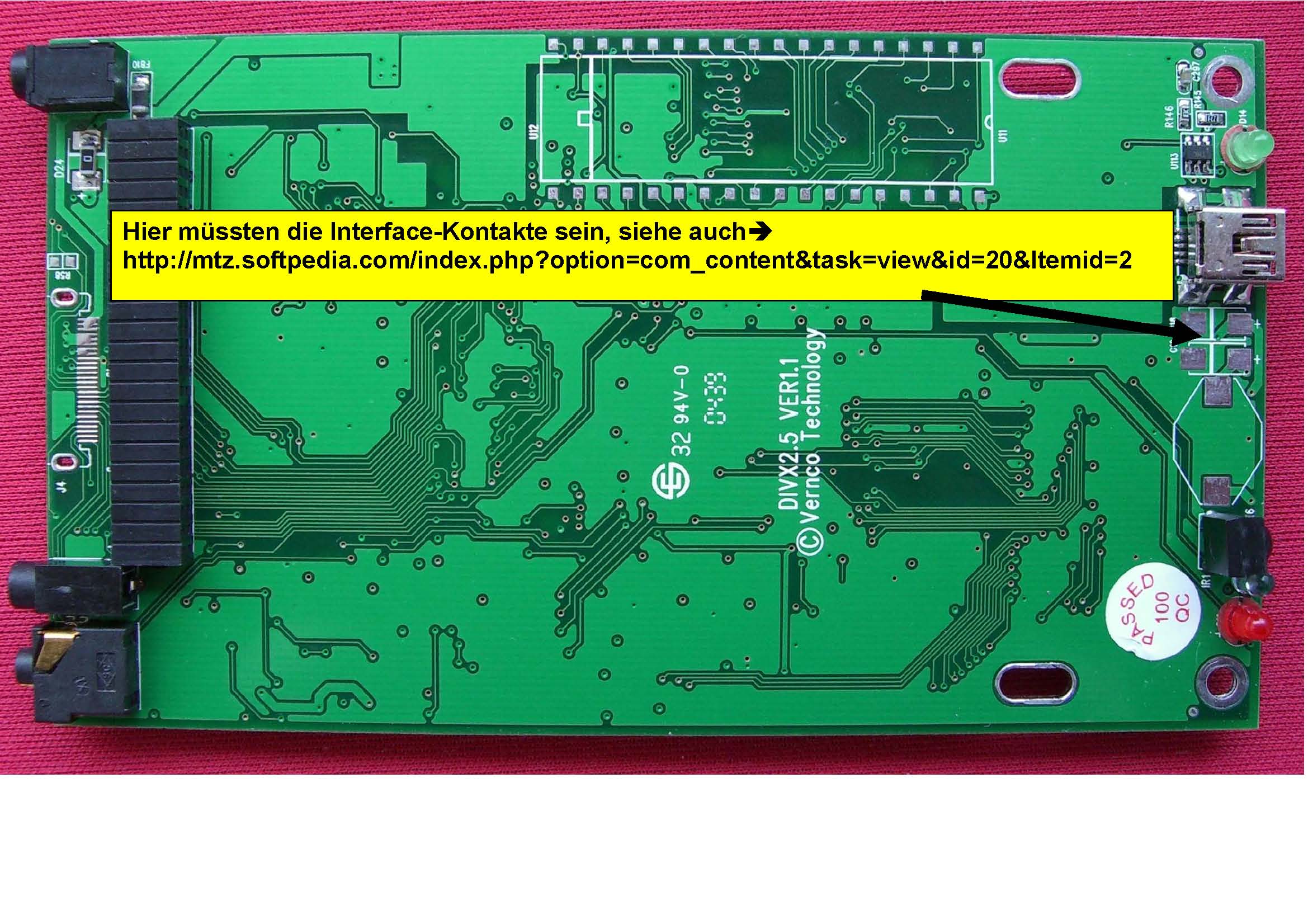

von mituu (Gast)
Unterseite mit Schnittstelle ?
von Mituu T. (mituu)
Eine Anleitung zum flashen eines DVD-Players:
http://mtz.softpedia.com/index.php?option=com_content&task=view&id=20&Itemid=2
1024kb Flash: Malaysia 29LV800BA-70PFTN 0404  F44S
hynix 128Mbit (4 banks x 2M x 16bits) synchronous DRAM, LVTTL, 133MHz :
HY57V281620HCT-H
Hier ist ein Bild eines relativ ähnlichen Players, immerhin lässt sich
damit der grosse Chip identifizieren : Ein ESS vibratto S.
Jetzt muss ich nur noch klären, welche Software (Datei, bank30.rom?) ich
auf welche Art (JTAG-ja wo sind denn die kleinen Pins? versus
EEPROM-raus-flashen-rein) in welchen Chip "einpflanzen" muss :)))))
Also wie ihr lesen könnt, ist das Thema aktuell, und ich bin für weitere
Tipps und Anregungen, die zur Wiederbelebung hilfreich sein können
dankbar.
Ein Bild zu einem Konkurrenz_Player ist angehängt.
