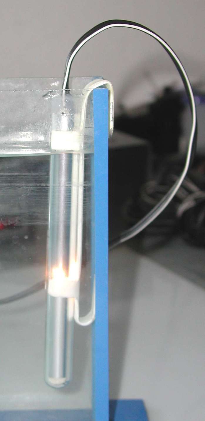

von Torsten (Gast)
Hi
Zur Heizung: einige Aquarienheizstäbe lassen sich manipulieren - andere
nicht.
Ich nutze als Heizung folgendes:
- Reagenzglas (Apotheke)
- 12V/75W Halogenstiftsochelleuchte
- Kabel
- Sand (Kombination mit Öl werde ich noch versuchen - Metallspäne gehen
auch)
- Silikon (zum Abdichten)
- 12V Netzteil
Ist zwar nicht regelbar (könnte man vermutlich einfach über die Spannung
machen) aber heizt wie blöd. Dabei ist es aber wichtig, dass das
Ätzmittel
in Bewegung bleibt.
Torsten
von Torsten (Gast)
Sieht dann so aus:
von Torsten (Gast)

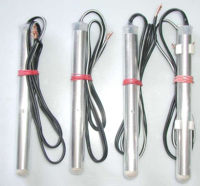

Da ich mehrere Reagenzgläser hatte, habe ich gleich mal ein paar mehr
gebaut.
Entgegen der Meinung einiger Leute, dass die Leuchte sehr bald den
Hitzetod
sterben wird, habe ich sie einfach mal 2 Std. im Dauerbetrieb gelassen.
Funktioniert tadellos. Selbst wenn mal etwas schief gehen sollte
(bis jetzt bei mir noch nicht passiert) sind's "nur" 12V.
Torsten
