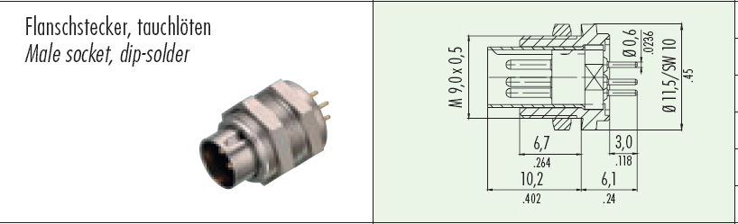

Ich habe einen Durchmesser won 11.5mm und eine Schlüsselweite von 10mm.
Ziel soll sein, eine Mutter in draufsicht im Layer tplace zu zeichnen.
Den 11.5er "Ring" bekomme ich hin (klar). Wie zeichne ich denn nun das
Sechseck in den Ring? Stehe etwas auf dem Schlauch, bitte nicht grinsen
Gibt es da evtl. ein ULP? ich brauche ja die Anfangs - und
Endkoordinatean der Wires, die das Sechseck beschreiben.
Vielen Dank
AxelR.

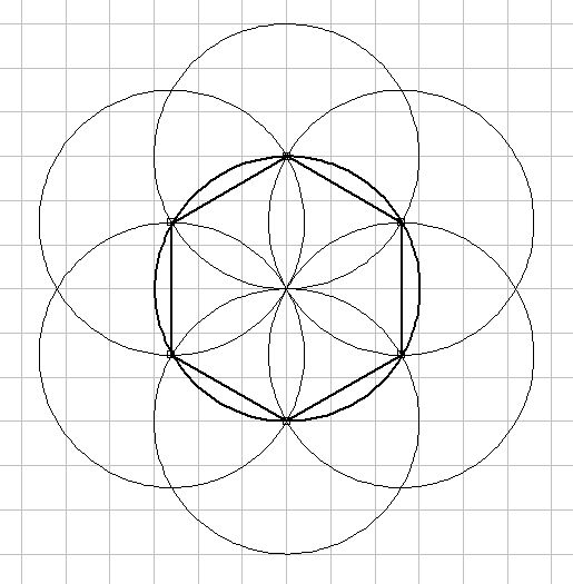

von Karl heinz B. (kbucheg)
Zeichne einen Kreis mit Radius r
An einer Position um Umfang dieses Kreises machst
du wieder einen Kreis mit demselben Umfang. Dieser
Kreis schneidet den ursprünglichen an 2 Punkten.
In diesen 2 Punkten stichst du wieder mit dem Zirkel
ein und zeichnest mit immer noch gleichem Radius noch
2 Kreise. Das ganze dann noch einmal und du hast alle
6 Punkte am ursprünglichen Kreis, die ein regelmässiges
Sechseck bilden.
Denn wie sagte schon Christoph
> Im Sechseck ist Seitenlänge = Radius des umbeschribenen Kreises
So in etwa
von Axel R. (Gast)
Zirkleblume hatte ich auch schon im Hinterkopf.
ich war nochmal eine Rauchen...
(alles in eine Zeile, klar)
change layer 21; wire 0.10 (P5 0) (P5 60) (P5 120) (P5 180) (P5 240) (P5
300) (P5 360)
Die Möglichkeit, Polarkoordinaten einzugeben war mir entfallen.
So gehts (JuHuu!)
Vielen Dank für die wiedermal extrem schnellen Reaktionen euerseits.

ist ein Binder 711 8poliger Stecker, der auf die Platine gelötet wird.

von Axel R. (Gast)
Es wird - wie gesagt - ein Steckverbinder in der Draufsicht, keine
Schlossschraube oderso :-))
Vielen Dank einstweilen, Stecker ist fertig und sieht "ganz net" aus.
