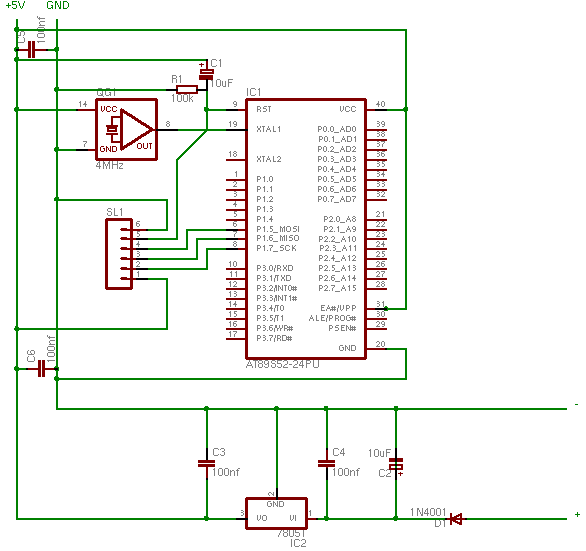

ich habe mir eine kleine Testschaltung mit einem AT89S52 (die
40Pin-Version, falls das einen Unterschied macht) aufgebaut, die ich
jetzt per ISP (Der von http://rumil.de/hardware/avrisp.html)
programmieren will. Der Programmieradapter funktioniert mit einem
Atmega8 wunderbar (gerade eben nochmal getestet), scheidet also als
Fehlerquelle höchstwahrscheinlich aus. Die ISP-Anschlüsse habe ich auch
schon sehr, sehr oft kontrolliert.
Ich habe nun das Problem, das uisp den Controller nur bei jedem fünten
bis zehnten Versuch überhaupt erkennt, oft auch nur teilweise, d.h.
"Vendor Code", "Part Family" und "Part Number" werden nur teilweise
richtig oder überhaupt erkannt. Das sieht dann etwa so aus wie im
Anhang.
Nach der Fehlermeldung von uisp "Probably the AVR MCU is not in the
RESET state." hatte ich natürlich die Reset-Schaltung in Verdacht, wobei
ich nicht sicher bin, ob diese bei der ISP-Programmierung überhaupt eine
Rolle spielt, weil der Controller während der Programmierung doch durch
den Programmer im Reset gehalten wird. Nur zur Sicherheit: Ich verwende
einen 10uF Elko und einen 10KOhm Widerstand. Habe auch schon einen
100KOhm Widerstand getestet oder beide Teile entfernt, das hatte keine
sichtbaren Auswirkungen auf die "Erkennungsrate".

Ach ja, ich hatte erst einen 12MHz Quarz mit 2x33pF Kondensatoren als
Taktgeber, um den als Fehlerquelle auszuschließen habe ich jetzt auf
einen 4MHz Quarzoszillator an XTAL1 umgestellt.

Das mit der Versorgungsspannung ist gut möglich. Ich verwende für die
ganze Schaltung ein Steckbrett und die Spannungsstabilisierung ist die
aus dem AVR-Tutorial, also mit 7805. Versorgt mit unstabilisiertem 9V
Steckernetzteil von irgendeinem Gerät. schäm
Ich gestehe hiermit auch gleich, dass der Programmierer ebenfalls auf
einem Steckbrett aufgebaut ist und beide Bretter mit Drahtbrücken
verbunden sind. Ich würde ja auch Kabellängen, übersprechen etc. in
Betracht ziehen, wenn nicht die Atmega-Schaltung nach demselben Prinzip
aufgebaut wäre, also Steckbrett, per Drahtbrücke verbunden, baugleiche
Spannungsversorgung auf dem Steckbrett mit demselben Netzteil. Die
beiden Controller stecken also nicht in der exakt gleichen Schaltung,
aber einer baugleichen. Mal gucken, inwiefern ich da was testweise
vertauschen kann, der S52 zumindest sitzt jetzt ganz schön fest im
Board. :-}
Ich messe zwischen VCC und GND des Controllers 4,94V, während eines
Resets durch die ISP-Schaltung sind es 4,93V. Zwischen GND und Reset
sind es im Normalfall 0V, während eines Resets (durch ISP) 4,76V ohne
Resetbeschaltung, 4,72V mit 10uF Elko und 10KOhm Widerstand.
Ich habe meinem armen kleinen Multimeter mit
uisp -dprog=stk200 -d89 -v=3 -dt_reset=4000000
etwas Zeit zum Einpendeln verschafft.
Laut Datenblatt (S. 29) wird alles über 0,7VCC am Reset-Eingang noch als
High gewertet. Kann natürlich auch sein, dass die Spannung ständig
zusammenbricht und mir das Multimeter nur einen Mittelwert ausgibt. :-/
Bin ich vielleicht mit dem Steckbrettansatz soiweso zum Scheitern
verurteilt, weil der AT89S52 "anspruchsvoller" ist als der Atmega?
VCC und GND liegen beim AT89S52 ja leider nicht so hübsch nebeneinander
wie beim Atmega, ich bin nicht ganz sicher, wie ich da am Besten 100nF
Abblockkondensatoren anbringen soll. Besser ein langes Kabel an VCC oder
GND und nur ein Kondensator oder mit kurzen Drähten GND unten und VCC
oben auf dem Brett anbringen und die Kondensatoren dann direkt in die
Spannungsschienen stecken?
Foto kann ich evtl. morgen nachreichen, wenn es nötig ist, aber es
handelt sich wirklich um absolute Minimalbeschaltung mit
Spannungsversorgung, Oszillator, EA auf VCC gelegt, der Resetschaltung,
einer LED mit Vorwiderstand (mittlerweile auch wieder rausgenommen) und
den Abblockkondensatoren.
@Lars: Welches Kabel genau? Das Programmierkabel? Das ist wie oben
beschrieben nur eine Ansammlung kurzer Drahtbrücken von jeweils ca. 10cm
vom einen Steckbrett zum anderen, fast nur von den Pins des 74HCT244 zu
denen des Controllers.

von Martin G. (marting)
Ich habe das Phänomen der Erkennung bei abfallender Versorgungsspannung
nochmal etwas weiterverfolgt und zwei (=>3,72V) bzw. drei (=>3,26V)
Dioden vor VCC des Controllers geschaltet und mit beiden Aufbauten ist
die Erkennungsrate bei 80-90%. Programmieren kann man ihn so natürlich
nicht, es wird nur Müll in den Flash geschrieben.
Ich fürchte, ich kann wohl davon ausgehen, dass ich beim Aufbau mal
irgendein Beinchen falsch angeschlossen habe und der Controller einfach
kaputt ist, oder?

Stelle vielleicht mal einen Plan rein, wie deine Testschaltung aussieht.

Im Anhang ist jetzt auch endlich meine Testschaltung.

von Winfried J. (Firma: Nisch-Aufzüge) (winne) Benutzerseite
100K an 10µ das gibt nen tau von ewig(0,7s) klar das die isp solange
nicht wartet
nimm maximal 1µ besser 100nF und maximal 10K sonst ist die ISP schon im
timout bevor sich der 52er in den Progmodus begibt
Ups, da hätte ich wohl doch mal nachrechnen sollen. Hab das aus
irgendeiner Schaltung hier im Forum und hatte dann nur kurz mit der
Appnote zur Berechnung des Kondensators verglichen, ob es halbwegs
passt. Tut es ja auch, aber fast 200ms ist natürlich ein bisschen
extrem.
Aber hat das wirklich Auswirkungen auf die ISP-Programmierung? Ich hatte
das bisher immer so verstanden, dass Reset während der gesamten
Programmierung auf High gezogen wird und erst nach abgeschlossener
Programmierung wieder auf Low. Wo kann denn da ein Timeout kommen?
Hab jetzt auch den 10K und einen 100nF Kerko angebracht, leider keine
Verbesserung. Auch mit 100nF und nur 1K nichts.
Hab mal spaßeshalber Reset über 1KOhm direkt mit VCC verbunden, auch
kein Erfolg.
Am meisten haben bisher die Serienwiderstände für SCK, MOSI und MISO
gebracht, wobei ich ja die empfohlenen Werte von je 100-150Ohm leider
nicht ausprobieren kann. Deshalb würde ich den Fehler eher in diesen
Leitungen vermuten. Wie gesagt, mir ist noch nicht klar, wie die
Reset-Beschaltung überhaupt Einfluss auf den durch ISP ausgelösten Reset
haben kann. Ich meine sogar, einen Programmer gesehen zu haben, der ganz
ohne Kondensator und Widerstand auskam und den Reset-Pin einfach nur mit
dem Reset-Ausgang der ISP verbunden hat. Kann ihn aber nicht mehr
finden. :-/
Der Kondernsator hat den Zweck Spikes auf der der Reset Leitung
abzufangen. Jedoch kann er auch den Reset so verzögern, das die Software
nicht solange auf eine Reaktion des 52ers warten mag und bereits den
Progmodus angeht bevor der 52er soweit ist, dann kommt natürlich auf
Miso nichts zurück, vielleicht solltest du ihn erstmal ganz rausnehmen.
Interessieren würe mich auch auf jeden fall was auf Deiner 5V Leitung
los ist, die Sache mit der Steckdosenabschaltung lässt ahnen das da
irgend was drauf rumtobt. Am ende hast du  da ne Brummschleife im Ground
kannste das Bord nicht mal aus ner Batterie (9vBlock oder 4*AAA)
speisen? So schließe ich sowas für gewöhnlich aus.
Mfg Winne
Es funktioniert! :-) :-) :-)
Ihr hattet Recht, den Controller mit Batterien zu versorgen hat's
gebracht. Hätte ich das mit der getrennten Spannung nur früher
ausprobiert.
Wenn ich Controller und Programmer per Batterie versorge, funktioniert
alles. Wenn ich den Controller per Batterie versorge und den Programmer
mit Netzteil und der 7805-Schaltung, geht nix. Also ist wohl doch diese
Schaltung bz.w das Netzeil verantwortlich. Werde die nochmal gründlich
austesten müssen.
Was Interessantes passiert, wenn ich nur den Controller per Batterie
versorge und den Programmer gar nicht (GND der beiden natürlich
verbunden). Dann funktioniert es nämlich auch. Der rumil.de-Adapter hat
einen Pullup an MISO, ich vermute, die Spannung aus dem Parallelport
reicht aus, um über den Pullup auch den 74HCT244 zu betreiben. Hat mich
ganz schön verwirrt.
Naja, jedenfalls habe ich jetzt eine kleine, blinkende LED auf dem
Schreibtisch und freu mich wie ein Schneekönig. Morgen werde ich dann
mal austesten, inwiefern die Serienwiderstände und die Resetbeschaltung
einen Einfluss haben. Jetzt brauch ich erstmal dringend Schlaf. %-)
Ein riesengroßes Dankeschön an alle, die Ideen und Ratschläge
beigesteuert haben.
@Stefan: Du hattest von Anfang an Recht.  :-)
@Winfried: Danke für die Diskussion der Reset-Beschaltung und die Idee
mit den Batterien.
@Alle: Auch wenn nicht alles direkt zur Lösung beigetragen hat, so habe
ich doch auch durch die "Irrwege" schon eine Menge über diesen
Controller gelernt, was ja das Ziel der ganzen Sache war.
Gute Nacht
Martin
So, noch ein paar Nachträge:
Der 10uF Elko war für die Resetbeschaltung absolut ungeeignet, damit
springt der Controller tatsächlich NIE an. 100nF mit 10KOhm geht super.
Bei Netzteilbetrieb mit den Serienwiderständen vor MISO, MOSI und SCK
wird der Flash-Speicher augenblicklich korrumpiert, sogar beim simplen
Auslesen. Nehme an, es liegt am unsauberen Reset-Signal, hab leider
keinen Widerstand in dieser Größenordnung mehr, den ich noch an Reset
hängen könnte, vielleicht teste ich das dann später nochmal.
Pass also gut auf deine Resetbeschaltung auf, nicht dass da auf einmal
ein prellender Resettaster den Speicher überschreibt. ;-)
Für den Batteriebetrieb machen die Widerstände keinen Unterschied mehr
und können weggelassen werden.
Ich bin nicht sicher, woher die Brummschleife kommen könnte, das
Netzteil hängt zwar letztlich an der selben Steckdose wie der PC, hat
aber gar keinen Schutzkontakt, ist nur ein Euro-Stecker. Aber die
Hausinstallation hier ist auch nicht ganz sauber, "Nullung der
schlechten Art" oder sowas hat der freundliche Elektriker gesagt, als
die Spülmaschine letztens mal Schläge verpasst hat. ;-)

Das schreit nach Wacklelkontakten und schlechten Übergangswiderständen
plus andere Murphy-Fallen.
> Board. :-}
Mechanisch fest heisst nicht unbedingt elektrisch gute Verbindung.
Mein Vorschlag, bau dir die Minimalschaltung mit DIL40 Sockel, Quarz,
7805 etc. auf Lochraster mit ordentlichen Lötverbindungen auf. Das geht
schnell un kostet nicht die Welt. Steck den Controller dann dort rein
und schau.
MFG
Falk
@Falk:
>und schau.
Das klingt nach einer sehr vernünftigen Idee. Hab's langsam auch satt
mit den vielen möglichen Fehlerquellen. Das werde ich machen. Und nach
einem besseren Netzteil suchen. :-)
Mit freundlichen Grüßen
Martin
