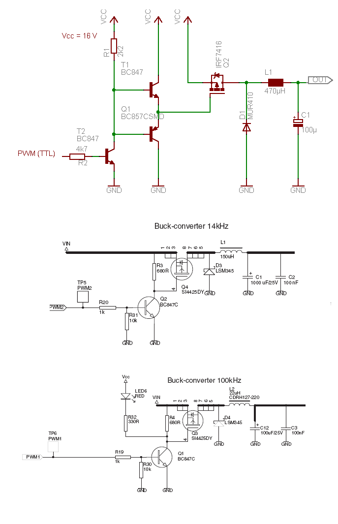

Hallo!
Nachdem ich mit dem MOSFET-Treiber aus der Atmel Application Note AN450
nicht zufrieden war (Flanken am MOSFET-Gate sehr rund, daher wurde
selbiger relativ warm), habe ich versucht mir selber einen MOSFET
Treiber (mit Gegentaktstufe) zu stricken. Das Ergebniss ist im Anhang.
Hätte da jemand vielleicht noch den ein oder anderen
Verbesserungsvorschlag dazu ? Das Signal am Gate sieht damit schon
deutlich besser aus, aber noch nicht perfekt, und beim Anblick des
Schaltplans würde ich aus dem Bauch heraus sagen dass da noch irgend ein
"Gewürz" fehlt.
Zum Vergleich habe ich noch die beiden Atmel-Vorschläge darunter
gepackt.
Und schließlich noch die Daten der ganzen Schaltung, es handelt sich um
einen Schaltregler für ein Akkuladegerät mit folgenden Vorgaben:
Eingangsspannung: 16 V
Ausgangsspannung: 6 V - 14.8 V
Schaltfrequenz: 62.5 kHz
Max. Strom: 1 A
Schönen Gruß und Danke für Tips
Stefan

die Flanken am Gate sind nicht perfekt wenn Strom fließ, sie dir die
Flanken ohne Last an.
Plane auf jeden Fall einen Gate-Vorwiderstand ein (etwa 47 Ohm).
Dann kannst du später den Anstieg variieren z.B. etwas langsamer
schalten um Störimpulse zu veringern.
Welche Anstiegs- und Abfallzeiten am Gate haben deine Flanken denn?

Diese Gegentaktendstufe die du verwendet hast(Bild eagle), die nehme ich
seit Jahren.
Funktioniert bestens.
Würde dir allerdings folgendes raten:
Den 2k2 Widerstand auf viell. 470Ohm verkleinern.
und
direkt über die beiden T1 und Q1 im Layout einen 100nF
Abblockkondensator zu setzen.
Die unteren Beiden würde ich nicht nehmen...
Falls irgendwann mal die Spannung 16V über 20V steigt, habe ich noch ne
Erweiterung bei Bedarf..

Hi!
@Stefan: Interessante Anregung, ich werde mal am Ausgang der
Gegentaktendstufe messen wenn keine Last dranhängt. Wenn dann die
Flanken genauso aussehen stimmt wohl was anderes noch nicht. Auch einem
Gatewiderstand werde ich mal versuchen, habe aber den Verdacht dass ich
mir damit wieder die Flanken rund mache. Genau Anstiegszeiten kann ich
gerade nicht nennen, weil die Schaltung schon wieder abgebaut ist, die
war auf einem Steckbrett. Werde ich aber nächste Woche nochmal aufbauen
und ein Oszi-Foto machen.
@Matthias
Super, ich werde mal mit verschiedenen Widerständen experimentieren.
Die Geschichte mit den über 20 V würde mich auch brennend interessieren,
da steht auch noch ein Projektchen an. Das geht warscheinlich mit einer
Z-Diode, die die Gate-Source Spannung auf unter 20 V begrenzt ?

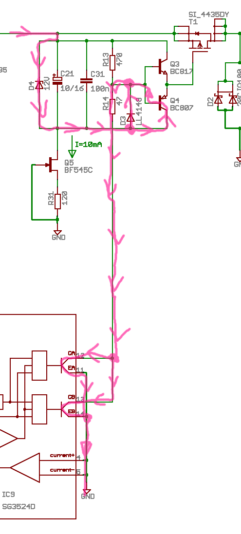

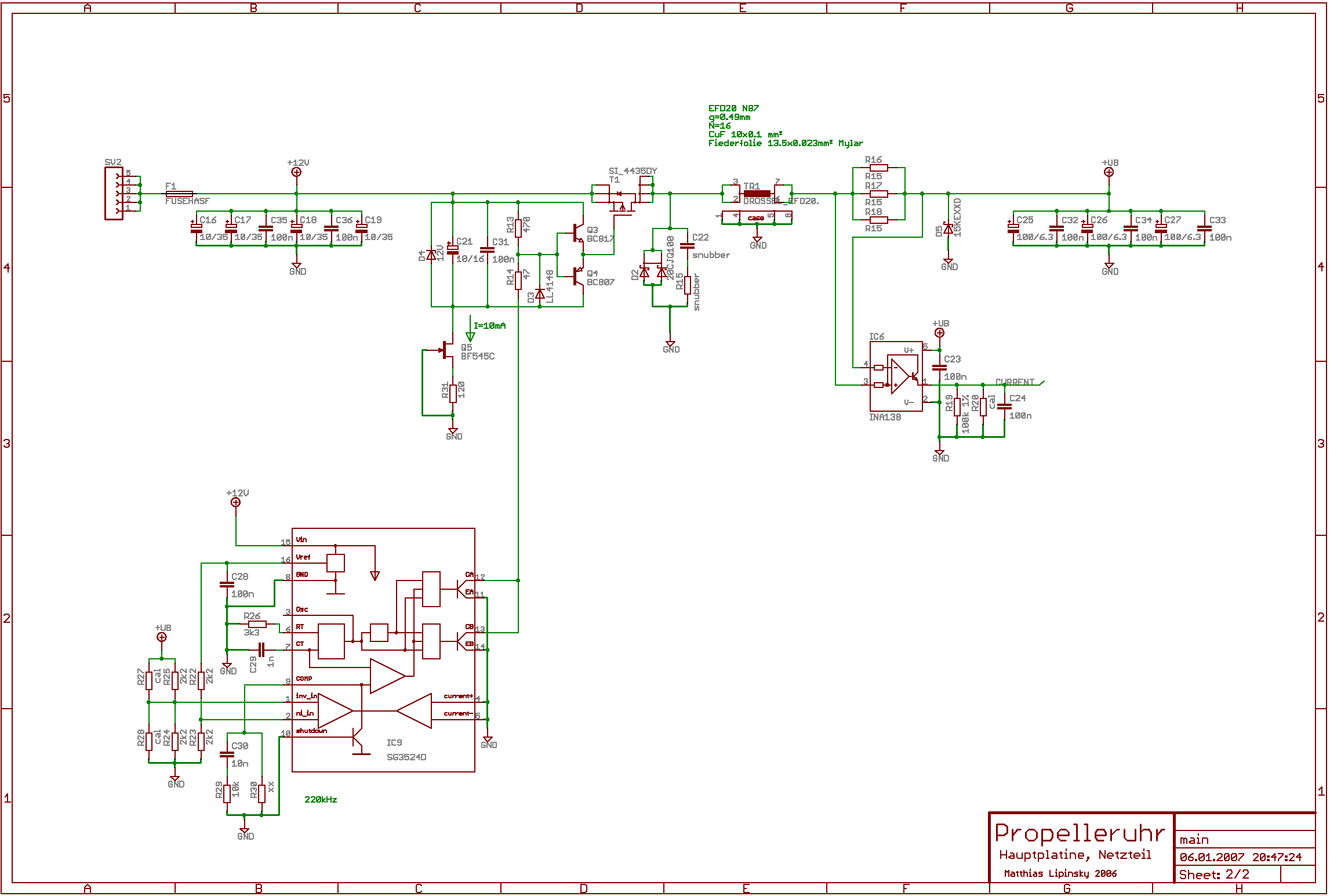

habe mal einen Anhang mit einem Netzteil von mir bereitgestellt. Da
siehst du die Sache mit >20V. Jetzt wird die EIngangsspannung "nur"
durch den zulässigen Bereich von Uds und dem Schaltregler-IC begrenzt...
Der angegebene FET schafft leider aus thermischen Gründen den Nennstrom
nicht, so dass ich einen anderen eingesetzt habe..
Noch ein kleiner Tip:
Schaltnetzteil funktionieren sehr oft WEGEN UNGEEIGNETEM AUFBAU nicht!!
Damit sind freiverdrahtete Schaltungen, Lochrasterkarten gemeint..
kann ich aus eigener Erfahrung sagen..
und Flankensteilheiten würde ich erst auf ordentlichen Platinen messen,
da das Layout bei solchen Frequenzen/Strömen/Stromanstiegsgeschw. eine
entscheidene Rolle spielt (EMV)

@Matthias:
Diese Schaltung wird nicht so gut funktionieren und ist viel zu
kompliziert.
1. Es fehlt der Gate-Dämpfungswiderstand
2. Bei Spannungen deutlich über 12V fließt ein erheblicher Strom über
die Ansteuerleitung, der zur Überlastung verschiedener Bauteile führen
kann.

von Matthias (Gast)
"Diese Schaltung wird nicht so gut funktionieren und ist viel zu
kompliziert."
Komischerweise tut sie das aber doch, und zwar schon eine ganze weile..
bei bedarf gern ein Bild
von Matthias (Gast)
@Jörg
Das SNT in deinem Link arbeitet (lt Dimensionierung) etwa mit 40kHz, und
nicht, wie meins mit etwa 200kHz. SOmit kann ruhig ein
Dämpfungswiderstand rein, damit die Schaltflanken schöööön flach
werden.. Aber bei 45kHz hat man mit langen Umschaltzeiten
(Schaltverlusten) sowieso kein großes Problem..
Kann nur sagen, die Schaltung funktioniert...

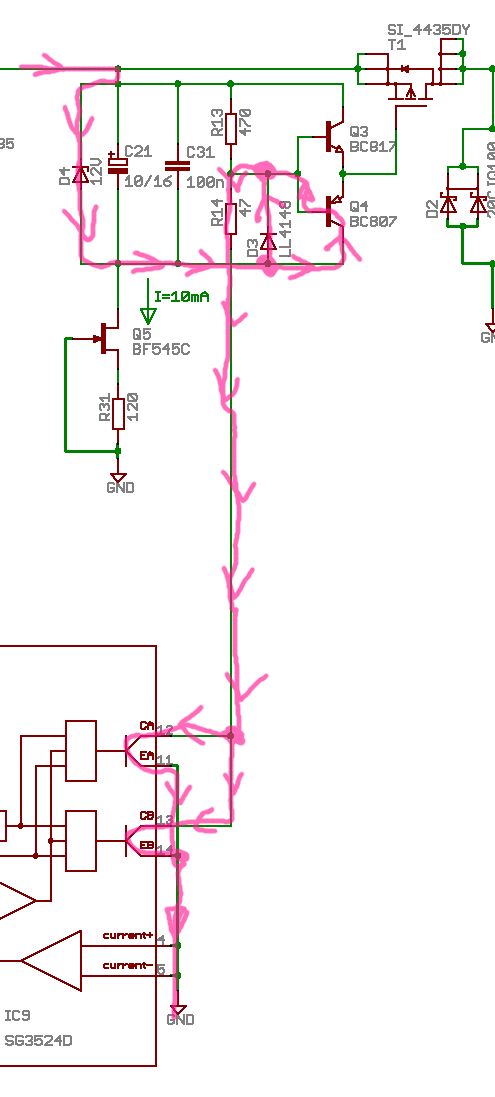

@Matthias
Tja, Jörg hat trotzdem recht:
Angenommen, die Eingangsspannung beträgt mehr als 12 Volt, dann fließt
über D4, D3, R14 in die Pins CA, CB und aus den Pins EA, EB ein Strom
nach Masse.
Die LL4148 dürfte dabei das schwächste Glied sein und bei entsprechend
hoher Spannung (so ab 15 bis 17 Volt) bald aufgeben.

von Jörg R. (Firma: Rehrmann Elektronik) (j_r)
Ich glaube, ich muß da mal einiges richtigstellen.
@Steven:
>Welcher nicht unbedingt notwendig ist.
In einem sauberen Design ist er unbedingt notwendig. Die Tatsache, dass
unsauberes Design unter bestimmten Umständen irgendwie doch
funktioniert, bedeutet nicht, dass man auf sauberes Design verzichten
kann.
Das ist ungefähr so als würdest Du behaupten, Eine Wohnung braucht kein
Bad. Richtig, eine Wohnung funktioniert auch ohne Bad, aber würdest Du
dort einziehen ?
>> kann.
>Das hat mit der Spannung wenig zu tun sondern eher mit der
>Schaltfrequenz und den Umladungen der FET-Kapazitäten.
Unsinn, natürlich hat das direkt mit der Spannung zu tun. Die Diode und
der PNP-Transistor begrenzen die Spannung am Eingang der
Komplementärstufe auf etwa Ub-12V. Sobald Ub>12v ist, muß die
Differenzspannung vollständig in R14 verheizt werden.
>Nach Adam's Riesen kann man sich leicht den mittleren Strom ausrechnen,
>der ins Gate fließt. Aus diesem Grund FETS mit geringer Qg aussuchen.
Der Gatestrom ist hier erstmal völlig uninteressant.
>Der Gatewiderstand ist dann gebräuchlich, um EMV-Spitzen abzufangen. Der
>Wandler wird in seinem Wirkungsgrad gedämpft, da der FET nicht mehr
>scharf durchschaltet aber das kommt der EMV zugute.
Der Gatewiderstand dient in 1. Linie der Unterdrückung von
HF-Schwingungen, die während der Umschaltphase auftreten können aber
nicht müssen. Diese können neben EMV-Problemen auch massive
Funktionsstörungen zur Folge haben.
>Der einzige unkontrollierte Pfad ist über R13/R14 aber selbst bei 20V
>fließt dort ein Strom von 40mA (die UCE mal außen vor gelassen)
Falsch, der Strom fließt über R14 und dann über die Diode/Q4 und die
Z-Diode. Bei 20 V sind das bereits bis zu ca. 170 mA. Das macht, je nach
Pulsweite, bis zu 1,3 W Verlustleistung in R14 und 2 W in der
Zenerdiode. Bei 28 V sind es schon über 5 W in R14 und 4 W in der
Z-Diode

von Matthias (Gast)
@Jörg:
Die Ausgangsspannung ist auf 5Volt festgelegt.
Aber ich kann gern eine hohe Eingangsspannung anlegen, und irgendwelche
Ströme messen....
"Falsch, der Strom fließt über R13 und dann ...."
Er fließt von Ub über R13, dann über Q4 (B=>E), dann über D3 Z-Diode...
HÄ?????
Wie meinst du das??
Welcher R3 ?
das halbe Jahr müssen wir warten, die Schaltung ist erst zwei Monate alt
"Das ist prinzipiell auch falsch. Je nach Anwendung..."
Welche soll das sein..?
Nun. Warum soll die Ansteuerschaltung absterben? Stirbt der FET (Hitze)
dann macht dieser Kurzschluss => Surpressordiode => Sicherung.
Es ist natürlich denkbar, das dieser Kurzschluß den Q3/Q4 mit tötet,
hier wäre der Gatewiderstand sicher geeignet, das zu verhindern...

von Matthias (Gast)
@Jörg.
Ok. reden etwas an einander vorbei.
 Die von mir gepostete Schaltung hat eine feste Ausgangsspannung von
5Volt, etwa 3Ampere. der Eingangsbereich wurde auf etwa 10...25V
dimensioniert. Die Schaltung soll NICHT die Anforderung von Stefan
erfüllen, sondern ihm nur meine Lösung eines SNT's darstellen, da er
nach Lösungen für Eingangsspannungen größer 20V gefragt hat.
Deine 5W Verlustleistung.. wären für deinen Fall 35V=>15V natürlich
richtig. Dafür ist meine konrete Auslegung nicht erfolgt und würde
entsprechend den geänderten Spannungen angepasst werden müssen.
von Matthias (Gast)
Das ist alles so richtig, Steven.
Auch der Strompfad D4/D3/R14, bei Spannungen >12V....
Gegentaktendstufe => Stromverstärkung...

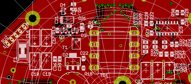

von Matthias (Gast)
So, hier das mal den Netzteil-Ausschnitt der "..nicht richtig
funktionierenden..." Platine.
Der zu sehene Ausschnitt ist etwa 82mm mal 36mm groß.
Links ist die Spannungszuführung SV2
die Durchkontaktierungen zwischen den Elkos rechts unten (c25..27) sind
der Ausgang des SNT...
Wer will kann ja mal Leitungsinduktivitäten errechnen ;-)
Bin schon gespannt, was jetzt alles falsch ist und nicht geht (gehen
sollte..)
hoho
von Unbekannter (Gast)
Augen auf! Siehe Anhang!
@Matthias:
>Nun die Schaltung ist für 10..25V (etwa) nach 5V dimensioniert.
Hast Du das getestet ? Bei 25 V komme ich für R14 und die Z-Diode auf
jeweils rund 0,6W Verlustleistung, trotz ca. 20% Einschaltdauer. Deinem
Bildchen nach zu urteilen, sollte das ein SMD dieser Größe nicht
dauerhaft aushalten. Die absolute Obergrenze würde man bei dieser
Dimensionierung bei 15-16V festlegen. Bei dieser Spannung könnte man die
Ansteuerung aber wesentlich vereinfachen.
>Für 35Volt Eingang würde ich eine etwas andere Dimensionierung nehmen.
Und ich würde auch gleich noch eine einfachere Schaltung nehmen, die
gleichzeitig wesentlich verlustärmer und toleranter gegenüber
Schwankungen der Eingangsspannung ist
>Aber was solls, hier kann jeder solange ".. die Schaltung funktioniert
>nicht.." sagen wie er will. Sie liegt vor mir und funktioniert eben
>doch.
Bis 15 Volt mit Sicherheit, bis 25 V vielleicht eine Weile. Mit welcher
Eingangsspannung hast Du sie denn im Dauertest betrieben ?
>und bei der "...Sache mit >20V..:" meine ich, die Eingangsspannung. Und
>das kann die Schaltung..
>Und ob die Schaltung gut funktioniert, kann nur der beurteilen, der sie
>(oder überhaupt ein paar SNT) aufgebaut hat...
Okay, dann bin ich ja der Richtige, um das zu beurteilen. Das mache ich
zwar erst seit ca. 30 Jahren, aber so einen kleinen Einblick bekommt man
da schon.
>Und nochwas: SNT bei 30KHz und 200KHz ist ein Unterschied...
Nicht unbedingt, das Prinzip ist das Gleiche. Bei solchen
Kleinleistungswandlern wie hier sind 200 kHz nicht besonders viel.
>Und ob die Schaltung in den nächsten Monaten kaputt geht, weil sie "..
>nicht richtig funktioniert.." wird sich zeigen, glaub ich aber nicht,
Wenn sie, wie angegeben mit 12 V läuft, sollte sie funktionieren
>ist ja bei Weitem nicht das Erste gebaute...
Na das heißt ja nun garnichts
>Also hört auf zu quatschen, und baut erstmal selbst welche...
Meinst Du hier schreiben nur Theoretiker ?
>sollte..)
Also mit R14 bei 25 V ist auf jeden Fall schon eine Fehlerquelle drin.
> was haltet ihr von dieser Schaltung?
Genau so macht man das. Dieser Treiber ist übrigens auch wunderbar
schnell, da die Transistoren nie in die Sättigung geraten.
Wobei T4 bei 40 Volt Eingangsspannung ziemlich am Limit ist (je nach
Tastverhältnis), da Du einen Querstrom von 13mA hast. Den Querstrom kann
man (je nach Frequenz) noch einiges niedriger machen.
von Stefan (Gast)
@ralf:
Nette kleine kompakte Schaltung, die ist ja eigentlich vom Prinzip her
das gleiche wie meine im Eingang gesendete, nur dass noch ein
Emitterwiderstand und ein Gatewiderstand drin ist. Da ich unter 20 V
bleibe wäre das ok, aber würde der MOSFET nicht kaputt gehen wenn die
Betriebsspannung über 20 V liegt ? Vgs darf ja bei MOSFETs meist nur 20
V sein.
Stefan
von Arno H. (Gast)
durch die Kollektorschaltung T4 fällt an dessen Emitterwiderstand ca.
4,3 V max ab, eben die 13mA Querstrom. Der gleiche Strom fliesst durch
R2 und begrenzt die VGS des P-FET auf unter 9 Volt. Bei höheren
Spannungen sehe ich auch eher eine Gefahr für T4, bei 40 Volt ist der
auch mit einem Drittel Watt dabei.
Arno
> her das gleiche wie meine im Eingang gesendete,
Oh nein, sie ist nicht die gleiche. Sie ist deutlich schneller als Deine
und die Gatespannung wird begrenzt. Wie sie funktioniert, hat Arno schon
beschrieben.
