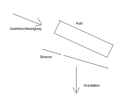

von Philipp C. (ba4_philipp)
Ich möchte ja aber nicht wissen wie groß die Beschleunigung senkrecht
zur Gravitation ist sondern parallel zur Strasse. Das ist ja die Kraft
die die Reifen halten müssen.
Ich habs mal versucht aufzumalen. Aber warscheinlich ist das wirklich
nicht so ohne weiteres machbar. Der Pfeil mit Querbeschleunigung soll
parallel zur Strasse sein.
Wenn man davon ausgeht, dass die gesamte Strecke den gleichen Winkel
gegenüber der Gravitation hat, dann müsste es ja aber rausfallen, weil
die so gemessene Kraft im Stand dann ja auch entsprechend kleiner ist.
Also doch die Methode wie Ganse sie vorschlägt und vor Ort kalibrien?
Aber was ist zB wenn man aus der Kurve rausbeschleunigt? Dann kommt eine
dritte Kraft mit dazu. (evtl. kann man die über das Tachosignal wieder
rausrechnen)
Wie machen die das eigentlich wenn die irgendeinen Sportwagen testen und
nacher solche Werte angeben? Die werden dazu wohl kaum irgendwelche
Umbauten am Auto machen, sondern höchstens eine Blackbox irgendwo
befestigen.
Vielen Dank schonmal
Gruß Philipp

von Matthias (Gast)
nun. Die Beschleunigung die du in deinem Bild "Querbeschleunigung"
genannt hast, die kannst du einfach messen mit einem Sensor der
waagerecht im Auto(Stillstand) installiert ist. Das ist aber nicht die
Fliegkraft. Diese ist IMMER parallel zur Gravitation. Die Summe aus
Fliegkraft und Gravitationskraft (Vektoraddition) zeigt im Bild
senkrecht auf die (nicht waagerechte) Straße=>max Haftung.

von Bastian H. (bastianh)
Also die Messung der parallel zur Straße wirkenden Beschleunigung wenn
sich das Auto neigt (!) ist ohne weitere Sensoren nicht möglich!
Das liegt daran das du aus deinem gemessenen Wert keinen rückschluß
ziehen kannst ob sich grade das Auto neigt oder du in die Kurve fährst.
Das geht nicht. WENN man diese Neigung (die ja je nach Auto
unterschieldich stark ausgeprägt ist) aus seinen Werten rausrechnen will
dann geht das NUR über einen Beschleunigungsunabhängigen Neigungssensor.

von Sonic (Gast)
So ist es.
Neigung und Querbeschleunigung PRO ACHSE gemessen und verrechnet haben
jeweils einen kritischen Wert, bis das Auto instabil wird. Ab da wird
per Regelung eingegriffen. So funktioniert das ESP.

> Ich habe vorne und hinten die gleiche Radaufhängung (sogar lenkbar).
Was'n das für ein Teil?
Darf ich mal was dazwischen fragen.
Über welche Neigungswinkel reden wir den überhaupt?
Wenn der Winkel nur klein genug ist, kannst du die
Neigung nämlich auch ignorieren. Der Messwert wird
sich nicht wesentlich verändern, wenn das Auto 5°
Neigung hat. cos(5) ist immer noch 0.996. Ich behaupte
mal dass deine Messfehler größer sind. Selbst bei 10°
Neigung sind wir immer noch bei 0.984.
Ist ein alter Honda Prelude (3rd Gen BA4) den gabs auch mit
Allradlenkung, deshalb ist hinten schon alles vorgesehen.
Also doch einfach ein Beschleunigungssensor ins Auto und fertig? Das
wäre natürlich am einfachsten.
Kann ich eigentlich einen vorne und einen hinten einbauen und so das
Moment auf die Hochachse (Gierrate) ausrechnen?
Vielen Dank
Gruß Philipp
Klar geht das so einfach...ich dachte die ganze Zeit nur das du die
Neigung unebdingt rausrechnen willst... ;)
Bei meinem Datenlogger nehm ich auch einfach nen Beschl. Sensor in die
Wagenmitte.
Warscheinlich machen diese Auto Tester das auch nur so. Die werden da ja
keine Neigungssensoren an die Federbeine anbringen.
Die Neigung wollte ich gerne haben, weil ich dachte das es sonst einen
großen Fehler gibt, aber man hätte das vorher mal Zahlenmässig
abschätzen sollen :) Danke
Gruß Philipp
