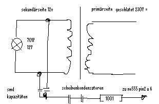

leider kann ich zu diesem zeitpunkt keinen schaltplan posten, aber
letztendlich ist über 2 smd kapazitäten von dem lastkreis (12V)
zusammengführt und über zwei große in reihe geschaltete
scheibenkondensatoren diese information an den ne555 pin2 und 6
geführt...

von Dennis (Gast)
hallo Rahul,
wie gesagt einen schaltplan habe ich nicht zur hand, aber hier mal eine
kleine skizze..
bei deiner theorie würde bei der beschaltung "vielleicht" die
schaltfrequenz das signal stören...
dennis
von fieser, klugscheissender Rahul (Gast)
Wo ist denn in deiner Schaltung der "Grabbelpunkt"?
Ich gehe mal davon aus, dass der sich am Knotenpunkt zwischen den ersten
beiden Kapazitäten befindet.
von Dennis (Gast)
du grapscht direkt an die last.... also an einen der beiden
spannungsversorgungsleitungen lastseitig.
da halogengerödel ja  fast immer "nakt" ausgeführt wird, grabbelst du
direkt an die fassung oder spannungsführende teile der funzel, wobei
beide seiten berührt werden können....

von Dennis (Gast)
tja,
1) hat der körper eine so großen einfluss auf die belastung...
2) er bildet doch ein c mit der erde, die in diesem fall eigentlich kein
bezug ist, oder täusche ich mich!?
damit müsste dann ja die spannung am ausgang den ne555 zum "kippen"
bringen, also die schmiddy theorie nummer 2 scheint ja dann näher zu
rücken...
