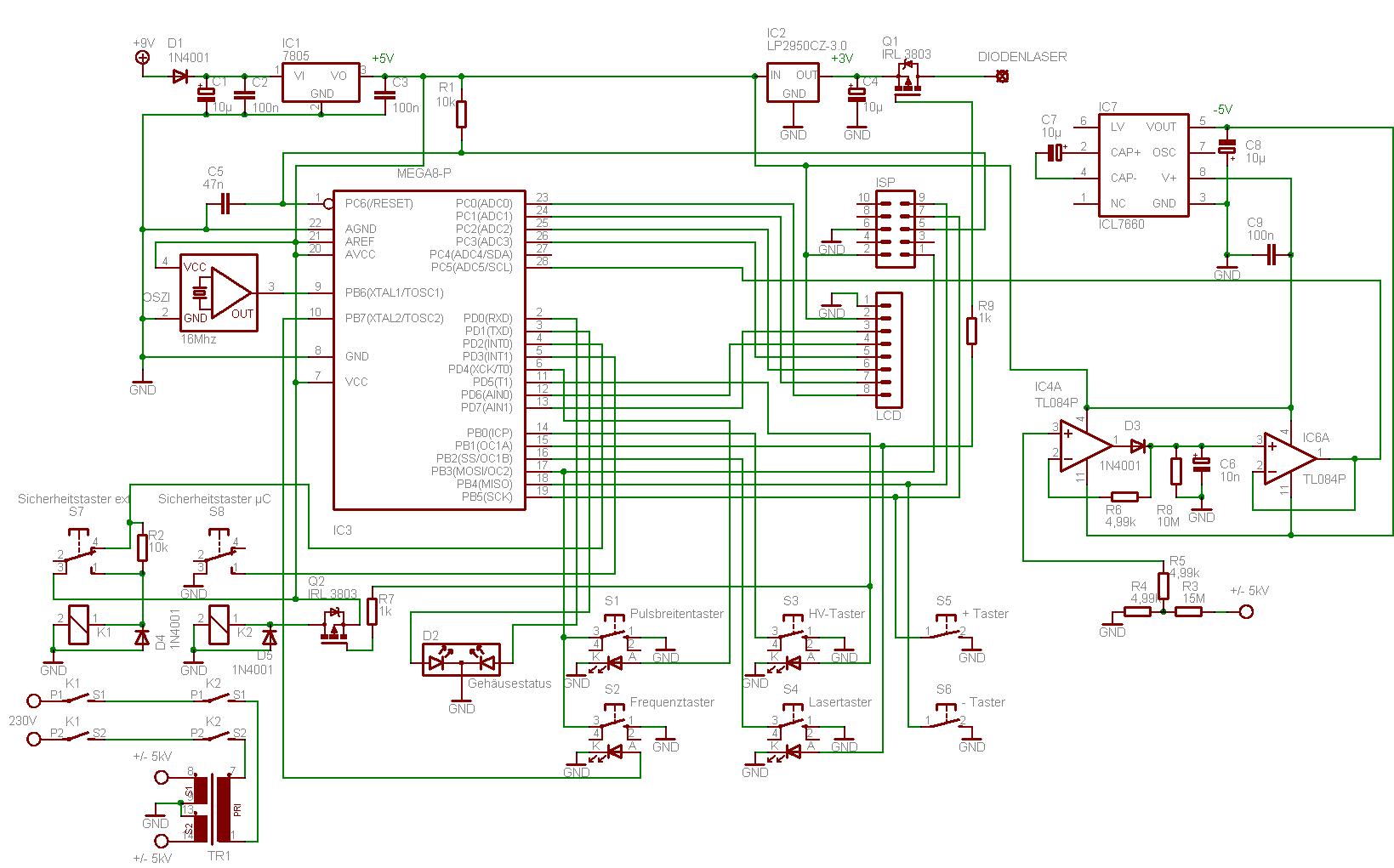

ich möchte eine 5kV Wechselspannung messen, die Messschaltung etc
funktioniert auch alles, habe nur folgendes Problem:
Ich möchte per µC -> Mosfet -> Relais den HV-Trafo schalten. Habe die
Schaltung so aufgebaut. Wenn ich jetz keine 230Volt angeschlossen habe
funktioniert alles wie geplant. Sobald ich aber die 230Volt am Relais
anliegen  habe Resetted sich der µC direkt wenn ich das Relais schalten
lassen möchte.
Habt ihr ein paar Tipps für die Fehlersuche?

von Marcus W (Gast)
So hier mal der komplette Schaltplan.
Glaubt ihr wirklich 1,5A reichen da nicht aus?
Der Laser war zu der Zeit ausser Betrieb.

Hallo Marcus,
da stimmt einiges nicht.
Mit dem IRL3803 kannst du nicht die +Seite der Realis schalten da es ein
N-Kanal Typ ist. Ferner geht der Schaltausgang aus dem Controller auch
noch auf eine LED (PD5, Pin11). Hier fehlt ein Vorwiderstand für die
LED. Da fließt also schon mal ne ganze Menge Strom, kann sogar der
Controller-IO Pin kaputt gehen.
Mit einem N-Kanal solltest du immer die Masseseite der Relais schalten.
Ebenso fehlen, wie schon beschreiben etliche Ablock-Kondensatoren.
Gruß Volker
von Marcus W (Gast)
Hallo Volker,
die Vorwiderstände hab ich in dem Plan tatsächlich vergessen, aber die
sind in der Schaltung alle eingebaut.
Zum N-Kanal: Glaubst es kann daran liegen? Kann das dem MOSFET schaden?
Merkt des Teil überhaupt wo es eingelötet ist? Solang die
Potentialdifferenz richtig gepolt ist müsste das doch eigentlich
funktionieren oder nicht?
Mit den Abblock-Kondensatoren habt ihr aber wahrscheinlich Recht. Werd

von Volker (Gast)
Hallo Marcus,
eigentlich dürfte die Schaltung mit den IRL3803 so nicht funktionieren.
Die Mosfets leiten wenn die Differenz zwischen Gate und Source 5V
beträgt. Bei einer Differenz von 0V sperren sie.
Drain liegt bei dir auf +5V.
Wenn du nun 5V am Gate anlegtst kann der Transistor nicht richtig
durchschalten (also 5V an Source zum Relais).
Wahrscheinlich stellt sich in etwa so etwas ein.
Gate 5V, Source und damit Relaisspannung etwa 2,5V, messe dies mal nach.
Um die 5V mit dem N-Kanal Fet auf das Relais schalten zu können,
müsstest du am Gate mindestens 10V anlegen, aber die können nicht aus
dem Atmega kommen.
Richtig wäre:
+5V auf Pin 1 vom Relais, von Pin2 des Relais auf Drain vom Fet.
Source vom Fet auf Masse.
Das gleiche gilt auch für deine geschaltete Spannung "Diodenlaser"
Du möchstst das da (Source vom Fet) eine Spannung von 3V anliegt, aber
am Gate kannst du maximal 5V anlegen, das ist aber nur eine Differenz
von 2V,
also zu wenig zum ordnungsgemäßen Schalten.
Zum Thmema Störsicherheit.
Viel dürfte es schon mal bringen, wenn du die Masse, die zu den Relais
(Fets) geht nur an C1 mit der restlichen Masse verbindest, also einmal
Masse von C1 zum Kontroller und von C1 zu den Relais (Sternpunktmasse).
Das gleiche gilt für 5V, eventuell hilft auch noch eine Drossel in der
separierten VCC Zuleitung zum Kontroller.
Und geize nicht mit den 100N Abblock Kondesatoren, so nah wie möglich an
die entsprechenden Pins, dies sind:
 IC3 Pin 7, 20, 21
Am Quarzoszillator an Pin 4
Ferner an VCC noch einige 10uF Elkos auf der Leiterplatte vorsehen.

von Henrik (Gast)
Das mit dem IRL3803 ist aber auch gemein. Der hat nämlich in deinem Plan
ein falsches Symbol- Da isser als P-Kanel gekennzeichnet. Solltest du
auch ändern.
von Volker (Gast)
@Henrik
da haste Recht, vielleicht stimmt aber auch sein Plan und er verwendet
gar keinen IRL3803 sondern wirklich einen P-Kanal Typ.
Gruß Volker
von Henrik (Gast)
Aber beim Diodenlaser ist doch ein p-Kanal FET richtig, oder? Mit nem
N-Kanal könnte er ja nur low-sidwe schalten. Er will ja aber die 3V
freischalten. Und beim Relais braucht er auch nen P-Kanal. Die Schaltung
ist so schon richtig. Wenn der IRL3803 denn auch wirklich ein P-Kanal
wäre. Da liegt der Hund begraben.

von Henrik (Gast)
Das stimmt. Hab eben mal nach dem IRF4905 geschaut. Der schaltet erst
bei 4.5V. Darunter sind keine Kurven angegeben. Versuchen könnte man es.
Aber gibt bestimmt nen besseren. Wenn ich -3V für GS Spannung auch für
verdammt klein und fast exotisch halte.
