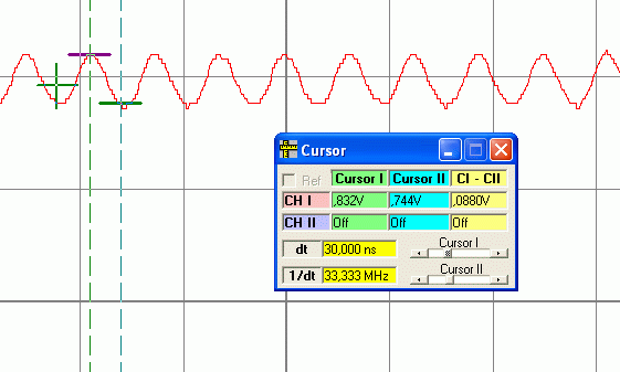

Habe nen Atmega16 mit 16Mhz Quarz und 2 x 22pF Kondensatoren gegen
masse.
So nun wenn ich mit nem Oszilloskop auf pin 13 (XTAL1) gehe dann hat die
Schwingung ne Amplitude Spitze-Spitze von 0,08 V s.Bild.
Atmega läuf einiger massen (mit 16 MHz) und lässt sich Programieren
(ISP).
Ist das normal ? Ich meine 0,08V. Was kann man da machen ?
Ich weiss das nen Oszilator besser ist, aber mich interessiert dieser
fall hier.
Danke !
von L0rd (Gast)
sorry hier ist das Bild
von johnny.m (Gast)
Ich hoffe, Du weißt, dass Du mit dem Oszi-Tastkopf den Schwingkreis
schön belasten kannst? In dem Fall würde ich sagen, wenn der µC läuft
(was auch immer bei Dir "einigermaßen" heißt, also entweder läuft er
oder er läuft nicht), entspricht das, was Du mit dem Oszi misst, nicht
unbedingt der Realität. Oder hast Du einen 1:10-Tastteiler und
vergessen, den Teilerfaktor zu berücksichtigen? Wenn die Fusebits im
Mega16 korrekt gesetzt sind, sollte das kein Problem mit dem Quarz
geben.
von L0rd (Gast)
Tastteiler 1:1 - nicht vergessen.
Auf nem STK500 habe ich 3,6 V mit gleichhem uC und Quarz.
In meiner Schaltung nur 0,08 V
Und der XTAL2 Pin liegt in STK500 Board praktisch bei 0V ( schwingt ein
bischen) in meiner Schaltung liegt der bei 1V (und schwingt auch bisi).
Du solltest deinen Tastkopf auf 1:10 umschalten, weil du den Quarz mit
dem Tastkopf belastest.
von alfsch (Gast)
ckopt fuse setzen, dann haste vollen pegel

von Stefan W. (wswbln)
...der Hinweis auf die CKOPT Fuse kam ja schon.
Vielleicht ein wenig Hintergrund-Info dazu (falls hier tatsächlich mal
jemand via Suchfunktion 'reinstolpert. :) :
Bei etlichen AVRs kann man mit der CKOPT-Fuse zwischen einem 'normalen'
(Pierce) Oszillator und einem auf geringen Stromverbrauch optimierten
(Vittoz) Oszillator umgeschaltet werden. Letzterer braucht speziell
dafür geeignete Quarze und ist wegen der geringen Amplitude auch sehr
empfindlich gegenüber Einstreuungen und zusätzlicher Bedämpfung (die
Pierce-Cs, Einbausituation (Nähe zu andern Bauteilen), Messversuche mit
Multimeter oder Tastköpfen etc.).
Dummerweise ist bei den AVRs, die diese Umschaltung haben, per Default
(nach dem Löschen des Chips) der low-Power Oszillator aktiviert. Mit
normalen Quarzen (und Kondensatoren in der für die Pierce-Schaltung
notwendigen Grösse) laufen die AVRs dannn nur sehr unzuverlässig. Dies
hat schon zu einigen unangenehmen Situationen (Rückrufaktion) sogar bei
grossen Herstellern geführt.
