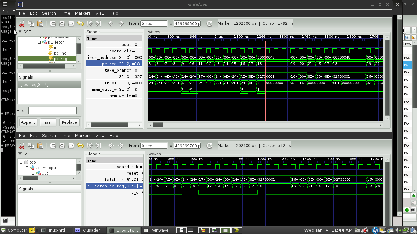

>> Hat jemand schon postfit Simulation mit Xilinx libs mit der Altera >> Modelsim geschafft? > Wofür brauchst Du überhaupt eine postfit (bzw. posttranslate) > Simulation? Bei mir unterscheidet sich die Funktionale Simulation mit dem was in der Hardware passiert. ich habe das Problem in einem Softcore Assembler Variante A: -lade Konstante in Register A -hole aus Memory(latch) in Register B -Springe wenn Register A und B ungleich läuft in der Simulation und auf dem FPGA Assembler Variante A: -hole aus Memory(latch) in Register B -lade Konstante in Register A -Springe wenn Register A und B ungleich läuft in der Simulation aber nicht auf dem FPGA Die Sache muss ich jetzt nachgehen, da beide Varianten laufen müssen. Um den Hebel an der richtigen Stelle und sicher anzusetzen, wollte ich mit den Verzögerungszeiten es mal simulieren.
René D. schrieb: > Um > den Hebel an der richtigen Stelle und sicher anzusetzen, wollte ich mit > den Verzögerungszeiten es mal simulieren. Hm, und wie stellst du dir das vor? Bei einer Timing-Simulation nach dem Routen siehst du auch erst mal nur das Design von außen als Black-Box. Innerhalb des FPGA gibt es dann keine Strukturen mehr, wie du sie beschrieben hast, auch keine Signal-Namen. Da siehst du nur noch LUTs, BRAMs usw. Da einen Fehler zu finden ist nahezu ausgeschlossen. Sowas kann man höchstens mal machen, wenn man an den I/Os ein problem hat, was man mit Constraints nicht festzurren kann.
Christian R. schrieb: > René D. schrieb: >> Um >> den Hebel an der richtigen Stelle und sicher anzusetzen, wollte ich mit >> den Verzögerungszeiten es mal simulieren. > > Hm, und wie stellst du dir das vor? Das weiss ich auch noch nicht. Es gibt ein Signal Branch was mir den Sprung anzeigt und die Statmaschine steuert. Da wäre wichtig was auf dem Signal abgeht. Ob die State Maschine falsch ist oder das Signal selbst nicht korrekt ist.
> Da einen Fehler zu finden ist nahezu ausgeschlossen. Sowas kann man > höchstens mal machen, wenn man an den I/Os ein problem hat, was man mit Ich habe es zumindest bis zur postsynthese Simulation geschafft. Da brauche ich die SDF Files noch nicht. Mit etwas Geschick habe ich schon was im Signalspiel gefunden. So habe ich den Programmcounter gefunden und weiss, dass mein Programm richtig abgearbeitet wird. Das ist schon mal viel wert. Das aktuelle Problem an meinem Uart fehlt in der ASCII Folge $#N$ das N. Bei der Suche ist mir aufgefallen, dass der Schreibimpuls fehlt. Den eigentlichen Fehler habe ich noch nicht gefunden. Jetzt weiss ich jedoch wo ich suchen muss.
Noch zur Erklärung oben ist die funktionale Simulation und unten die Simulation nach der Synthese.
Hi Rene, > > Assembler Variante A: > -hole aus Memory(latch) in Register B > -lade Konstante in Register A > > -Springe wenn Register A und B ungleich > > > läuft in der Simulation aber nicht auf dem FPGA verstehe ich das richtig, dass sich die beiden Fälle nur in der Reihenfolge der Assembler-Kommandos unterscheiden? Hast Du mal den Clock testweise verlangsamt? Meistens habe ich solche fiesen Sachen nur dann gesehen, wenn ich: - 'Verbotene' non-synchrone Logik benutzt habe - Clock-Skew-Warnings missachtet habe also kurz, irgendwelche Sachen, die Laufzeitunterschiede nicht sauber berücksichtigen (-> Glitches, die gewisse conditions triggern). Bei einer mehrstufigen Pipeline kann man sich u.U. damit gut ins Knie schiessen.. Gruss, - Strubi
> verstehe ich das richtig, dass sich die beiden Fälle nur in der > Reihenfolge der Assembler-Kommandos unterscheiden? Ja, das hast du richtig verstanden > Hast Du mal den Clock testweise verlangsamt? Meistens habe ich solche > fiesen Sachen nur dann gesehen, wenn ich: Nein das habe ich nicht. Das bringt mir auch nicht viel. > > - 'Verbotene' non-synchrone Logik benutzt habe > - Clock-Skew-Warnings missachtet habe Die Logik ist synchron aufgebaut. Die Warnungen muss ich nochmal durchgehen ob da so etwas dabei war. > also kurz, irgendwelche Sachen, die Laufzeitunterschiede nicht sauber > berücksichtigen (-> Glitches, die gewisse conditions triggern). > Bei einer mehrstufigen Pipeline kann man sich u.U. damit gut ins Knie > schiessen.. So was habe ich eigentlich nicht dabei. Da ist ein doofer Bug. Ich habe auch kein CHipscope um die internen Signal in Hardware zu "fischen". Das ist erst dumm.
