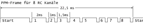

Normalerweise gibt der Empfänger die Impulse nacheinader auf die
Ausgänge, weil sie auch so per Funk übertragen werden. Man könnte also
auch alle Kanäle über Dioden auf einen einzigen Interrupt hängen und
nacheinader messen. Dabei könnte man dann den Timer bei jedem
Impulsbeginn neu starten und hätte so z.B. kein Probleme mit nem
überlaufenden Zähler (wie hast du das bei dir abgefangen?). Den Start
der Impulsfolge könnte man über die längere Pause zwischen dem letzen
und dem ersten Kanal bestimmen und sich so synchronisieren.

Bei manchen Empfänger (PPM) Modus gebe ich dir mit der sequentiellen
Ausgabe Recht. Nicht jedoch bei IPD bzw. (S)PCM Empfängern. Da kommen
die Signale synchron raus und genau so einen SMC20 DS von Graupner
verwende ich.

> Das Signal was in so ein HF - Modul
> reingeht nennt der Modellbauer PPM
Als ich mich vor über 30 Jahren mit Funkfernsteuerungen beschäftigt
hatte, gab es diese Bezeichnung noch nicht. Neben Tonfrequenzmodulation
(Tipp-Kanäle) gab es das Protokoll, das einfach Digital-Proportional
genannt wurde. Und wenn dieses Protokoll unter sogenannten Insidern
immer mal wieder einen cool klingenden Namen bekommt, so muss ich da
doch nicht mitmachen, oder?
> und enthält anfangs eine Startpuls
> und nachfolgend die Pulslängen der einzelnen Kanäle (ich denke das ist
> Dir mehr als klar).
Nunja, er enthält Impulse mit einer festen Breite von 0,5ms, deren
zeitlicher Abstand (nicht die Pulsbreite) die Information enthält. Für
n Kanäle gibt es also n+1 Impulse. Danach kommt eine größere
Impulspause, damit sich der Empfänger (die Resetbeschaltung der damals
verwendeten Schieberegister) auf Kanal 1 synchronisieren kann.
> Was ich ja benötige sind die Pulslängen schon
> aufgeschlüsselt auf die einzelnen Servoausgangskanäle....
Ja sicher doch, die sind doch auch herausgeführt, alle sieben. Da sind
zwar noch die Potis angeschlossen um Strom zu sparen, aber da kann man
trotzdem Servos anschließen. Ist denn das Programm so schlecht erklärt
und kommentiert?

Ich werde kein HF-Modul nutzen, sondern direkt mit den Signalen auf die
Servos gehen.
Aber nicht doch. Im Anhang ist ein normales "Insider PPM" Signal konform
zu JR/Graupner und Futaba (da ists dann invertiert) Signal (von
http://www.mftech.de/ppm.htm). Die Pausen sind da dann auch fest in der
Breite aber nur 0.3ms lang. Hab sowas mal für die Arbeit gemacht, damit
man eine Modellflugsimulation (ohne "PPM" Signal der Fernsteuerung) vom
Computer aus fliegen kann. (RS232 --> PPM Generator).
Genau das meine ich. Jetzt fällt mir ein, warum ich immer die
Bezeichnung "SenderAUStastimpuls" im Hinterkopf habe, da wird der Sender
aus getastet...
Im Prinzip ist es doch egal, ob 0,3ms oder 0,5ms, der, für den ich
Impulsdecoder programmierte, nannte mir 0,5ms.
