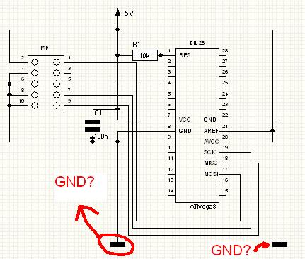

Hallo, leute!
Ich habe ein bild gefunden, genau für das Atmega8. Was bedeutet
eigentlich GND und wo wird das angeschloßen?
von Axel R. (Gast)
angeschlossen wirds am minus :-))
Bezugspotenzial für alle signale englisch GROUND, sowie Masse am Auto.
von hamme (Gast)
Danke Axel!
Schaut euch mal das Bild was ich hochgeladen habe!
die zwei stellen,die ich mit rot eingekreist habe, sind die auch GND?
von hamme (Gast)
sorry ,das bild ist hier!
von Rahul, der Trollige (Gast)
rosa... auch schick... ;-)
> sind die auch GND?
Ja

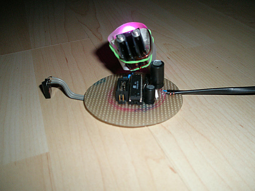

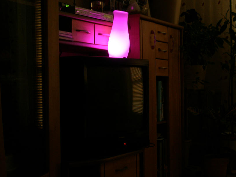

von Axel R. (Gast)
Rahul, der Trollige wrote:
janeeissklar ;-))
ich sitze zwar immernoch an der FBAS-RGB Wandlung, habe aber in der
Zwischenzeit mal was zusammengleötet, um überhaupt buntes Licht in die
Wohnstube zu zaubern.
Die Lampe hat vornweg am PIND.7 einen IR Empfänger.
Über den kann man (fast) jede Farbe einprogrammieren, auf einen der 64
Progammplätze abspeichern und "abspielen" lassen.
Dann kommt dann alle 5 MInuten die neue Farbe. Im Flash sind auch Farben
abgelegt. Zwischen diesen und den selbst erstellten kann man dann noch
umschalten.
Die FB [EDIT] FERNBEDIENUNG [/EDIT] ist aus einem alten
Grundig-Fernseher.
 - Menue drücken
 - eine der "bunten" Tasten (rot, gelb, grün oder blau)
 - mit "Volume" die gewählte Farbe einstellen
 - Programm wippe "Rechts" schaltet an den nächsten Speicherplatz im
SRAM
 - Taste [ P<P ] beendet den Programmiermodus und schaltet im laufenden
   Betrieb zwischen SRAM und Flash hin und her.
Die Lampe quittiert übrigens jeden Tastendruck durch aufblitzen in der
entsprechenden Farbe.

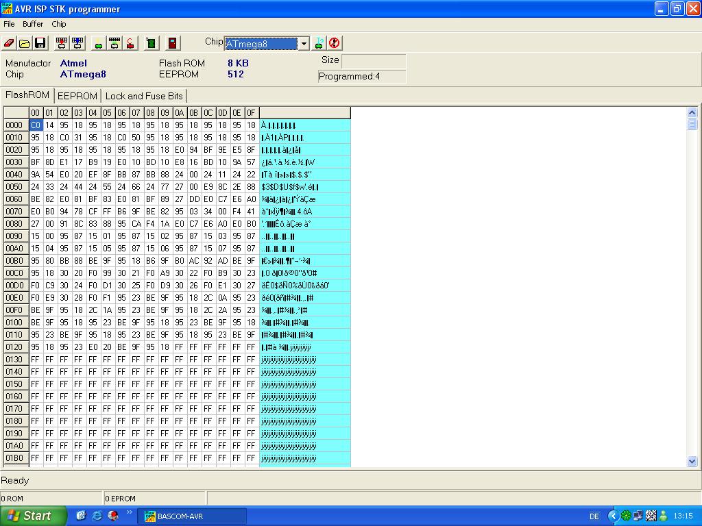

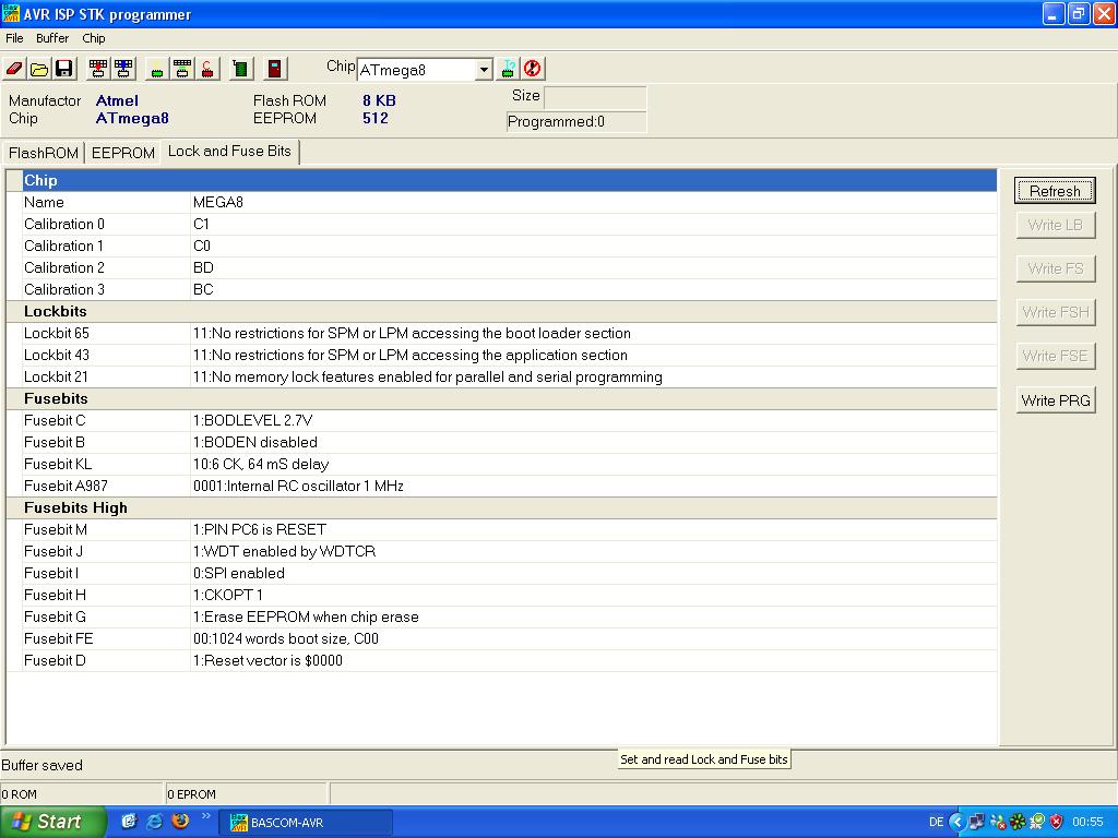

von hamme (Gast)
Na, klar!
Matthias du bist der könig!
Es geht!!!!!!!
Ich habe mit Bascom geöfnet als HEX-File und würde sofort erkannt!!!
Dann sofort ans controle übertragen, und dann stand da Verified OK!
Heißt das, es sei alles in ordnung???
von nacht (Gast)
Der Schreibprozess scheint erfolgreich gewesen zu sein.
von hamme (Gast)
Hallo!
Schaut mal bitte auf dem Bild!
So sieht es aus, wenn man das HEX-File erstmal übertragen hat und dann
vom controle wieder liest.
wenn die datenübertragung fehlerfrei läuft, dann muss man doch bei LOCK
and FUSE BITS nichts einstellen,oder?

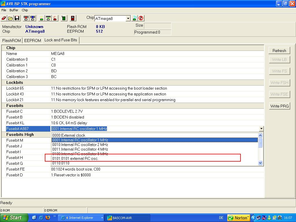

von nacht (Gast)
Kommt darauf an, welche Taktquelle eingestellt ist bzw. welche in der
Zielschaltung zu Verfügung steht. Je nach dem musst du das dann in den
Fusebits abändern. Ansonsten müsste es doch scho ganz gut aussehen,
würde ich sagen.
von Matthias (Gast)
An Hamme
Wenn es die Schaltung in MoMolight.pdf ist, musst Du in den Fuse Bits
noch die externe Taktquelle einstellen, sonst läuft der Controller mit
seinem internen Clock. Das ist wichtig, wenn die Timings genau stimmen
müssen.
von Axel R. (Gast)
Und spätestens jetzt kommt das, was ich hier schrieb:
<Zitat>
>Wenn Du was am Chip verstellst (Du wirst was verstellen - such mal nach
>"Fusebits" hier im Forum) hast Du mit dem externen Quarzgenerator (der rote
>Kasten links vom Controller) die besten Chancen, deinen Controller
wiederzubeleben.
</Zitat>
Nebenbei
sowas unbeholfenes wie Du es bist...
...ist mir nun auch schon lange nicht untergekommen, Wie machst Du das
im tgl.Leben? Wohnst Du betreut?
Ich nicht böse gemeint, aber deine Vorgehensweise behindert das
Vorankommen aber ungemein ;-) Etwas mehr Flexibilität und "amanscherang"
bitte!
/XlR.
Der Takt darf AUF GAR KEINEN FALL auf externe Taktquelle umgeschaltet
werden, sondern auf "FULL SWING CRYSTAL OSCILLATOR" !
Du hast keinen externen Takt!!
von hamme (Gast)
Wie jetzt?
<Zitat>
>müssen.
</Zitat> von Matthias
Und hier:
<Zitat>
>Du hast keinen externen Takt!!                                           </Zitat>
von Axel Rühl
Was soll ich jetzt machen auf externen Takt umschallten oder nicht?

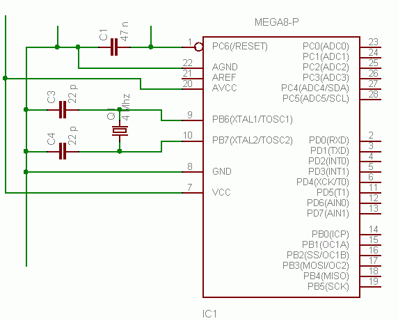

von Karl H. (kbuchegg)
Was hast du am Mega drann hängen.
Einen Quarzoszillator oder einen Quarz?
von hamme (Gast)
Hi!
ein Quarz ist es mit jeweils 2 Kondensator mit 22P. Hier ist die
schaltung( schau bild).

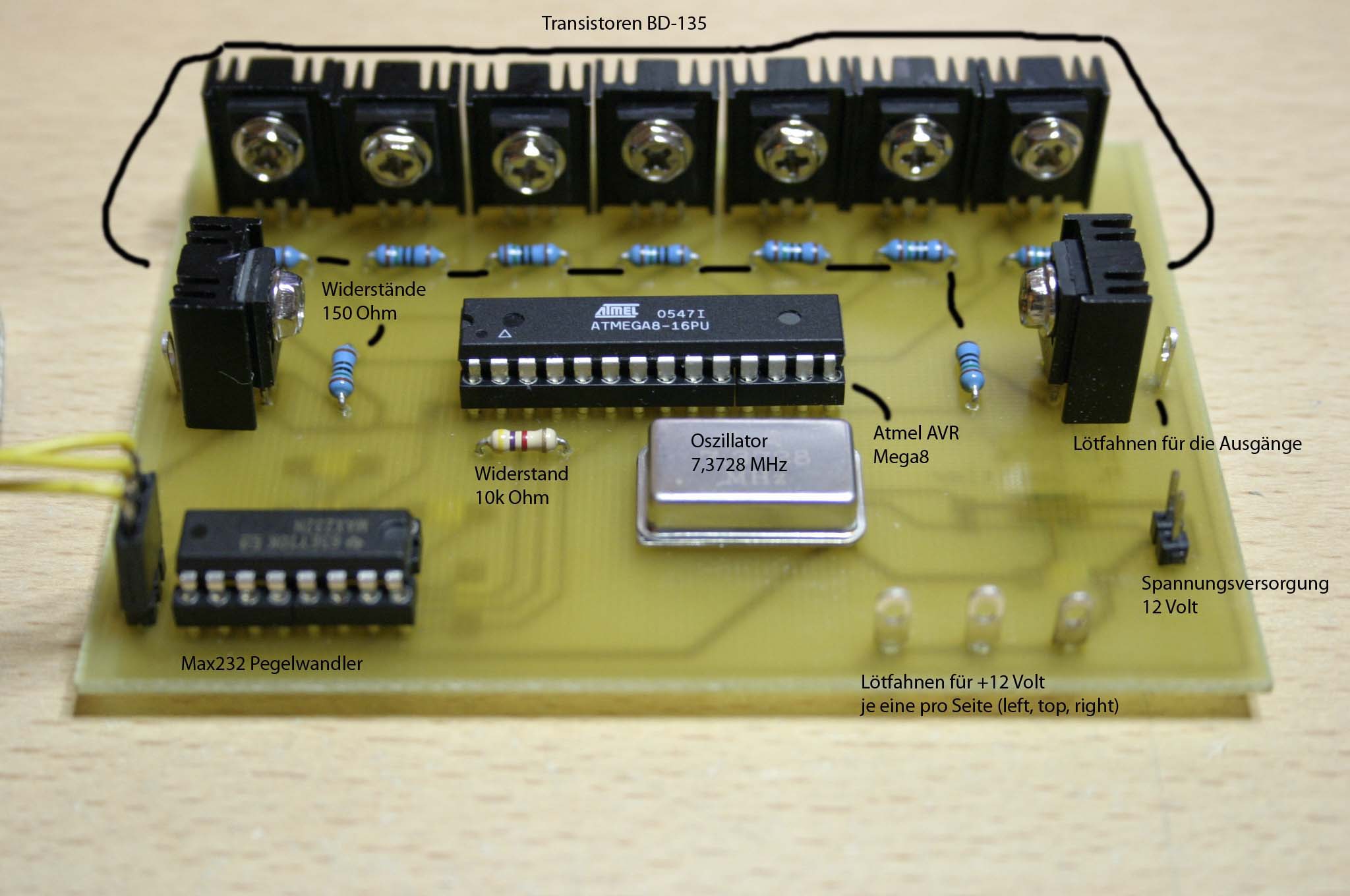

von hamme (Gast)
Aber das Mega brauche ich für das Momolight. hier habe ich auch die
schaltung nochmal hochgeladen.
von Frank (Gast)
wie verwirrt kann Einer eigentlich sein? Du musst doch wissen was du nun
tatsächlich verbaut hast. Einen Quarz oder einen Oscillator. Hat es zwei
Beine oder mehr? Deine Darstellungen sind an dieser Stelle etwas
gegensätzlich. Im Gif isses ein Quarz und im PDF isses ein Oscillator.
Mach doch mal ein Photo von deiner tatsächlich
benutzten und bestückten Platine.
So kommen wir nicht weiter, wenn du widersprüchliche
Dokumente postest.

von hamme (Gast)
Macht doch nicht so ein  theater hier!!!!!
Also: Die schaltung für die programmierung DES Mega8 ist das GIF-BILD,
VERSTANDEN?
So ,das Pdf-datei ist die schaltung für das MoMolight, also nachdem man
DEN Mega8 programmiert hat, soll in dieser schaltung eingebaut werden,
kapish?
So, in der schaltung des MoMolight ist ein Oscillator mit 7,2456MHZ
gebaut.
Die Frage ist jetzt, bevor ich den Mega8 in der MoMOlight schaltung
einbaue, muss einiges verändert werden? Also, wie der Taktquelle ?

von hamme (Gast)
natürlich sind die teile für das momolight gekauft! Sie sind sogar auf
einem platin gelötet. Das einzige, was ich machen muss, ist der Mega8
programmieren und auch einlöten!
ich glaube,es ist eine missverständnis aufgetaucht!
Was ich nur wissen wollte, ob ich mit der Bascom,was in der einstellung
der Atmega8 ändern muss, damit es in der momo schaltung läuft!

von hamme (Gast)
hallo leute!
@Frank:
Warum hat das nix mit den Fubts zu tun? Man  muss doch sein sein intern
voreingestellten 1 Mhz Taktfrequenz ändern und auf externe 1mhz
umstellen.
@ hereinspaziert:
genau der atmega8 wird auf externen oszillator gesetzt, wie ich
beschrieben habe( nur einen Takt).
Muss man nicht bei Fubits A987 auf external RC osc. umstellen?
Schaut  das bild mal an!

von hamme (Gast)
Ich habe es!!!!!!!!!!!!!!, glaube ich!
Also, soweit ich weiß , wird  der Mega8 ab Werk mit intern 1MHz
ausgeliefert. Da ich einen externen Oszillator benutzte, muss ich die
Fusebits umpogrammieren.
Der Oszillator hat 7,3278 MHZ, also muss der atmega8 doch auf 7,3278 MHZ
extern geändert werden. Zumindest steht hier so :
http://www.roboternetz.de/wissen/index.php/AVR-Einstieg_leicht_gemacht
Was- glaubt ihr, ist das so richtig?
von Florian G. (suffix)
Ja.
Darf ich das mal zusammenfassen:
Dein Problem:
-Du hast ein Programmierboard, und eine Schaltung für dieses Lichtzeugs.
Was ist im Programmierboard verbaut? Ein 2-oder 4-Beiner?
Und was hast du in der Anwendung? Ist da ein 7,3278er 4-Beiner drin?
Wenn du uns diese Fragen beantwortest, dann sind wir schon ein ganzes
Stück weiter.
Wenn auf deinem Blinkteil ein 4-Beiner ist, dann:
Programmiere den Controller mit dem RICHTIGEN Programm. Dann setzt du
deine angesprochenen Fuse-Bits auf External RC osc. (Bitte korrigiert
mich, falls was falsch ist)
Dann setzt du den AVR in dein Leuchtteil ein und es sollte
funktionieren. Wenn nicht, dann hast du Pech. Dann stimmt wohl was mit
dem Programm nicht. DANN brauchst du einen 4-Beiner und KEINEN 2-Beiner
auf deinem Entwicklungsboard, damit du an deinen AVR wieder herankommst.
Und ich glaube, ich verfasse hier einmal ein Wiki-Eintrag über
Quartzoszillatoren und Quarze. Was man damit anfängt, die Probleme und
wie man diese verwendet. Sonst kommts mir hier noch hoch beim Lesen.

von Frank (Gast)
am sinnvollsten wäre wohl er würde den Controller mit dem internen
Schwinger betreiben und die Fuses einfach garnicht anfassen.
bye
Frank
von Nepi (Gast)
Ich versuche auch nochmal das Problem zu erklären.
Dein AVR braucht um Programmiert zu werden eine Taktquelle. Wenn er
frisch aus dem Laden kommt ist mit den Fusebits der interne Takt der
Controllers aktiv. Das er kann mit dem ISP oder sonsigen Boards
programmiert werden. Wenn du aber die Fusebits so einstellst das er den
Takt aus einem Quarz gewinnt, kannst du ihn nurnoch auf einem Board
programmieren auf dem sich ein Quarz befindet.
Wie oben schon gesagt ist es dein Risiko ihn zu programmieren. Sollte
das auf anhieb klappen ist alles wunderbar. Sollte es nicht klappen ist
das aber auch kein Beinbruch sondern eine Erfahrung die sicher schon
viele gemacht haben :) (ich auch)
Solltes du Lust haben nach dem Ambilight noch mehr mit Controllern zu
basteln kann ich dir ein Klemmbrett empfehlen. Darauf kannst du dann
z.B. auch einen Oszillator mit dem falsch eingestellten AVR stecken und
den ISP Anschluß aus dem AVR Turtorial nachbauen. Dann den
Programieradapter anschließen und mit einem Quarz und einem Oszillator
nacheindander gucken ob er sich wieder Programmieren läßt. Auch für
spätere kleine Schaltunden kannst du erst auf dem Klemmbrett gucken ob

von hamme (Gast)
@Florian Glaser :
anworten auf die fragen:
1)ich habe ein Programmierboard, und eine Schaltung für das ambilight.
2) nichts ist im programmierboard geändert worden, sondern ein extra
Programmierboard für die programmierung der atmega8 gebaut.
3) in der Anwendung ist ein 7,3278er 4-Beiner drin.
so soll der Entwicklungsboard  aussehen, schaut mal das bild, das ich
angehängt habe!
von Stefan (Gast)
> Schaut das bild http://www.mikrocontroller.net/attachment/20988/avr2.JPG mal an!
Lies diesen Text ganz!
Nein. Du hast keinen ext. RC osc. Du hast einen externen Quarzoszillator
auf dem Momolight-Schaltung.
Jetzt darf man aber nicht 1:1 ins Englische übersetzen und meinen das
heisst dort 'crystal oscillator'. Und dann man ist dann froh diesen
Begriff in den Atmel Datenblättern zu finden.... Pustekuchen! Bei Atmel
ist crystal oscillator was anderes: Dort ist es nämlich der 2-beinige
Quarz mit den beiden Kondensatoren, der an XTAL1 und XTAL2 angeschlossen
wird und so wie du den auf der Programmierschaltung hast.
Dein externer Quarzoszillator auf dem Momolight-Board darf nur an XTAL1
(und Vcc und GND) angeschlossen sein. In den Atmel Datenblättern läuft
das dann als 'ext. (digital) clock'. Die entsprechende Fuseseinstellung
bei BASCOMs Fusebits A987 ist 0000, d.h. CLKSEL3..0 (Ponyprog u.a.) auf
0 gesetzt, d.h. programmiert, d.h. Häkchen in PonyProg gesetzt.
Zusätzlich kann man noch mittels Fusebits KL (BASCOM) bzw. SUT1..0
(Ponyprog u.a.) angeben, welche Spannungsanstiegszeit vorgegeben wird.
Im Moment steht das auf der längstmöglichen Zeit und das würde ich auch
so lassen.
Nachdem diese Fusebits so eingestellt sind, ist zappenduster mit dem
weiteren Programmieren mit der Programmiererschaltung. Aber darauf
wurdest du ja schon oft genug hingewiesen.
Mann, Mann, Mann, jetzt hast du mich doch soweit getrieben, dass ich
einen konkreten Hinweis zu den Fuses gebe. Mach mich bloss nicht
verantwortlich, wenn es nicht klappt!
von hamme (Gast)
WOW Stefan, du hast mich vor eine Katastrophe gerettet(;
Also du meinst: statt External RC osc. auf external clock einstellen!
Nein, um gottest willen, ich mache niemanden verantwortlich. Und wenn
schon, etwas schief läuft, dann hole ich mir einen neuen Atmega8.
