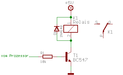

Möchte mit meine Microcontroller ein Relais schalten welches für 230V
und ca. 20 Watt ausgelegt ist.
Hab dafür die angehängte Schaltung gefunden.
Mein Mikrocontroller ist zwar 5V lolerant, ich möchte aber keine
zusätzliche Spannung bereitstellen.
Kennt jemand ein Relais, das sich mit 3,3V ansteuern lässt und meine
Anforderungen erfüllt?
Danke schon mal...

Wieso 3,3V du hast doch 5V am Relais.
Also irgendeins nehmen z.B.
Pollin.de:
"5 V-/36 . Schaltleistung 240 V~/5 A. 2 Schließer. Printmontage. Maße
(BxHxT): 29x25x12,5 mm."

nein! hab mich vieleicht etwas undeutlich ausgedrückt. oben genannte
Schaltung hab ich nur übernommen. in meinem Projekt kommen aber 3,3V zum
Einsatz.
Ich verwende einen LPC 2138 von Philips (ARM7). Er arbeitet mit 3,3Volt
und ich möchte möglichst ohne zusätzliche Spannungen auskommen...

Gehts nicht mit einem Optokoppler mit Triac-Ausgang?
von ??? (Gast)
MOC3irgendwas Opto-Triac
...und für Paranoiker gibts dann noch 230V-Relais hintendran.
von Roman (Gast)
wie habt ihr das genau gemeint?
kann ich an den triac ausgang meine Last direkt anschließen?
laut datenblatt wird dies nicht empfohlen - zitiere:
Note: This optoisolator should not be used to drive a load directly.
It is intended to be a trigger device only.
von Niels H. (monarch35)
Schau dir mal bei Reichelt die Solid-State-Relais an. Die sollten genau
das machen, was du brauchst.

von Dieter Werner (Gast)
20W bei 230V wären knapp 100mA, da sollte ein Opto-MOS Relais noch
reichen.
