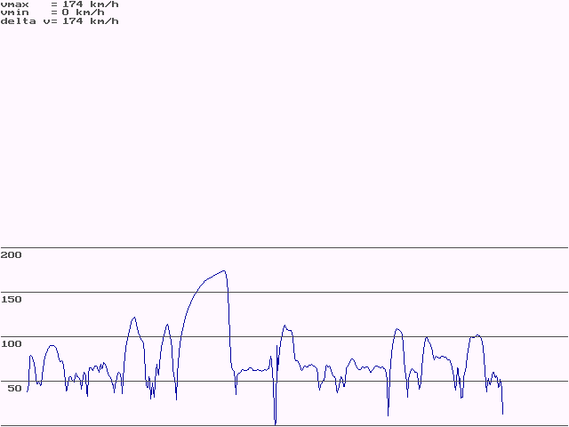

Vertrauen ist Gut, Kontrolle besser: siehe Anhang

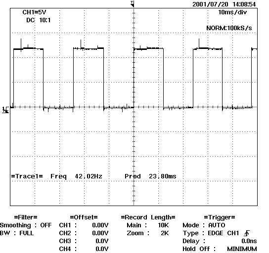

Ich hab das Geschwindigkeitssignal vom Radio "geklaut" - sprich Radio
raus und µC dran. So hab ich für Testzwecke meine Spannungsversorgung
und eben das Geschwindigkeitssignal. Das gibt's aber nur bei Fahrzeugen
mit elektronischem Geber. Wenn du also noch ne Tachowelle drin hast,
dann wird's schwierig.
Anstatt die Geschwindigkeit auf nem LCD auzugeben sende ich diese
seriell an ein altes Laptop. Dank NortonCommander (Term95) logge ich die
Daten bequem mit. Dann noch ein kleines Pascal-Programm geschrieben und
fertig war die Kurve.

von Ulli (Gast)
Servus,
bezüglich der Abnahme eines Geschwindigkeitssignal (Rechteck), so
ist`s idR mit einer Freq von 0-14000 Hz bei werkseitigen Gebern.
Einigige Hersteller haben aber auch sinus Geber drine (ABS,ASR etc.)
