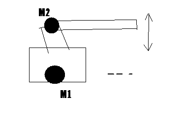

Die Problemstellung meines Auftrags. Ich habe einen Geschützturm. Dieser
wird in der vertikalen Lage mittels eines Motors (Bild M1) von oben nach
unten bewegt, um ein schütteln zu imitieren. Ein zweiter Motor (Bild M2)
muss den Lauf immer auf das Ziel halten.
Meine Aufgabe ist es nun die auslenkung (Bild Pfeil) zu messen. ich
werde erst morgen erfahren wie gross sie auf 2 Meter sein kann. Ich gehe
davon aus das sie au 2m nicht grösser als plusminus 2cm sein wird.
Meine Idee:
einen Laserpointer am Lauf befestigen und in zwei Meter entfernung auf
einen Print zielen lassen. Auf dem Print sind in vertikaler Lage SMD
Fotodioden aneinander gereit. Der Lauf wird auf die mittlere Diode
ausgerichtet und M1 fängt an seine Bewegungen zu machen. Der Lauf bewegt
sich geringfügig und "aktiviert" die entsprechende Diode bei auslenkung
des Laufes. Die ausswertung erfolgt über einen PIC mit Display.
Könnt ihr mir vileich etwas anderes vorschlagen?

von Matthias (Gast)
Da es hier keine Bilder gibt, rate ich mal:
Motor M1 schüttelt das Objekt (Turm) und Motor2 soll diese
schüttelbewegung ausgleichen und die Objektrichtung konstant auf einen
vorgegebenen Wert halten??
Sehe ich das so richtig??
von Mark (Gast)
jep
von Matthias (Gast)
Dann würde ich das Regelkreis auffassen:
Mittels eines Winkelssensors wird der aktuelle Winkel des Rohres gegen
die Horizontale ermittelt. Diese wird mittels eines Reglers auf einen
Sollwert verglichen und mit dem Motor M2 nachgeführt.. Der Motor M1
simuliert Störungen...
Sowas nennt sich Lageregelung...
Ich würde den Ansatz wohl so nehmen...

von Arno H. (Gast)
Leider lässt sich mit einem Kreisel eine lineare Bewegung nicht erfassen
und auswerten. Wenn Beschleunigungssensoren nicht einsetzbar sind, ist
Target tracking imho die einzige verbleibende Möglichkeit.
Arno

Du sollst doch die Motoren garnicht steuern, sondern nur die "Güte"
dieser Steuerung messen, oder???
von Arno H. (Gast)
@ Kai Scheddin:
wenn das System sich längs einer noch so raumfesten Achse verschiebt
kann das mit einem Kreisel oder Gyro nicht ausgewertet werden. Hier
bewegt sich der Turm gemäß "Zeichnung" nur senkrecht auf und ab, ein
Kreisel ist also sinnlos.
Arno
