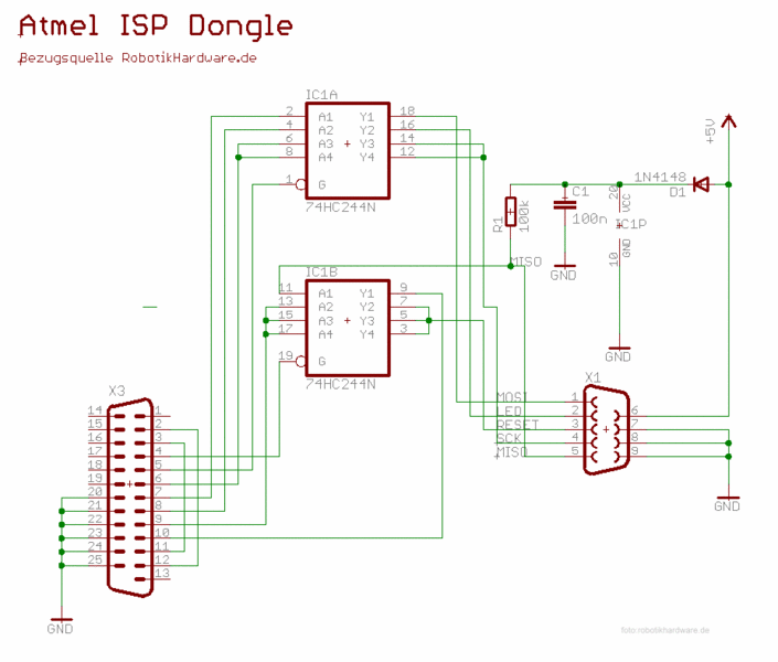

von k.m. (Gast)
hallo, ich benutze einen einfachen isp-parallel programmer
mit dem 74hc244 drin und brenne den tiny45 mit bascom.
da bekommst du im klartext deinen fuse-einstellung angezeigt.
bei mir läuft das schon eine ganze weile gut.
das intel-hex kannst du ja laden und dann brennen.
gruß k.m.
