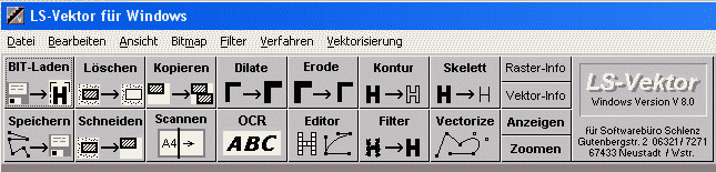

Das muß am Wetter liegen, dass einige heute so aggressiv sind... Hier die Titelzeile des Programms, mit genau den Bezeichnungen, die yalu genannt hat, Erode, Dilate, Skelettieren, die waren mir entfallen.

Das Programm ist auch völlig uninteressant, mir geht es um die Suchbegriffe für Google, der erste Schritt für eine erfolgreiche Internetrecherche. "Erode Dilate Skeleton" in Google wirft jede Menge noch ziemlich ungeordneter Fundstellen aus, aber daraus kann man doch weitere Stichworte entnehmen.
