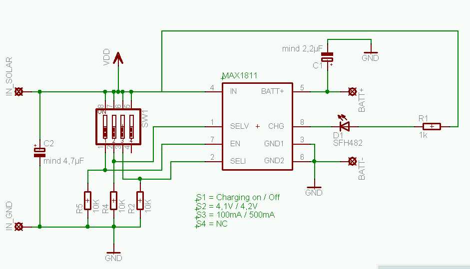

Ich hab hier auch einen AVR-ATmega Datalogger der nomalerweise über
USB --> MAX1811 --> LI-ion Akku
betrieben wird.
Manchmal reicht der 2000mA Li-Ion Akku nicht aus. Deswegen möchte ich
für diesen Fall noch ein Solarpanel vor dem MAX1811 setzen.
Also
Solarpanel --> Schutzschaltung --> MAX1811 --> Li-Ion Akku.

Angenommen ich nehme den MAX:
3. Muss ich noch irgendwas tun, damit sich der Akku nicht über die
Schaltung entlädt?
4. Wie muss ich die Kondensatoren am Eingang/Ausgang dimensionieren
5. Ist es sinnvoll die Eingangsspannung mit einer Z-Diode zu begrenzen
(wenn ja, auf welchen Wert?)
6. Welchen Ladestrom soll ich einstellen, oder ist das eh egal?
7. Was macht der Eingang EN? Was kann man damit auswählen?
8. Wo dran hängt der Akku? An BATT und CHG dort wo der Strom reingeht
oder an BATT und GND und CHG ist dieser Sensoreingang des Akkus?
9. Ist es sinnvoll/möglich eine Led (wie auf dem Datenblatt gezeigt) mit
einzubauen um eine Rückmeldung zu haben ob geladen wird oder nicht oder
braucht die zu viel Energie. Entlädt sich der Akku wieder darüber wenn
nicht geladen wird? Welche Led?
Schon mal vielen Dank für eure Antworten!

von Stefan W. (mobi)
1. der Max fängt mit dem ersten mA an zu laden sobald die PV Spannung
   über die die Akkuspannung geht.
2.&3. als Entladeschutzdiode habe ich eine Germaniumdiode genommen.
   Eine Spannungsbegrenzung habe ich nicht drin.
   Mein Panel bringt im Leerlauf ca. 7V
4. Die Kondensatoren habe ich nach Datenblatt eingesetzt
5. Eine Spannungsbegrenzung habe ich nicht drin.
6. Ladestrom ist eigendlich von deinem Panel abhängig
7. Eingang EN: Damit kannst du den Ladeforgang abschalten
8. Der Akku: siehe Anhang
9. Ich habe eine Low-Power LED enommen. Sie wird nur versorgt, wenn auch
geladen wird.
