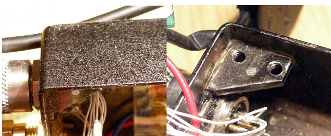

von Axel R. (Gast)
Dazu sagt man "Knotenblech"
Wird von außen oder auch von innen (ich empfehle außen, wegen der
Auflage der Paltine) in die Wand geschweißt, verputzt, grundiert und
lackiert. Innen kommt dann Gewinde ins Knotenblech, wo Du dann die
Platine anschrauben kannst.
Hält sehr sicher und zuverlässig!
XlR.
von Axel R. (Gast)
habe meine Kamera endlich im Griff freu
abei zwei kleine Bilder in einem, wo man das sehr schön mit dem
Knotenblech sehen kann.
von ernst (Gast)
punktgeschweißte bolzen bzw muttern
