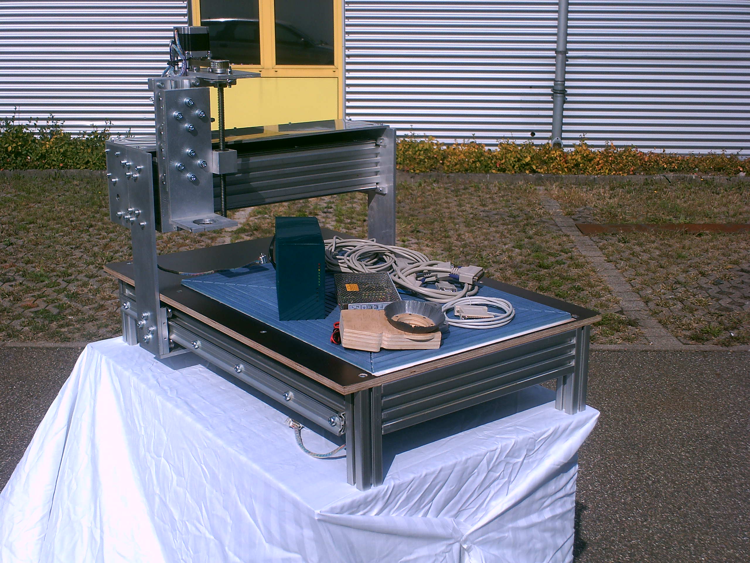

Hier die Bilder, hat leider etwas länger gedauert. Die Steuerung ist
dort nicht mit drauf, da es noch CE und Co geschichten zu klären gibt.
Preis ohne Steuerung etwa 800Euro.

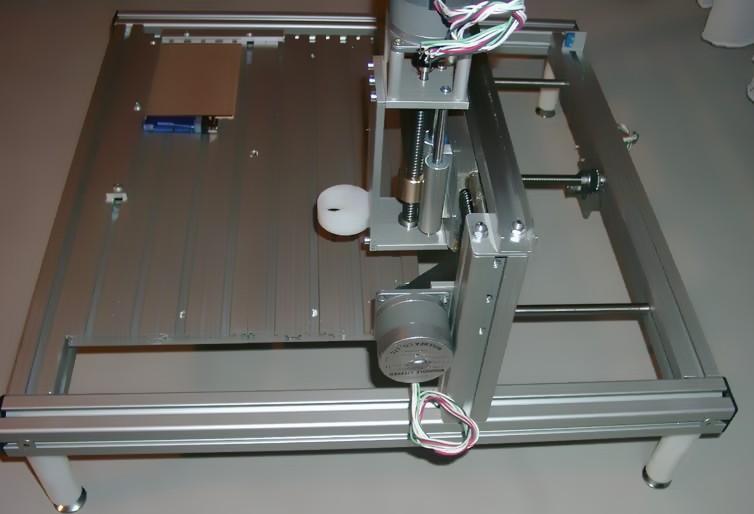

Bild 2

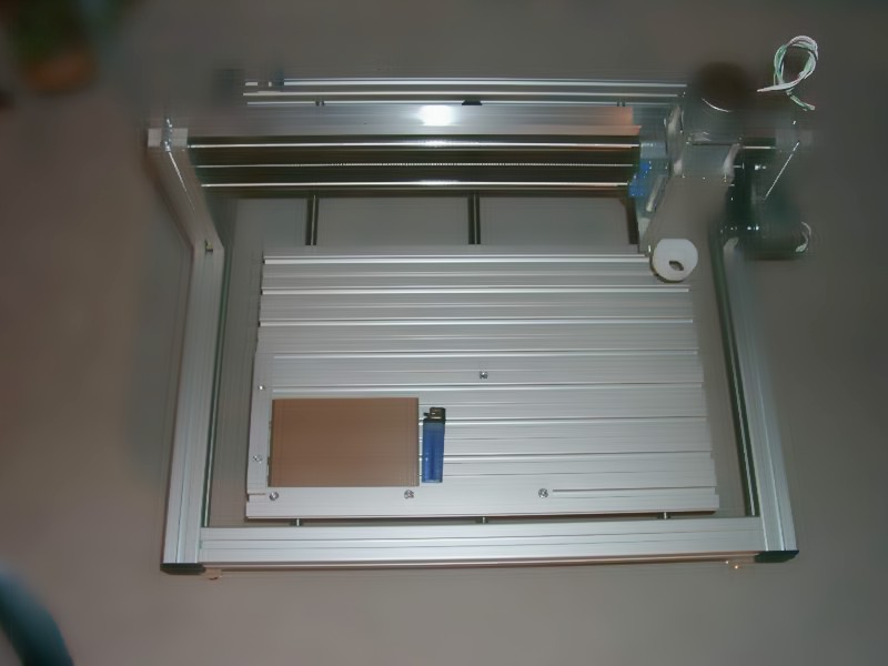

Bild 3

was kostet eigentlich an der Fraese das viele geld? das sind doch
eigentlich nur ein Paar Aluprofile mit nem Schrittmotor
von Agamemnon (Gast)
Kannst ja mal versuchen, Profile (Stangenware) so zu bearbeiten und zu
montieren, dass du auch Genauigkeit beim fräsen erziehlst.
von Matthias Beitz (Gast)
Die Technischen Daten habe ich zum Teil inzwischen auch.
Fahrstrecke: 10mm/s
Genaigkeit: 1/100 pro Schritt
Schritmotoren 12V / 1A
Tischgrösse ca 200x160 mm
BxHxT 300x270x340mm
Lager: Trapezgewinde Kugelgelagert
Aufnahme für Proxon oder Vergleichbar (im Lieferumfang erhalten)
Entschalter Montiert und Justiert (x,y,z)
Preis 799€ inkl 19% MwSt
Aufpreis für Steuerung 549€ ink MwSt
Zeit bis Lieferung ca. 2 Wochen.
Andere Grössen bzw Ausstatung auf Anfrage
Was bedeutet dies? 1% maximaler Fehler pro Schritt? Also worst case 100%
Fehler nach 100 Schritten?
Nach den Fotos schätze ich die Materialkosten (ohne Steuerung) auf
100-150 Euro, kommt das hin? Ich möchte vermuten, daß du nach
anfänglichen "Absatzschwierigkeiten" bei einem Verkaufspreis von 200-250
Euro landest. Dann wird deine 3D Stelzensteuerung im Low-Quality-Segment
sicher seine Anwendung finden und für manche Käufer auch von Nutzen
sein.
Ohh Sorry ich meinte Ein Tausensdel abweichung in der Diagonalen.
>sein.
Dazu sage ich nur mach es besser. Sonst lieber nichts.
von Alex (Gast)
Also bei einer Diagonalen von 200mm eine Abweichung von 0,2mm?
Unabhängig von der abgefahrenen Distanz? Oder pro Schritt? Oder pro
200mm Weg? Welche Verformung durch Kräfte im Betrieb ist berücksichtigt?
Ich meine ja nur, dies ist eines der wichtigsten Merkmale einer Fräse.
Es wäre verständlich, wenn du schreibst, dass diese Daten noch unbekannt
sind, weil Fräse noch in Entwicklung. Aber wenn du eine Zahl angibst,
sollte auch klar sein, was diese bedeutet.

im Bild 2, die Z-Achse ist zuweit von der Führung/Spindel weg.
Den Y-Motor nur mit 2 Schrauben fest, keine Auflage. Mag funktionieren,
sieht aber nach MURKS aus.
Das Ganze sieht mir wie ein Demo-Modell aus..so könnte eine CNC-Fräse
funktionieren.
Kaufen würde ich das Teil zum Schrottpreis 5EUR/Kg.
Mit Gruß
Pieter

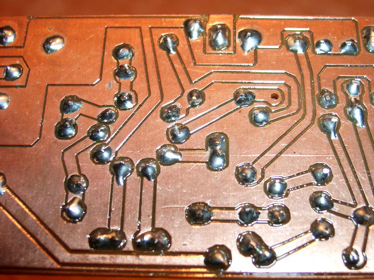

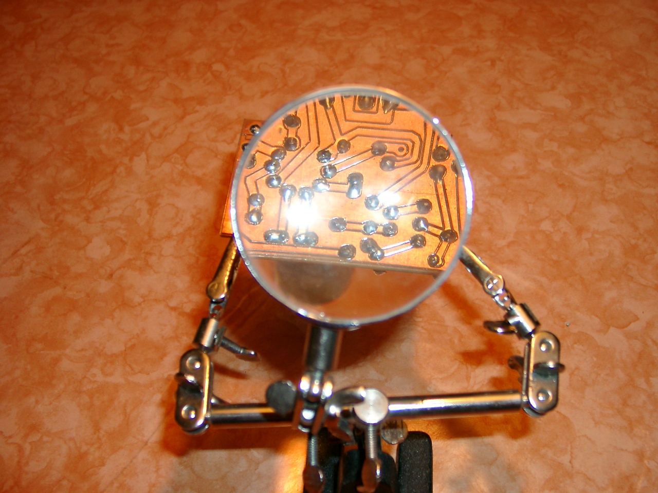

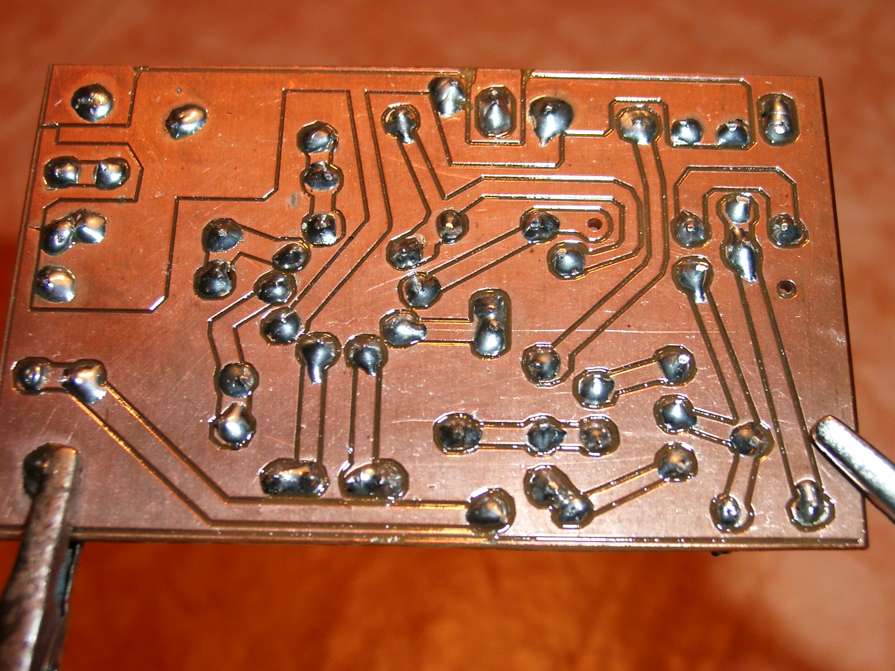

Video gibt es nun auch unter
http://www.bp-elektro.de/downloads/v1.avi
http://www.bp-elektro.de/downloads/v2.avi
je ca 5MB
Einige Bilder der bearbeiteten Platine hab ich hier noch eingefügt.

Äh, ja, nun.
Wenn ich mal wieder einen Röhrenverstärker bastele, werde ich an dich
denken.
Was eher interessant wäre, sind Fotos von Platinen mit 0.5mm pitch und
Vias unter BGA-Packages, entweder CNC-gefräst oder -gebohrt. Ist das mit
deinem Gerät machbar?

Motoren von Pollin :-) ok, Nichts dagegen zu sagen, aber diese
Trapezgewindespindeln sind der letzte Husten, zumindest wenn sie von
Mädler stammen...
Ich baue da für eine Firma die Elektronik, die unter anderem auch diese
Pollin Motoren steuert :-)), diese Treiben über eine drehelastische
Kupplung
diese Gewindespindeln die senkgerecht stehen und mit einem Gewicht
belastet werden. Rein zufällig sind da diese Meßköpfe von Meßschiebern
montiert, allerdings mit viel längerer Schiene, es ist recht lustig,
wenn man sieht
wie "tolerant" diese Spindeln bezüglich Ihrer Steigung sind....
Ich warte jetzt noch auf den Rückruf von Mädler, bei dem mir die (nicht
spezifizierte) Steigungstoleranz der 12x3 Spindeln bekann gegeben werden
sollte und das nun schon über ein Jahr lang...
Also entweder Kugelgewindespindeln oder gar nicht..

Kann mich Salva nur anschließen. Für einen Bastler ist das wohl gut zu
gebrauchen. 200 x 160 mm ist aber schon ein bischen knapp... damit
lassen sich nichtmal gescheit große Frontplatten bearbeiten.
Aber für TH Platinen anscheinend ausreichend und zum Fräßen kleinerer
Teile/gravierungen/gehäuse bestimmt auch.
