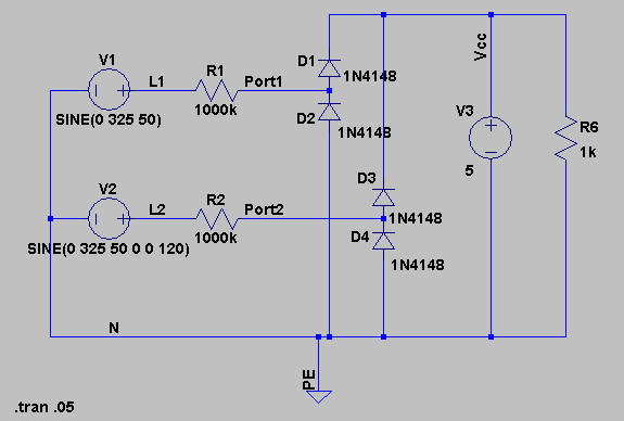

von Sascha (Gast)
ich möchte bei mehreren (16) Geräten wissen, ob sie ein- oder
ausgeschaltet sind und dachte daran sie entsprechend der Appnote AVR182
an einen ATmega88 zu hängen, was in meinem Fall problemlos
Verpolungssicher geht ;-) [eine nicht 230V-Lösung geht in diesem
speziellen Fall leider _nicht_]
Was ich nicht garantieren kann ist, dass die Geräte an gleicher Phase
hängen - was aber aus sicherheitstechnischer Sicht kein Problem sein
sollte. Gegenüber AVR-GND hat jeder Pin etwa <=Vcc
(+Dioden-Spannungsabfall), womit auch die Pins zueinander keine höhere
Spannung als +-Vcc erreichen können.
Der Widerstand am Nullleiter macht allerdings wenig Sinn in meinem Fall,
da ich nichts aus Versehen verpolen kann. Sollte ich mein mega88 so
verdrahten, dass der (-)Pol mit PE verbunden wird, würde dieser
Widerstand auch zu Ableitströmen führen. Außerdem laufen die N der
Geräte spätestens im Sicherungskasten eh alle zusammen.
Für mich nicht ganz so wichtig: Ein Widerstand am N würde bei der
Nulldurchgangserkennung zu einer Phasenverschiebung führen, oder bei
unterschiedlichen Spannungen an den Eingängen die Messung ggf. sogar
unmöglich machen.
Eine galvanische Trennung der Stromversorgung scheint auch nicht
zwingend erforderlich, so dass ich mich evtl. für eine Transformerless
Power Supply entscheiden kann.
Natürlich würde ich als vorsichtiger Mensch jeden Eingang mit einer
Feinsicherung (+Varistoren +Spannungsfestigkeit der R
+Leiterbahnenabstand) absichern. Das ganze soll vermutlich in ein
Hutschienengehäuse, so dass auch niemand aus versehen irgendwas berühren
kann und im Schadensfall maximal ne Sicherung durchbrennt. Haut mich ein
(VDE-) Elektriker für diese Konstruktion?
Danke für eure Meinungen :-)
LG,
Sascha
Die Dioden im Schaltbild stellen den AVR da.
von Sascha (Gast)
R6 dient übrigens nur dazu den Strom in V3 positiv zu halten - da ich V3
real noch nicht gebaut habe und noch nicht weiß was für eine
Spannungsquelle ich nehme.
