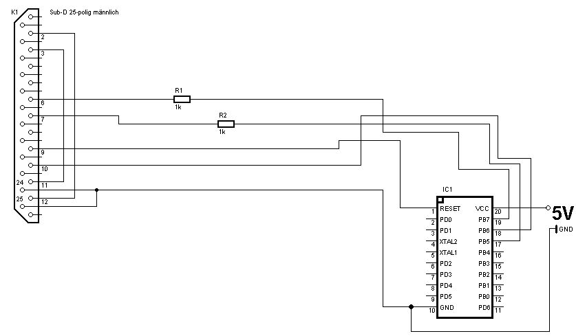

Guten Abend allerseits, Ich bin es mal wieder mit einer neuen Frage ;). In einigen Tagen kommt mein Packet an, bei dem auch der Atmega8 dabei ist und wollte fragen ob ich diesen Programmierer (siehe Anhang) benutzen kann. Ich habe ihn bis jetzt für den Attiny 2313 benutzt. Als Software verwende ich PonyProg. Ich weiß das dieser Programmierer nicht der beste ist, aber es funktioniert beim Attiny 2313. MfG, Tugrul Ö.

Hallo Dennis ;). Mit meinem "Billig-Programmer" hatte ich bis jetzt nie Probleme bei meinem Attiny 2313. Das das Kabel nicht so lang sein darf ist mir schon klar. Habe es schon mehrmals gelesen. Meins ist kurz, billig aber es geht. Wollte ja nur wissen ob dieser "Billig-Programmer" Kompatibel mit dem Atmega8 ist, wo ich mir jetzt schon wieder nicht mehr sicher bin. MfG, Tugrul Ö.
Tugrul Ö. wrote: > Hallo Dennis ;). > > > Mit meinem "Billig-Programmer" hatte ich bis jetzt nie Probleme bei > meinem Attiny 2313. Das das Kabel nicht so lang sein darf ist mir schon > klar. Habe es schon mehrmals gelesen. Meins ist kurz, billig aber es > geht. Na dann ist doch gut. Wenn er sich mit Deinem PC verträgt, dann kannst Du ihn auch benutzen. Es ist nur so, dass er sich mit vielen PCs nicht verträgt. > Wollte ja nur wissen ob dieser "Billig-Programmer" Kompatibel mit > dem Atmega8 ist, wo ich mir jetzt schon wieder nicht mehr sicher bin. Die Frage ist falsch gestellt. Das ISP-Interface ist zu allen ISP-fähigen AVRs kompatibel (wenn es mit dem PC klar kommt). Das ISP-Interface stellt ja nur eine Pegelwandlung zwischen Parallelport (oder V.24-Schnittstelle) zu den TTL-Pegeln des AVRs dar. Das Problem ist die Software. Also Ponyprog oder ein ähnliches Programm. Es wächst nur langsam mit, es unterstützt also nicht alle neuen Controller. Der Mega8 wird aber meines Wissens bereits unterstützt. > > MfG, > > Tugrul Ö. ...
Hi zusammen, ich muss mal den "Billigprogrammer" auch etwas verteidigen: Wenn man kurze Anschlussleitungen und eine stabile Versorgungsspannung nutzt und dann zusätzlich noch die PC-Schnittstelle ordentlich ist, dann funktionieren die eigentlich recht gut. Ich hab auch mit so einem Teil angefangen und hab mit Mega8,Mega88,Tiny13,Tiny2313 und AT90S8515 noch nie Probleme gehabt. Aaaaallerdings hab ich den Controller immer aus der Zielschaltung entfernt. Deshalb arbeite ich mittlerweile,bei den Megas,immer mit einem Bootloader... das ist einfach praktischer. Gruß, SIGINT

Was machen denn die Programmierer mit eigenem Prozessor anders/besser als die Billigteile mit bestenfalls nur ein paar Widerständen? Warum funktionieren die Billigteile nicht mit allen PCs? Ist ein Programmer dieser Art http://www.roboternetz.de/wissen/images/6/6b/Ispschaltplan.gif genauso zuverlässig wie solche mit eigenem Prozessor?
centauri wrote: > Was machen denn die Programmierer mit eigenem Prozessor anders/besser > als die Billigteile mit bestenfalls nur ein paar Widerständen? Warum > funktionieren die Billigteile nicht mit allen PCs? > Ist ein Programmer dieser Art > http://www.roboternetz.de/wissen/images/6/6b/Ispschaltplan.gif > genauso zuverlässig wie solche mit eigenem Prozessor? Zuallererst hängen die Prozessor-Brenner als ganz normales externes Gerät an der seriellen/USB Bus. Der PC schickt Kommandos über die Leitung und der Prozessor führt sie aus. Aus Sicht des PC ist das nichts anderes als ein externes Device, dem er Kommandos schicken kann. Im Vergleich dazu arbeiten die Widerstands-Programmer anders. Hier werden die Schnittstellen zu etwas vergewaltigt, was nicht ihrem ursrpünglichen Sinn entspricht. Sie werden zu reinen Ausgabeleitungen degradiert und der PC ist dafür zuständig, daß der richtige Pin zum richtigen Zeitpunkt auf High bzw. Low liegt. Das kann jetzt mehrere Probleme aufwerfen. Zum einen darf ein ordentliches Betriebssystem nicht einfach jedem dahergelaufenen Programm erlauben, an irgendwelchen Schnittstellenpins einfach so rumzuspielen. Eine serielle Schnittstelle ist nun mal in erster Linie eine serielle Schnittstelle und kein Ich-führ-da-mal-ein-Bit-nach-draussen- und-wackle-damit-rum Gerät. Ganz schlimm wird es dann mit USB, welches für solche Einzelbit-Aktionen überhaupt nicht gedacht ist. Zum anderen sparen die Hardware-Hersteller wo sie nur können. Dass ein Notebook heutzutage keine einzige serielle Schnitt- stelle mehr sein eigen nennt, ist etwas was wir zwar ertragen aber nicht ändern können. Und auch die parallelen Schnittstellen erfüllen oft schon nicht mehr die Spezifikationen. Ein High wird da ganz schnell mal zu etwas mit Spannung drauf, aber ganz sicher keine 5Volt mehr. > genauso zuverlässig wie solche mit eigenem Prozessor? Das ist in erster Linie keine Frage des Programmers, sondern des PC bzw. des Betriebssystems das darauf läuft.

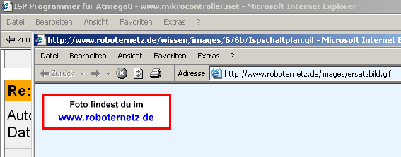

centauri wrote: > Ist ein Programmer dieser Art > http://www.roboternetz.de/wissen/images/6/6b/Ispschaltplan.gif > genauso zuverlässig wie solche mit eigenem Prozessor? Sorry s. Anhang.
@ Stefan "stefb" B.: Roboternetz.de hat eine Referrerprüfung auf dem Webserver laufen, um ein direktes Verlinken der Bilder zu verhindern. Stattdessen auf den Beitrag verlinken. So geht es dann: http://www.roboternetz.de/wissen/index.php/AVR-ISP_Programmierkabel Gruß Jadeclaw.
@ Stefan "stefb" B. Bei mir geht http://www.roboternetz.de/wissen/images/6/6b/Ispschaltplan.gif ohne Probleme. Irgendwas stimmt an der Konfiguration deiner Software nicht. @ all Hier http://www.df1ty.de/ gibts übrigens weitere ausführliche Anleitungen zu AVR-Programmierern. Es handelt sich "nur" um die einfachen Modelle für die parallele und serielle Schnittstelle.
