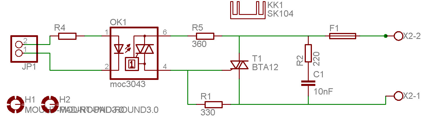

von sven s. (Gast)
wie wärs den mit ner triac schaltung aus nem moc3043 und nem bta12.
steuerstrom ca 10mA und last na ja hab es schon mit ner 2000w heitzung
getestet und es hält. die verlust leistung hab ich auf ca 0.5% berechnet
die man natürlich abführen muss.
von Jochen (Gast)
Danke für die Anregung. Leider steige ich da noch nicht ganz durch, mit
Triacs hatte ich auch noch nicht zu tun. 0,5% Verlustleistung auf der
Lastseite sind bei 90W allerdings auch 0,45W an Wärme; zumindest in
dieser Hinsicht sehe ich den Vorteil gegenüber mechanischen Relais
nicht.

von Holger K. (krulli) Benutzerseite
Ein SSR ist nix anderes,als das was sven s. gezeigt hat, alles schon in
einem Gehäuse zusammengefasst. bei 90 Watt brauchst Du noch nix kühlen..
von Frank (Gast)
SSR sind schon ne feine Sache. Drin ist auch nix Anderes als ein
Optokoppler der einen Triac durchschalten lässt. Es kann dann noch
Einiges mehr drin sein wenn man das will aber in der einfachsten Version
wars das. In deiner Anfrage ist von dimmen die Rede. Soll das SSR die
Dimmfunktion mit übernehmen oder machen das die EVG? Wenns ohne dimmen
ist, dann such dir ein SSR mit Nullspannungsdetektor drin, dann wird im
Nulldurchgang geschaltet und es gibt weniger Störungen. Wenn du gleich
ein SSR mit eingebautem Snubber kaufst, dann muss da auch aussen nix
weiter beschaltet werden. Eingangsseitig wird ein SSR in der einfachsten
Version wie eine LED betrieben, aber auch hier gibts verschiedene
Versionen. Dazu liest man sich, wie meistens, das Datenblatt zum SSR
durch.
bye
Frank
