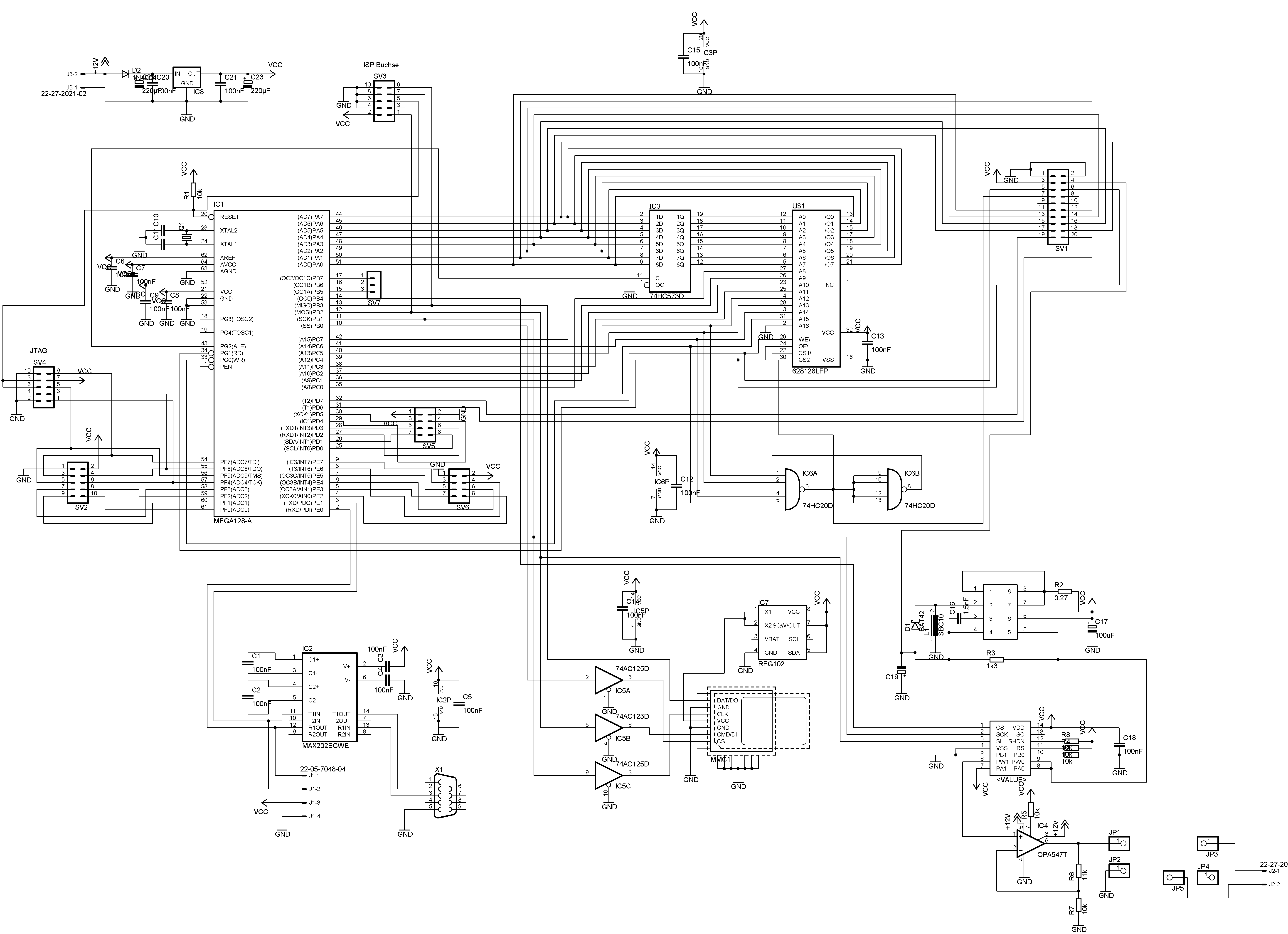

Hier nun der Schaltplan. Hast du deine T6963 Routinen selbst
geschrieben?
mfg Robert

von MainSter (Gast)
hallo robert,
könntest du mir noch sagen was das unten rechts in der ecke für 2
Bauteile sind (das eine is n OPAxx) aber die beiden drüber mit 14 und 8
Pins sind selbsgemachte symbole, oder?
MFG MainSter
von MainSter (Gast)
...und dann wäre da noch die Funktion von PD7 & PD6 an SV1
(LCD connector?)
Einer davon wird der C/D Pin sein und der andere wahrscheinlich
/Disp_OFF.
Die eine Leitung die von dem unbeschrifteten 8pin bauteil (irgendwas
richtung Resetbaustein ?) weggeht wird am /reset vom T6963 angeschlossen
sein, oder??
So wie ich deine Schaltung verstehe verwendest du zur Addressierung des
Grafik - RAMs Adressen wo die obersten vier addr. pins (A15...A12) high
sind.
Und bei dem 128k sram? es wird ja nur als 64k sram verwendet. Die CS
pins von dem sram sind aber nur dann aktiv wenn eine der obersten 4
Addr. bits low ist, oder? Dann kannst du ja da auch wieder nicht die
vollen 64k verwenden, oder?
Hab noch nie was mit dem Addr. Bus gemacht außer jetzt mit dem T6963!
darum die vielen fragen!
Danke, MainSter
von MainSter (Gast)
Ich hab grad noch gesehen dass du nen JTAG connector auf deinem board
hast...
Verwendeset du diesen zufällig als debugger schnittstelle?
Wenn ja, hast du dir die debugger-hardware auch selber gebastelt oder
verwendest du was gekauftes??
Danke, MainSter
von Robert (Gast)
Hallo MainSter
Der OPA547 ist ein Leistungs OP. DEn hab ich zum steuern der Helligkeit
der Hintergrundbeleuchtung. Das schnell erzeugte Eigenbauteil ist ein
MC34063 und dient zur Erzeugung der negativen Kontrastspannung. Sowohl
die Kontrastspannung, als auch die Hintergrundbeleuchtung wird über ein
Digtales Poti (MCP42010) gesteuert. DIe Leitung die vo 8 PIn IC weg
geht, ist die negative Kontrastspannung.
Zum Ram. Mit dem Mega128 kann an maximal 64kB Ram ansteuern (mit dem
XMEM Interface) ohn irgendwelche Zusatzlogik... Die Unteren 56kB Ram die
adressiert werden, sind für den SRAM reserviert. (NAND GAtter aktiviert
die CS Pins des SRAM). Sobald man über 56kB adressiert, sind die oberen
4 Bits der Adresse HIGH und das NAND GAtter akiviert den CS Pin des
Displays. C/D ist an A0 angschlosssen. Somit sind bei allesn geraden
Adressen A0 auf LOW, sprich es ist ein Datenbyte. Bei einer ungeraden
Adresse über 56kB wird es zu einem Kommandobyte.
Als JTAG Debugger verwende ich einen selbstgebautes Evertool --> GOOGLE.
Vereint ISP und JTAG.
Wenn noch Fragen offen sind, einfach Fragen.
mfg Robert

Hallo Robert,
danke für die Erklärung. DAs mit den 56k ist mir gestern Nacht auch noch
gekommen! Die sache mit der
geraden Addr > 56k = Datenbyte fürs Display und
ungerade Addr > 56k = Befehlsbyte fürs display ist sehr schön gelöst!
Hast du dein Projekt auch mit 16MHz am Laufen???
Wenn ja, brauchst du auch einen Wait State bei datenübertragungen zum
Grafik Ram???
MFG, MainSter
