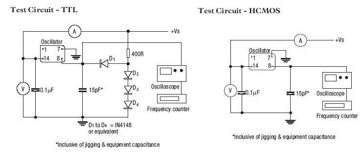

ich habe einen Quarz, der zu schnell schwingt.
Ich habe einen IQXO-350 von cmac. Der sollte eigentlich auf 1,8432 MHz
schwingen. Sein Ausgangssignal geht in einen Frequenzteiler (74HC4520N
von Phillips/NXP).
Ich habe ihn erst in HCMOS-Beschaltung aufgebaut, da der anschließende
Frequenzteiler eine HCMOS-Schaltung ist. Da hat er auch schon 2,4242 MHz
gemacht.
Also habe ich noch die entsprechenden Dioden und den Widerstand
drangelötet, um eine TTL-Beschaltung zu realisieren. Aber die Frequenz
bleibt gleich. (HCMOS- und TTL-Beschaltung siehe Anhang)
Was läuft hier schief, bzw., was kann ich machen?
Für Hinweise bin ich schon einmal im Voraus dankbar.
Alex
von Alexander T. (alext)
Anhang hab ich vergessen...

ich mess hier mit 'nem oszi. die periodendauer beträgt 0,4 us (und 'n
bissel, etwa 0,41 us).
ich kann auch nur im analog-modus messen, da der digitale diese
auflösung nicht mehr bringt. aber 1/0,4us sind dann eben über 2 MHz...
also wäre die einzige lösung, einen neuen quarz zu nehmen?
alex
von Christoph Kessler (db1uq) (Gast)
ich vermute eher, die Oszillokop-Zeitbasis ist nicht abgeglichen.
danke nochmals für die tipps.
es lag tatsächlich am oszi (Philips PM 3335).
auf 'nem vernünftigen Frequenzzähler kam ich auf meine 1,843 MHz.
also nochmals danke an alle beiteiligten.
alex
