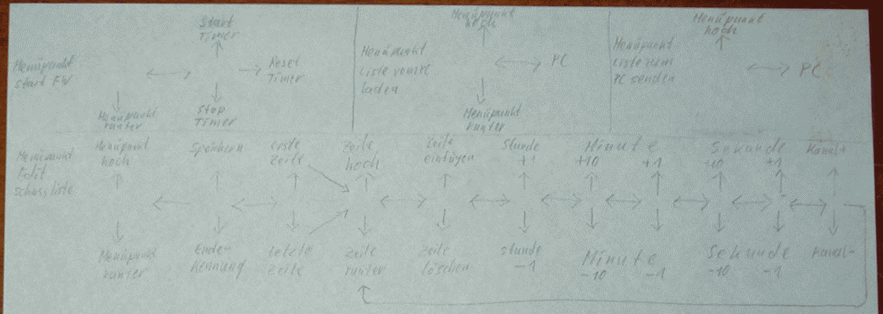

In Deinem Fall (8 x PWM) würde sich anbieten, mit einer Taste "Menü" den
Menüpunkt hochzuzählen (Wert 0..7), zwei Tasten als "Plus" und "Minus"
zum Erhöhen und Vermindern der Werte zu nutzen und mit einer
"Save"-Taste den neuen Wert ins EEPROM zu schreiben, damit beim Neustart
die letzten Einstellungen erhalten bleiben (z.B. für Lüftersteuerung).
Brauchst Du keine Sicherung im EEPROM, dann kannst Du mit 2 Tasten den
Menüpunkt wählen (up/down) und mit zwei weiteren Tasten den Wert
verändern.
In beiden Varianten kannst Du die Variable "mp" (Menüpunkt) als Index
auf die zu verändernde Variable (hier aus Geschwindigkeitsgründen
r0..r7, ansonsten Adressen im SRAM) oder als EEP-Adresse benutzen. Zum
Anzeigen des entsprechenden Menütextes ist die Routine "printt" sehr
hilfreich, die erlaubt das Ausgeben indizierter Texte wie Menüpunkte
oder Wochentage, Monatsnamen usw. Einfach mal ein bissel mit den
Printroutinen spielen.
Bei Deinem 4x40-LCD und 8 PWM-Werten kannst Du auch mit einer festen
Zuordnung von Ausgabeposition und Kanal alle 8 Werte gleichzeitig
anzeigen. Der Wert, der gerade verändert werden kann, kann dann blinkend
dargestellt werden, indem man ihn jede volle Sekunde neu schreibt und
jede halbe Sekunde mit Leerzeichen überschreibt (Software-Blinken).
Es gibt da viele Möglichgeiten...

von Hannes L. (hannes)
Ich glaube, so wird das nix.
Ich habe Dir meine Quelltexte nicht empfohlen, damit Du sie unverstanden
nimmst und zerschnippelst, sondern damit Du sie analysierst und
verstehst und mit diesem Verständnis Deine eigenen Routinen schreibst.
Denn für Deinen Zweck taugt das Programm nix, da muss man die einzelnen
"Bausteine" anders zusammenfügen.
Analysiere doch erstmal, was DEIN Programm tun soll...
Es soll:
- 8 PWMs erzeugen
- ein LCD ansteuern
- Taster abfragen
- die PWM-Grundwerte verändern
Was davon ist wirklich zeitkritisch? - Das Erzeugen der 8 PWMs.
Also fängt man mit dem Timer-Interrupt an, in dem die PWMs behandelt
werden und natürlich mit der Initialisierung desselben. Also mit dem
Programm 8pwm (oder wie das jetzt heißt). Da der Controller nun aber
etwas mehr tun muss, muss Rechenzeit beschafft werden indem man das
Aufrufintervall der Timer-ISR erhöht. Dies kann ggf. mit der Erhöhung
der Taktfrequenz gekoppelt werden, um die PWM-Frequenz nicht zu langsam
werden zu lassen.
Nun lässt man in dieser Timer-ISR einen (Software-)Zähler mitlaufen, um
ein weiteres "Zeitnormal" zu schaffen. In dessem Überlauf werden die
Tasten entprellt und ein Register fürs Hauptprogramm hochgezählt, das
mitteilt, was die Stunde geschlagen hat, quasi eine Art Kurzzeit-Uhr.
Die kann man immer mal brauchen... Weitere Interrupts sind vermutlich
nicht nötig. Ich würde sie zumindest vermeiden, um der PWM die absolute
Priorität zu geben.
Nun kommt die LCD-Ausgabe. Um den Timer-Interrupt nicht zu stören, würde
ich hier die einfache direkte Ausgabe ohne Interrupt oder
Timer-Synchronisation (also mit Wartezeiten) vorziehen, so wie es im
Tutorial beschrieben ist. Die LCD-Ausgabe wird dann nur aufgerufen, wenn
es etwas auszugeben gibt.
Nun kommt die Sache mit den Menüpunkten.
Die Hauptschleife fragt die Tastenflags ab und verzweigt bei gedrückter
Taste zur (selbstzuschreibenden) Routine Menu. Dort wird auf die
Tastendrücke reagiert. Hierbei kommt es darauf an, wie Du Dein Menü
organisieren willst. Mein Zünduhr-Menü oder mein Stopuhr-Menü dürfte für
Deinen Zweck die schlechteste Organisationsform sein. Es bietet sich
z.B. ein "Cursorkreuz" mit 4 Tastern an, bei dem 2 Taster den PWM-Kanal
auswählen, 2 andere den PWM-Tastgrad-Wert. Das währe wohl am einfachsten
zu realisieren. Diese Routine müsste dann:
- bei K+ den Kanal erhöhen
- bei K- den Kanal vermindern
- bei P+ den PWM-Tastgrad des Kanals K erhöhen
- bei P- den PWM-Tastgrad des Kanals K vermindern
- nach getaner Änderung die Tastenflags löschen und den neuen Wert
  am LCD ausgeben. Dies kann automatisiert werden, indem man anhand der
  aktuellen Kanalnummer die Ausgabeposition und den Wert (Kanalnummer
  als Index) ermittelt, also eine Ausgaberoutine für alle Kanäle.
Wenn Du dann nochmal ins AVR-Tutorial schaust, findest Du eine Lösung,

Du willst die Taster hoch, runter, links, rechts und Enter. Nun erkläre
uns doch mal mit normalen Sätzen, was passieren soll, wenn der jeweilige
Taster betätigt wird.
Falls die Funktion der Taster vom Menüpunkt abhängig ist, dann ist es
wohl erforderlich, eine Tabelle anzufertigen, in die eingetragen wird,
bei welchem Menüpunkt welche Taster welche Aktionen auslösen sollen.
Manchmal reicht aber auch eine Art Plan, wie man sich durch die Punkte
durchhangeln kann. Bei nur 4 Bedientasten kann man damit recht
übersichtlich darstellen, welcher Taster in welchem Punkt welche
Funktion haben soll. Im Anhang ist als Beispiel ein erster Entwurf für
ein Menü. Es waren noch einige weitere Entwürfe und Änderungen
notwendig, bis ich das Menü in Programmcode gießen konnte. Das
Endergebnis kennst Du ja, den Link zur Zünduhr habe ich ja weiter oben
bereits genannt.
