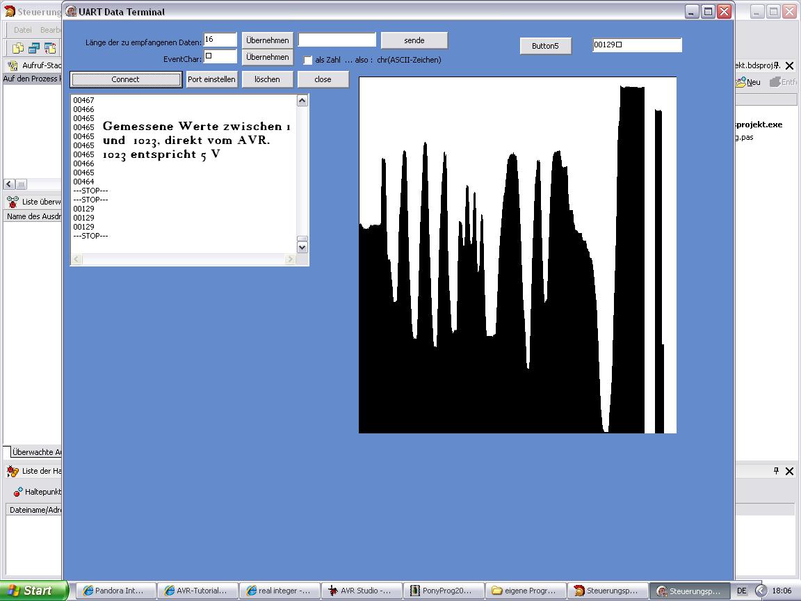

von Moritz G. (moritz-)
Hey Danke, das bringt mich gut weiter! Ich werde bei farnell den
UART-USb Ic mal bestellen (FT232). Der sieht vielversprechend aus, und
der Websupport ist top. Als nächstes werde ich mal das mit dem
RAM-Puffer ausprobieren, ich werde dann sofort hier berichten!
Das mit dem Parallelport ist sicher auch möglich, nur dann halt wieder
ne ganz andere Schiene, und ich bin froh, das ich in Delphi das UART
endlich ansteuern kann (http://www.delphipraxis.net/ sei Dank:
http://www.delphipraxis.net/topic102188_uart+terminalprogramm+zur+kommunikation+mit+atmega8+c.html&highlight=).
Also folgende Möglichkeiten bestehen:
-[AVR-ADC]-AVR-UART (RAM)
-[AVR-ADC]-AVR-UART-USB
-[ext.ADC] -AVR-UART
-[ext.ADC] -AVR-UART-USB
-[ADC-..] -AVR-8bit-->LPT-Port
Diese werde ich nun der Reihe nach mal durchchecken!
Gruss Moritz
Ok, ich hab mal das mit dem SRAM ausprobiert, hier der Code. Es ist aber
eine mega-Verzögerung, zwischen den einzelnen Datenfluten zu
verzeichnen(einige 10 sekunden!!) Der misst jetzt, wartet, sendet
(dauert), zeigt an, misst,usw...

Wodurch kommt diese Verzögerung zustande zwischen messen und senden?
wahrscheinlich weil ich schon mal 0x0400 - 0x006 = 928 /2 = 464
Messungen mache, und jede Messung ist ja oben schon ein Mittelwert aus
255 Messungen,
heisst 255*464=118320 ADC-Messungen á 13µs sind 1,5 s und nich 20 !!!
Ok, ich hab eben nochmal nachgemessen: 26 Sekunden zwischen jeder
Datenflut (es macht plopp und 458 werte kommen reingeprasselt).
