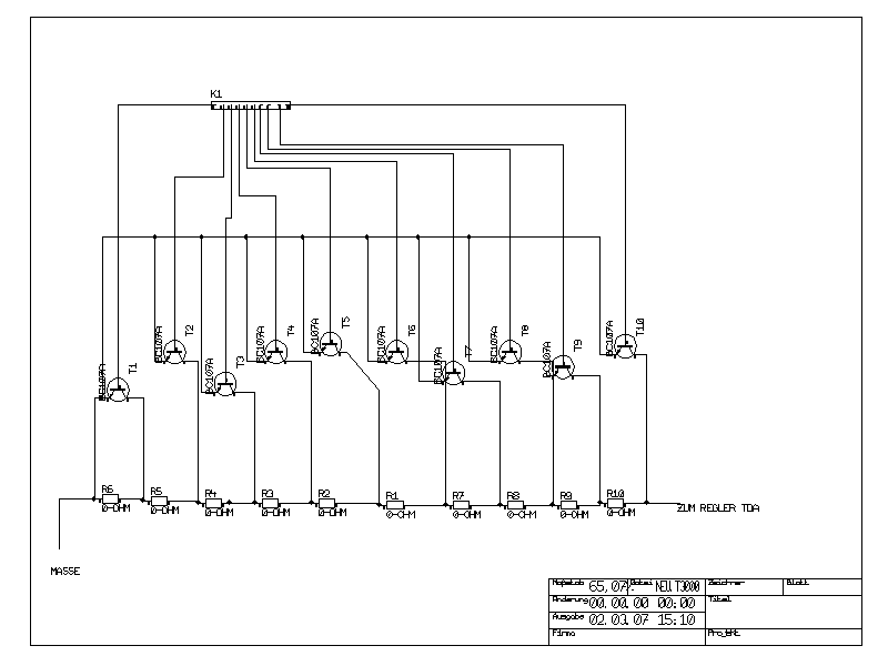

ich wollte mir einen digital angesteuereten Klangregelbaustein für
Stereo aufbauen. Herzstück wird ein TDA1524A der die eigenliche Regelung
übernimmt. Angesteuert wird das ganze über einen Atmel. Nun das Problem:
Der TDA fordert zur Ansteuerung Potis, diese wollte ich durch
Widerstandsnetzwerke ersetzen. Zum Beispiel statt des Potis für die
Lautstärke eine Reihenschaltung aus 16 Widerständen, und jeweils
Transistoren das ich diese Überbrücken kann (siehe Anlage) welche
Anstuerung der Transistoren würdet ihr verwenden, es muss ja immer nur
einer geschaltet werden. 4 zu 16 Demultiplexer wären ne Möglichkeit die
haben dummerweise aber alle invertierte Ausgänge, UP and DOWN counter
habe ich keine passenden gefunden, Schieberegister wären recht aufwendig
und die direkt an nen Portpin zu schalten wäre ja wohl der Witz hoch
zehn.
Vielen Dank im Vorraus
Jochen
von G. Nicht (Gast)
TDA7315, TDA7439 bieten das schon mit auf dem IC an: IIC-Ansteuerung.
von Jochen S. (jochen_s)
Ohhh, Ok warum einfach wenns auch kompliziert geht werd ich  mir gleich
mal ansehen
DAnke
von Michael U. (Gast)
habe gerade den TDA8425 verbautm auch I2C, lag bei Segor gerade noch
rum...
Sehr Pflegeleicht wie es bis jetzt ausschaut.
Gruß aus Berlin
Michael
Ja doch der 8425 sieht sehr gut aus vor allem lassen sich die Werte zum
einstellen wesentlich leichter berechnen als bei den anderen 2. Des
Weiteren bietet er 2 Eingangskanalpäärchen optimal danke.
In welcher Sprache hast du die Ansteuerung geschrieben bin I2c Neuling.
Mit i2c müssten doch eigentlich 3 solcher tda unabhängig voneinander
betreibar sein mit entsprechender Adressierung das ganze soll die Hifi
Zentrale meines Hausbuses werden.
