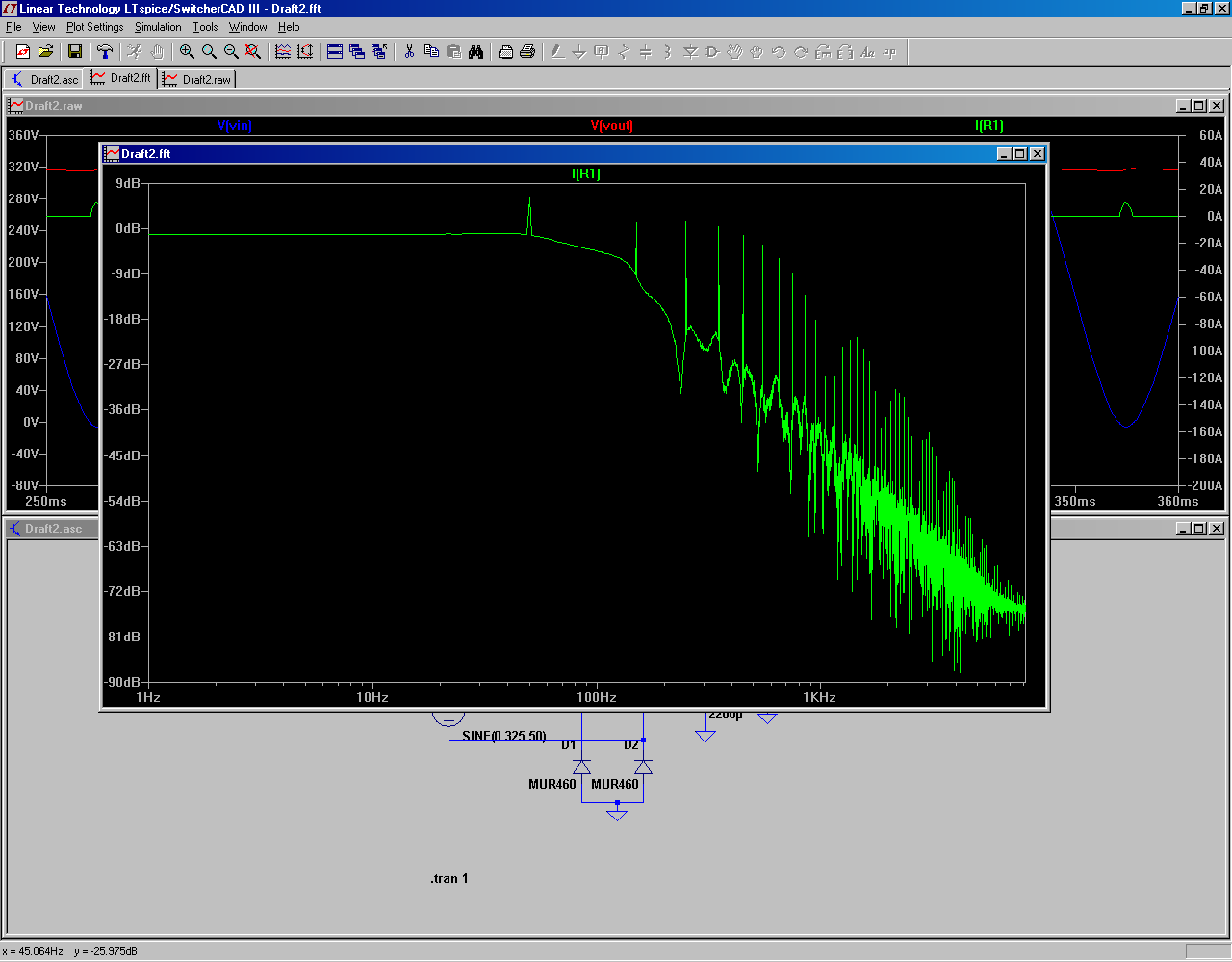

> Was willst du damit sagen ?
Schau mal das Bild an.
Gruß, Feadi

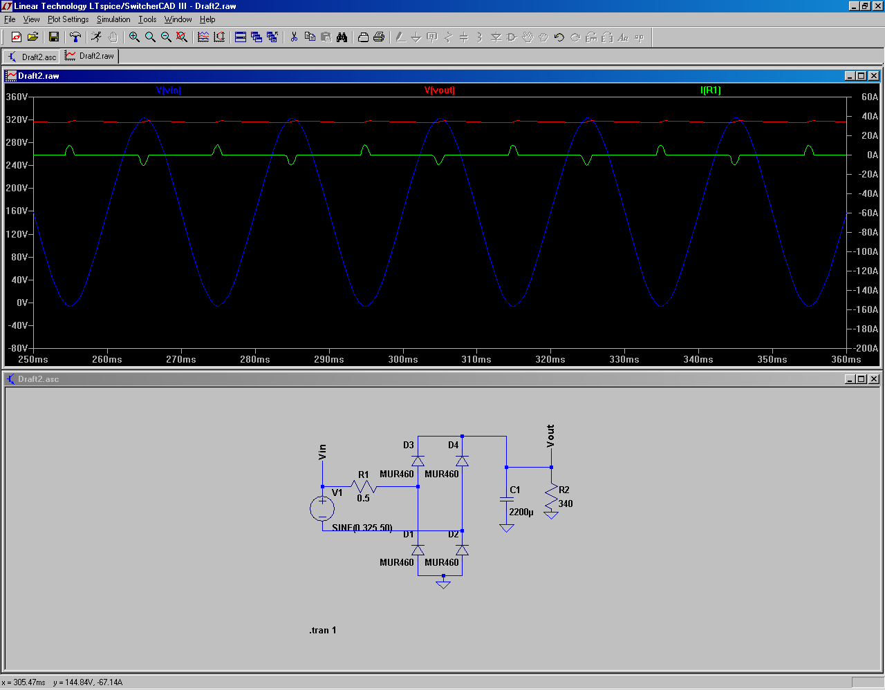

Deine Simulation ist Müll.
Alleine 10 Meter 1,5mm^2 Leitung vom Sicherungskasten zur Steckdose hat
hin und zurück schon ca. 0,25 Ohm Widerstand. Da sind noch keine
Klemmen, Steckdosen und sonstige Widerstände eingerechnet.
Der Trafo hat ausser einen ohmschen Widerstand noch eine
Streuinduktivität und der Ladeelko ebenso...
Natürlich hat ein Trafo Oberwellen. Aber nicht die, die Du versucht hast
zu simulieren. Dein "Beweis" ist einfach nur Blödsinn und hat mit der
Realität nichts zu tun.

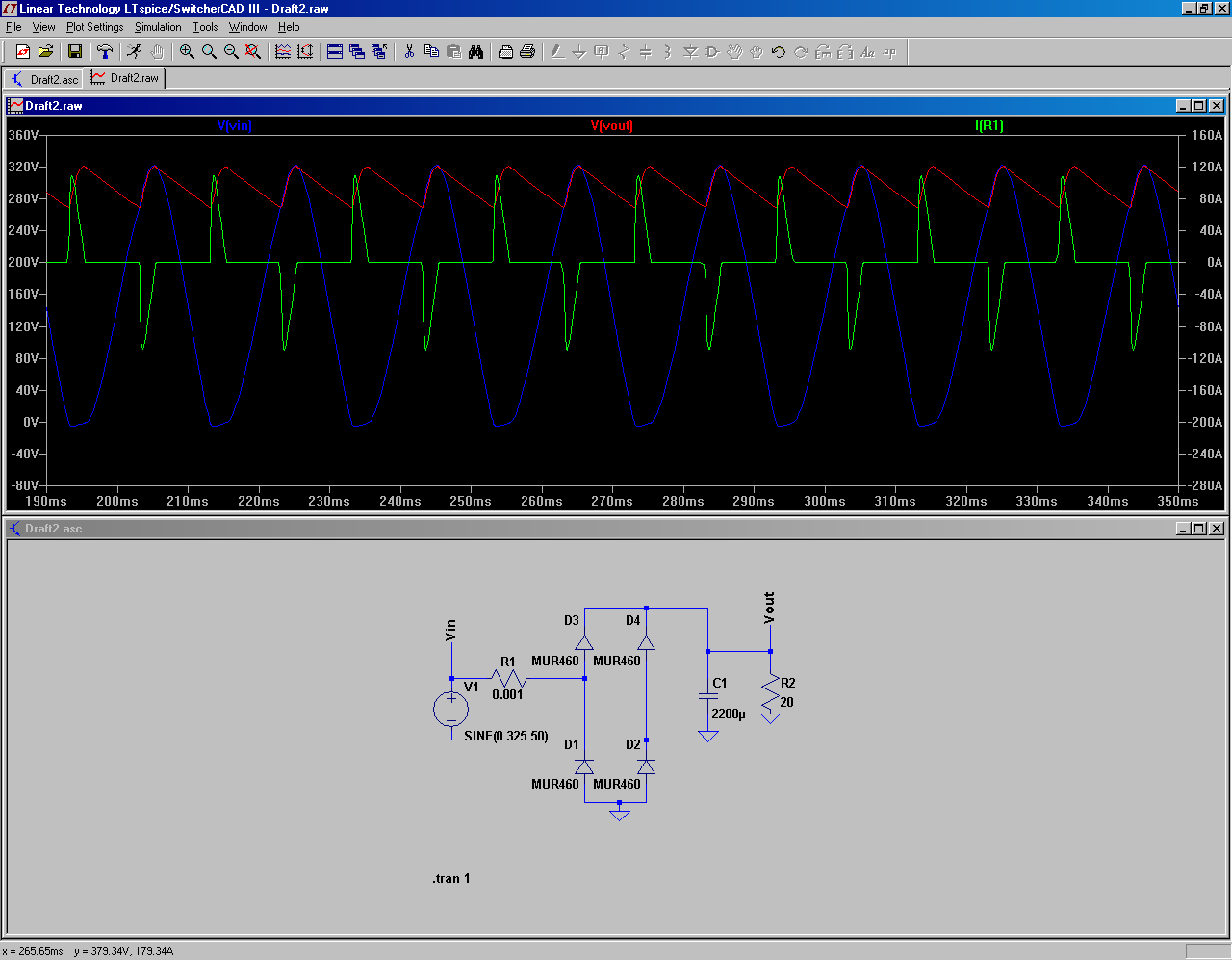

Ach, Dein 20 Ohm Verbraucher stellt eine Last von run 4500 Watt da... Also bitte, wenn schon dann richtig, aber nicht diesen Blödsinn...
Kannst Du in meiner Simulation einen Trafo sehen?? Ich nicht. Geh mal zum Augenarzt. Es geht nur um den Eingangsstrom in einem SNT ohne PFC.
> Kannst Du in meiner Simulation einen Trafo sehen?? Ich nicht. Nein. Mein Fehler. > Es geht nur um den Eingangsstrom in einem SNT ohne PFC. Für ein 4,5 Kilo-Watt-Gerät....

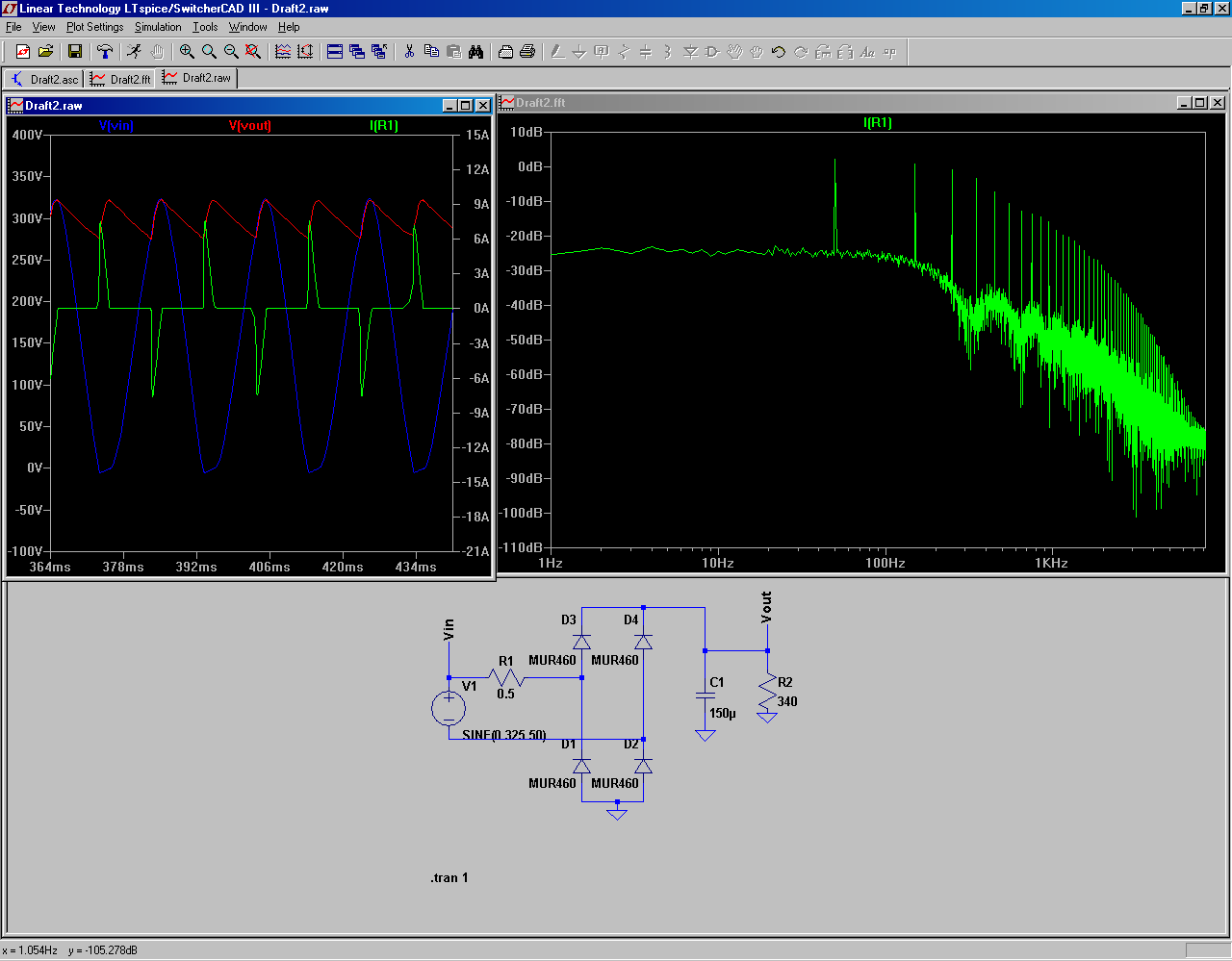

So ist es besser. Wie Du siehst, sind die Stromspitzen fast schon rund. Und nun mach mal ein Spektrum des Stroms.
Hm, sieht garnichtmal so schlimm aus. Hätte ich mir schon anders
vorgestellt.
Gruß, Feadi
Und bei der Gelegnheit den Siebelko auf 150uF (2 x 330uF in Reihe) ;-)) 2200uF/360V wäre ein riesen Klopper.
> Und bei der Gelegnheit den Siebelko auf 150uF (2 x 330uF in Reihe) ;-)) > 2200uF/360V wäre ein riesen Klopper. Ja. Und dann noch eine PFC-Drossel dazu, dann wird's richtig passabel.
Achso, und die Simulationsauflösung erhöhen. Da scheint mir die Datenbasis noch etwas dünn zu sein. Der zweite Peak ist arg weit weg von 100 Hz...

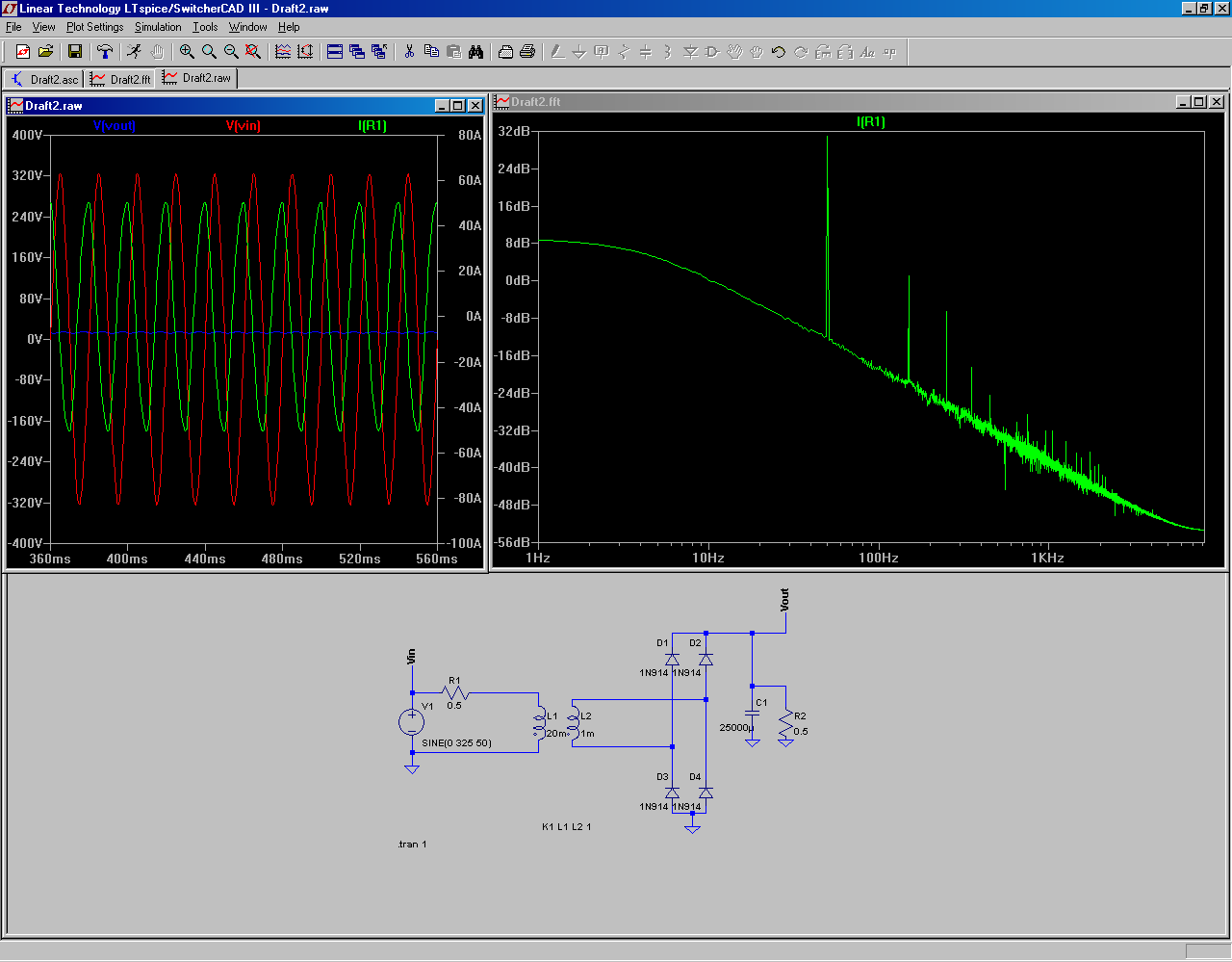

Ich bin mir jetzt nicht sicher ob ich den Trafo richtig bemessen habe, aber das hier wäre ein ca. 300 W Trafonetzteil. Vout ~ 12 V.
Irgendwas passt doch an dem Spektrum nicht: Wiso hat das Spektrum einen DC Anteil, wenn der Strom vor dem Gleichrichter gemessen wird ?
> Und bei der Gelegnheit den Siebelko auf 150uF (2 x 330uF in Reihe) ;-)) > 2200uF/360V wäre ein riesen Klopper. Ok. Jetzt werden die Oberwellen aber stärker. > Und dann noch eine PFC-Drossel dazu, dann wird's richtig passabel. Ja, das Beispiel sollte aber ohne PFC sein. ;)
Der zweite Peak liegt bei 150 Hz. Das ist meines Wissens nach richtig (50 Hz * 3). Gruß, Feadi
