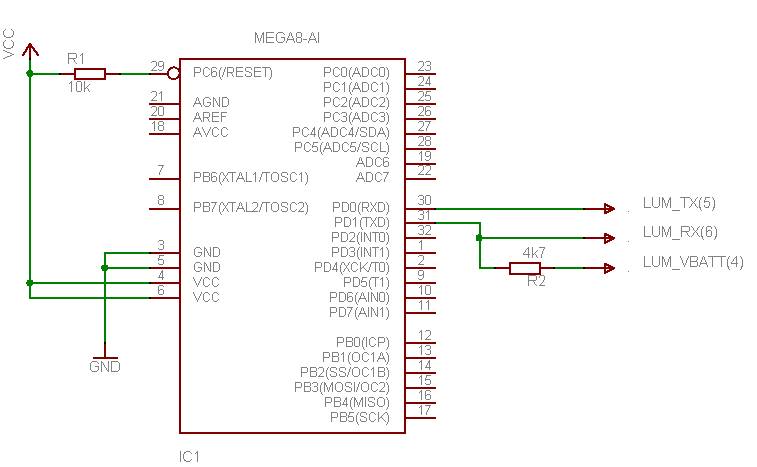

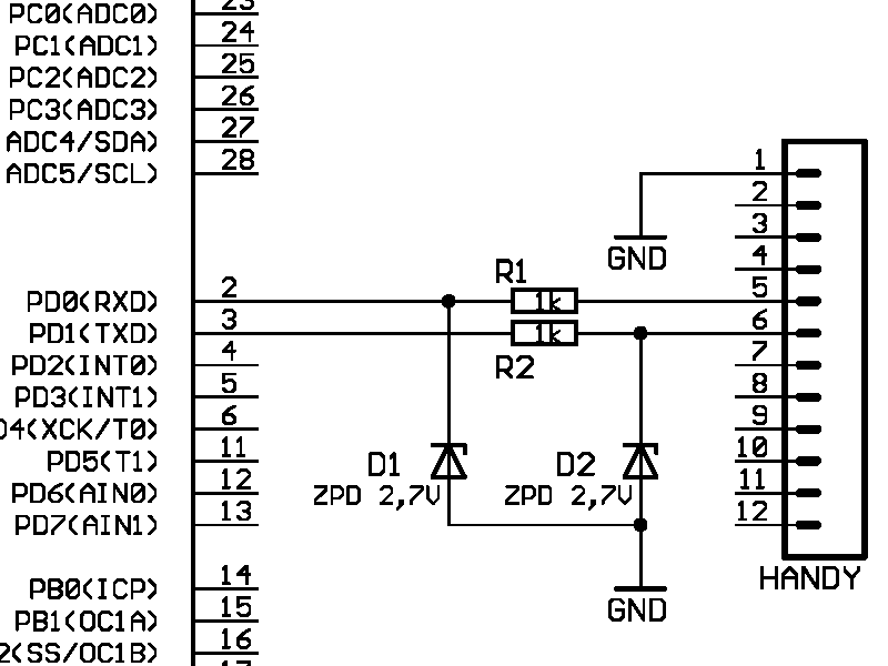

@Jan: Hab gerade im Forum ein Schaltplan gefunden für RX/TX Verschaltung
am Mikroporzessor. Hast Du das auch so gemacht?
Bei mir sind RX(ATMega) direkt mit Pin 5=TX(Handy) und TX(ATMega) mit
Pin 4 und 6 (incl. Pull Up) verbunden. TX(ATMega) geht erst auf einen
20KOhm Widerstand und dann zum Handy. Von dem Pin habe ich dann noch
eine Diode gegen Masse geschaltet. So wie auf dem Bild.
Wie hast Du das gelöst?
Markus
PS: Danke für die vielen Antworten!
von Jan (Gast)
Habs so ähnlich gemacht wie Du:
TX direkt mit 6 und RX direkt mit 5 verbunden - siehe Zeichnung. Dazu
müssen die Pegel aber passen. Handy und ATMega laufen bei mir mit 3,3V.
Und dann eben der Pullup von Pin 6 nach Pin 4.
Hast Du das STK500? Dann versuch doch erstmal mit dem internen
Spare-Port Daten an den PC (Hyperterminal) auszugeben. Dann lässt sich
auch eher abschätzen, obs vielleicht ein Problem mit der Baudrate ist.
