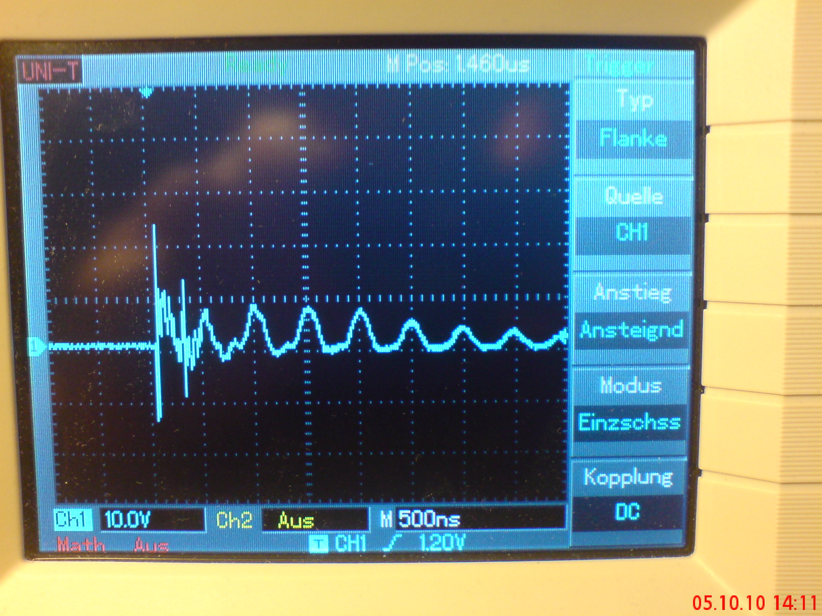

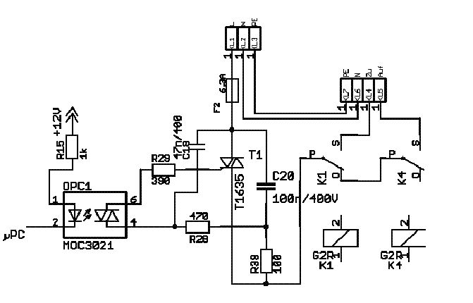

Triac-Ansteueurung!!!! Ich habe das Problem, dass R39 regelmäßig kaputt geht???? Es ist äußerlich nichts zu erkennen (nicht schwarz z.B.). Er hat dann statt 100 Ohm unendlich Ohm, scheint also innerlich zu reißen. Angesteuert wird ein Motor in Steinmetzschaltung. Das Richtungsrelais zieht ca. 300ms vorher, bevor über den Optokoppler der Triac einschaltet. Am R39 habe ich im Moment des Einschaltens für ca. 200 NANO-Sekunden Impulse von teilweise bis zu 2500V. Könnte das die Ursache sein? Habe schon extra einen Widerstand lt. Datenblatt mit 750V Betriebsspannung benutzt. Offenbar noch zu wenig, oder anderer (Denk-) Fehler? Gibt es denn Widertsände mit hoher Spannungsfestigkeit und trotzdem halbwegs kleiner Bauform? In allen möglichen Beiträgen, Applikationen etc. wird NIE auf eine zu beachtende Spannungsfestigkeit des Widerstands hingewiesen. Kann jemand helfen? Danke, Bernd
Danke für den Tipp mir R40. Wo ist denn mein Schaltungsdetail (hier ist R39 eingezeichnet)?
Hallo wie hast du die Impulse gemessen. 200ns kann ich mir an der Stelle nicht erklären, schon garnicht bei 2,5 KV. Die Spannungsfestigkeit eines Widerstandes ist für den Entwickler ganz sicher ein Kriterium. Er sollte wissen welche Spannung wo anliegt und entsprechend dimensionieren. Was bedeutet bei dir regelmäßig. Alle paar Wochen, jeder 2te Schaltvorgang? Ist die Last groß genug für den Haltestrom des Triacs?
Bernd Ickert schrieb: > Angesteuert wird > ein Motor in Steinmetzschaltung. Welche Leistung? Bernd Ickert schrieb: > Am R39 habe > ich im Moment des Einschaltens für ca. 200 NANO-Sekunden Impulse von > teilweise bis zu 2500V. Könnte das die Ursache sein? Ironie an Ne, bestimmt nicht... das wäre völlig abwägig! Ironie aus - gerd

Danke für die vielen Hinweise. Hatte vergessen bei meiner Frage, ob es Hochspannungswiderstände gibt, hinzuzufügen: Bezahlbar. War schon bei farnell, na Danke. Gehe aber gleich noch mal dem Link von Gerd nach - Danke! Habe die 200ns natürlich mit dem Osszi gemessen. Es ist ein 750W Drehstrommotor, also eigentlich lächerlich. Bei mir auf dem Labortisch fällt "natürlich" gar nichts aus, aber von den ca. 200 Geräten "draußen" gehen alle ca. 5-20 Tage mal einer kaputt, eben dieser Widerstand. Bin echt ratlos! Messung mit Ossi: Betrieb des Gerätes mit Trenntrafo, GND Osszi an unteres Ende von R39 (siehe Schaltbild).

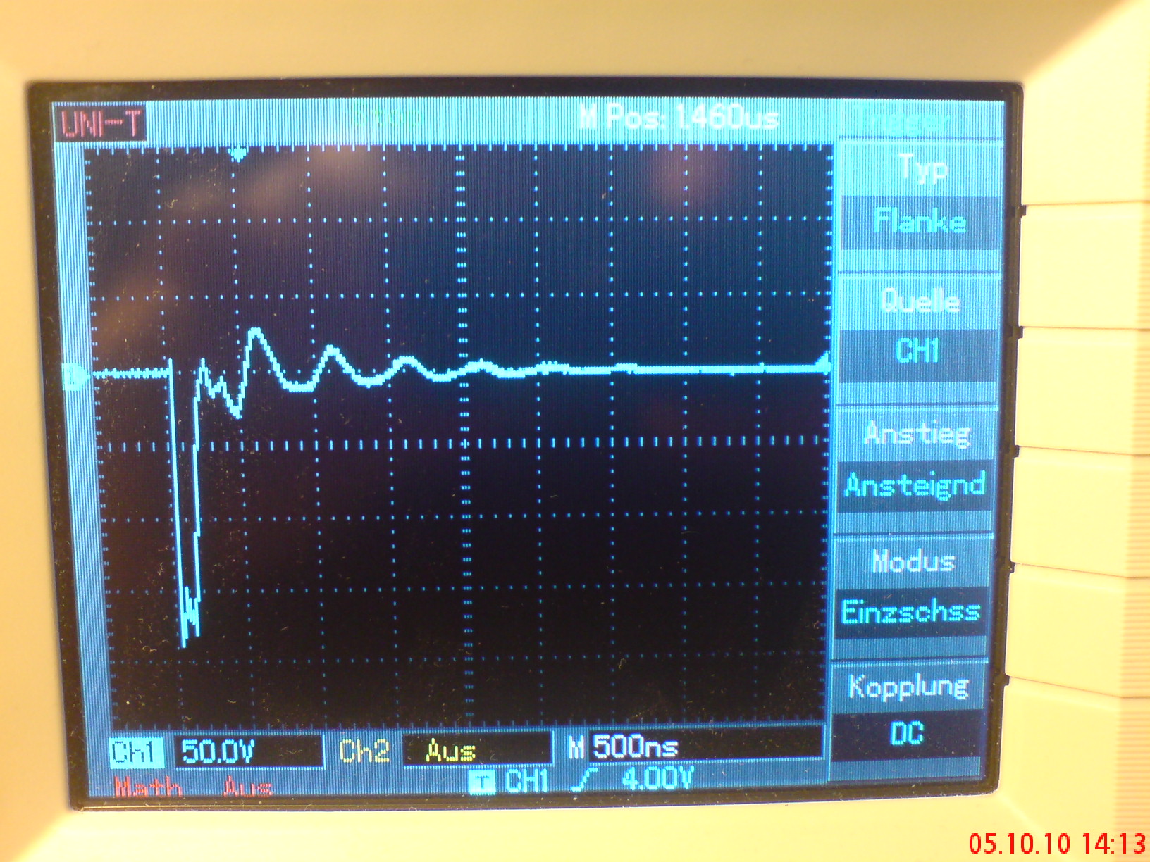

Könnte mir vorstellen, dass dir eine Induktionsspannung im Ausschaltmoment den Widerstand durchhaut. So was könnte es sein, allerdings treten diese Impulse NUR im Einschaltmoment auf. Ich habe mal jetzt ganz mutig eine Überspannungsschutzdiode parallel zu R39 geschaltet (P6KE 6,8A). Das scheint der Funktion nicht zu stören. Anbei mal 2 Osszillogramme, einmal vorher, einmal nachher (Ohne_, Mit_Diode). Deutliche Unterschiede. Die Impulse sind mal negativ, mal positiv. Hier z.B. bei "Ohne_Diode" negativ und knapp 2000V groß (Messkopf 1:10). Schade, dass niemand den absoluten "AHA-Effekt" hat. Das Problem ist nämlich, ich kann nicht ewig probieren, bis die nächsten Geräte ausfallen, dann wieder was neues probieren...
Hallo was da schwingt weiß ich auch nicht. Könnte es sein, das dein Scope den Teiler erkennt und richtig anzeigt? 200V gibt mit 100R 2A, könnte der Zündstrom sein.
Ist mir eigentlich auch alles klar, kenne auch das ohmsche Gesetz, hilft mir aber alles nicht wirklich weiter. An Fehler beim Messen habe ich auch schon gedacht, bleibt aber trotzdem die Frage, warum geht der Widerstand kaputt??? Die hohen Impulse (wenn der Osszi nicht lügt) wären wenigstens eine Erklärung. Muss es wohl nun mit den Dioden probieren. Vielen Dank allen Anteilnehmern!
C20 mal kleiner versucht? Bei dessen Auf- und Entladung bei Zündung fließt ja auch einiges über den Widerstand.
Egal schrieb: > C20 mal kleiner versucht? Bei dessen Auf- und Entladung bei Zündung > fließt ja auch einiges über den Widerstand. Sorry,sorry, sorry... Es sind keine 2500V sondern nur 250V. Zu meiner verteidigung: ich arbeite zwar schon länger als 10 jahre mit einem digitalen Speicherosszi, aber soooooo selten, dass ich mal hohe Spannungen messe. meistens interessieren mich nur 5V-Impulse und dann nur dessen zeiten (bin "Digitalelektroniker"). Der Osszi berücksichtigt bereits den teiler 1:10, d.h. wenn dort der Spannungsbereich 50V eingestellt ist, dann sind es auch 50V ( und nicht 500V, wie ich eben noch dachte). Aber um so mehr ist immer noch die Frage: Widerstand kaputt??? Guter Tipp mit C20, probiere gleich mal...
Habe jetzt C20 von 100n auf 10n "verjüngt" und für R39 2 parallel genommen (also nur noch 50 Ohm). Funktioniert ebenso wunderbar und die Impulse sind WESENTLICH kleiner (20-50V max). Ich kann nur hoffen... FRAGE an die, die sich damit auskennen: Bei den bisherigen Steuerungen habe ich den Optokoppler MOC3021 benutzt. Der hat KEINE Zero-Cross-Schaltung. Für die nächste Serie habe ich schon den MOC3061 MIT Zero-Cross im Haus. Ist das besser? Könnte sich das vielleicht auch noch positiv auf die Lebensdauer des R39 auswirken? Ist schon fast feierabend, sitzt noch jemand am Rechner? Aber morgen ist auch noch ein tag. Einen schönen Abend noch allen!
Hallo ZeroCross schaltet bei kleiner Spannung und sollte damit dein Problem lösen. Was mich aber noch interessieren würde: Warum überhaupt der Triac? K1 schalten "Zu". K4 schalten "Auf"
karadur schrieb: > Hallo > > ZeroCross schaltet bei kleiner Spannung und sollte damit dein Problem > lösen. Was mich aber noch interessieren würde: Warum überhaupt der > Triac? K1 schalten "Zu". K4 schalten "Auf" Danke! Der Triac schaltet leicht verzögert (ca. 300ms) nach den Relais bzw. beim Abschalten vor den Relais. Damit wollen wir Funkenbildung/Funken-Störungen/Kontaktbrand verhindern (funktioniert auch sehr gut).
