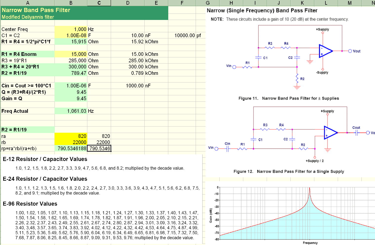

ich erzeuge mir mit obigem Bandpass 2ter (bzw. 4ter) Ordnung aus einem
Rechteck ein 1Khz Sinus Messsignal. Muss jedoch festellen dass der
Phasenwinkel zum Rechtecksignal sehr vom Temperaturkoeffizienten von
C1/C2 abhängt.
Hab schon ein paar Materialien, die ich vorrätig habe, für C1/C2
ausprobiert aber bevor ich mich auf die Suche nach geigneten
Kondensatoren mache sicherheitshalber noch die Frage:
Gibt es Bandpass Schaltungen 2ter & 4ter Ordnung deren Phasengang nicht
so empfindlich auf die verwendeten Kondensatoren reagieren, oder ist das
allgemein konstruktionsbedingt?

von Uli (Gast)
Wie hoch ist die Guete und was gescheht beim durchfahren der Frequenz
durch die Resonanz ?
von Kupfer Michi (Gast)
Qtheretisch=9.45 (siehe Anhang)
>was gescheht beim durchfahren der Frequenz durch die Resonanz ?
Weiss nicht genau was du damit meinst.
Der 1KHz Rechteck ist fest vorgegeben. Aus ihm wird durch den Bandpass
ein 1KHz Sinus der aufs Messobjekt gegeben wird. Die Messantwort wird
wiederum Bandpassgefiltert.
Auf der gesammten Verarbeitungsstrecke sollte durch die Filter möglichst
keine zusätzlichen (unkontrollierten) Phasenverschiebungen (zum
Rechteck) auftreten.
von detlef_A (Gast)
Der Temperaturgang der Bauteile schiebt Dir die Resonanzfrequenz des
Bandpaß weg. Wenn der eine sehr hohe Güte hat, also sehr schmalbandig
ist, hast Du an der Resonanzfrequenz nicht nur eine sehr starke
Änderungs des Betragsfrequenzgangs, sondern auch eine starke Änderung
der Phase. Kurz: Ja, der Phasengang ist konstruktionsbedingt. Je
steiler, desto schlimm. Anderen
Bandpaß nehmen, der nicht so steil abfällt.
Ich glaube allerdings, daß die OPs die Phase schieben und nicht die C's.
Kriegt man gut mit Kältespray raus.
Cheers
Detlef
Experimentell:
für C1/C2 10nF X7R, Finger auf C1 und man hat ein wunderbaren
Temperaturfühler. Die Phase verschiebt sich dabei um ca. 10°.
Mit z.b. 10nF MKS (??material nicht ganz sicher) verschiebt sichs nur
noch um ca 1°....
Dann breuchte ich ja mehr Stufen um auf die gleiche Selektivität zu
kommen.
Addieren sich dabei die Phasenverscheibungen nicht wieder auf, so dass
im Endefekt das gleiche rauskommt?
von detlef_A (Gast)
>>Finger auf C1 und man hat ein wunderbaren Temperaturfühler.
Leg mal den Finger auf den OP !?
>>Dann breuchte ich ja mehr Stufen um auf die gleiche Selektivität zu kommen.
Das 1kHz Rechteck hat die erste ernsthafte Oberwelle bei 3kHz. Den
Bereich kannst Du doch ausnutzen. Dein design ist schon bei 1.5kHz bei
-30dB, das ist doch nicht nötig und macht Dir die Phase so empfindlich.
Cheers
Detlef
war gerade dabei ... nüscht, selbst wenn man den Finger gegen den
Lötkolben austauscht .
Warum sollte auch der OpAmp (TL074) schon bei 1KHz eine Temp. abhängige
Phasenverschiebung haben?
Da brauche ichs vielleicht noch nicht aber dann gehts aufs Kabel und
kommt als Stark versautes mV/µV Signal zurück und soll bis zu 80dB
aufgeblasen werden. Ohne steilen Bandpass kommt man dann leicht in die
Sättigung.
Ausserdem möchte ich das gleiche Spiel bei 100Khz machen und da hat man
dann z.B. zu den 70Khz Störungen eines Röhrenmonitors kaum noch
Abstand...

von Thomas S. (Gast)
X7R ist auch  in erster Linie als Abblock-C vorgesehen. Ist zwar besser
als Y5U etc. aber eben nicht als Filter Kondensator. Am stabilsten sind
Glimmer + Styroflexkondensatoren. Auch NP0 geht gut, hat aber
normalerweise nur kleine Werte <=1nF. Im Zweifelsfall MKP oder wenn gar
nicht anders geht MKS.
>Am stabilsten sind Glimmer + Styroflexkondensatoren
ja sehe auch gerade: STYROFLEX bei Reichelt mit 50ppm/°C gibts bis 10nF,
(sind aber sehr gross), kann man nicht meckern...
>Wenn man ein Filter etwas komplizierter als ein RC Tiefpass baut,
kontrolliert man den Frequenzgang mit einem Sweep
... so man einen hat.
>In diesem Fall waere es besser gewesen den aufwand in einen Tiefpaas hoeherer
Ordung zu stecken.
Brauch schon beides (z.B. wegen 50Hz).
Aber heist das, dass wenn ich einen 40dB Hoch- gefolgt von einem 40dB
Tiefpass (mit Unity Gain, wie oben vorgeschlagen) mit sagen wir ein paar
Khz Abstand hernehme ich die Phasensensibilität im Durchlassbereich
nicht mehr habe? Oder haben alle Filtertopologien an der Grenzfrequenz
das gleiche Phasenverhalten?
(Die Filterei ist noch etwas neu für mich)
