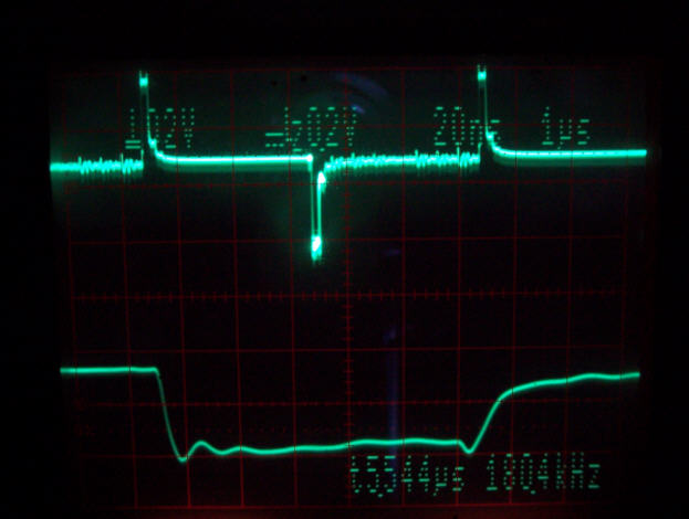

von Benedikt K. (benedikt)
1. Die Geschwindigkeit liegt nicht bei c sondern eher bei 2/3c
(zumindest bei den üblichen Koaxleitungen sind 200000km/s ein guter
Wert).
2. Sind 2kV nicht etwas viel ? Ich hatte solche Versuche mit 5V Impulsen
gemacht, und konnte bei Kabeln mit einigen 10m die Länge auf wenige cm
genau bestimmen.
Ich habe mal ein Bild angehängt, wie das aussieht, wenn man ein 5V
Rechtecksignal mit einigen 100kHz über 50Ohm in ein kurzgeschlossenes
Koaxkabel einspeist.
