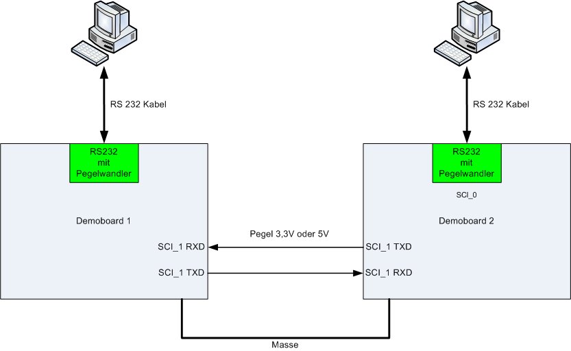

von Board G. (boardgeist)
O.K. ganz langsam.
µC : Freescale 12XDT512, wird dir nichts sagen
Ein SCI erklärt Wikipedia hiermit:
Die Abkürzung SCI
steht für Serial Communication Interface, eine serielle
Datenübertragungstechnik ähnlich UART,
(Darüber kann man Rechner-Com-Port mit µC verbinden)
Der 1. SCI Port, welcher über Txd und Rxd verfügt hat einen
TIA-574-Stecker (9-pol., female) bekannt von Rs232.
Der 2. SCI Port hat keinen  TIA-574-Stecker (9-pol., female) , er hat
die Beans (Kontakte) (die so ein µC mit sich bringt) Nr 38 und 40 für
Txd und RxD.
Ich habe die Kontakte 38 und 40 mit dem  TIA-574-Stecker (9-pol., male)
Kabel Verbunden (dort Rxd Pin2 und Txd Pin3) und losgesendet.
Es kam nur Qouderwelsch an.  Habe jetzt Pin 5 des  TIA-574-Steckers
(9-pol., male) (Masse),welcher zum Rechner(Hyper Terminal) führt, mit
Masse des µC Verbunden.
Es kommen immernoch die selben falschen Zeichen an.
(Ich glaub die Massen des Demo Boards und des µC sind schon über die
Programmierschnitstelle Verbunden)
von Peter D. (peda)
Ich nehme mal an, Pin 38, 40 gehen direkt an den MC.
Das geht so nicht, Du brauchst nen RS-232 Pegelwandler (z.B. MAX202)
dazwischen.
Peter
Meinst du +/- 5V reichen?
Ich dacht Serielle übertragung arbeitet mit durchschnittlich +/-15V?
Bevor ich mich weiter Blamiere werd ich mal die Datenblätter durchlesen.
von Dirk H. (arm-dran)
Datenblätter lesen ist gut.
Natürlich ist RS232 von -3 - -15V und +3 - +15V spezifiziert.
Aber der Spannungspegel ist eben nicht alles.
Da geht es auch nich um Treiberleistung, Pegel, ESD Schutz etc.
Außerdem kann Dein Controller an den SCI Pins wohl kaum negative
Spannungen oder + 15V vertragen. Wenn DU Pech hast, wars das schon mit
dem µC.
Das Web und Wiki ist sehr hilfreich, oder Fachbücher.
oder euer tutorial, ist zwar für avr aber es beschreibt einige meiner
Porobleme.
Und dnein, der µC geht noch. Wenn ich den 9-pol stecker an den 9-pol
Port hänge, dann kommt noch alles an.
Ein Problem ist noch, Woher bekomme ich die 5V die dem Levelshifter
sagen das auf der anderen Seite jetzt bitte 5V Pegel rauskommen
sollen....... oh man.

von Christian R. (supachris)
Weil ich heute nen guten Tag hab, hab ich mal aufgemalt, wie du deine
Demoboards und PCs verbidnen kannst.
Den RS232 Levelkonverter brauchst du nur, wenn du einen PC anschließen
willst. Zwischend den Demoboards kannst du auch auf Logikpegel (3,3V
oder 5V die Anschlüsse direkt verbinden).
Entspricht das in etwa deinem Aufbau?
Das ist aber riskant, zu schreiben, zwischen den Boards brauch man das
nicht! Woher willst Du wissen, welchen Abstand die Boards zueinander
haben?
Bei größeren Entfernungen müssen zumindest Treiber oder Schutzschaltung
dazwischen, Schirmung etc.

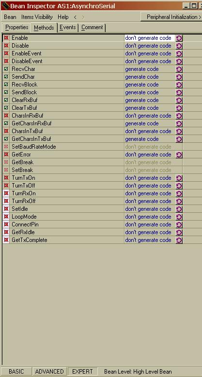

Das mit dem Beans steht im Freescale Code Warrior - Prozessor Expert.
Gut, ich danke nochmal allen, welche halfen.
MfG, boardgeist
///// NICHTS ZU DANKEN - WIR HABEN ZU DANKEN FÜR DIESEN THREAD /////
Das will ich sehen. Kannst Du die entsprechende Stelle verlinken oder
einen Screenshot davon anfertigen?
Dirk Hofmann wrote:
> haben?
Jo, hatte schon überlegt zu schreiben, dass das nur auf kurze Distanz
geht, wollte ihn aber nicht noch mehr verwirren.
Nun haben wir allerdings endlich mal eine konkrete Aussage, wie die
Boards verschalten werden sollen:
Zusammenfassung:
Board 1 hat 2 serielle Schnittstellen, eine davon mit RS232-Wandler.
Board 2 hat nur eine serielle, mit RS232-Wandler.
Also muss an Board 1 noch ein RS232-Wandler, danmn kann er alles machen,
was er will....
uff...schwere Geburt....

http://www.freescale.com/webapp/sps/site/overview.jsp?nodeId=01272694013787
jedes Böhnchen gibt ein Tönchen....
bye
Frank
Au weia. Das tut weh:
  Processor Expert Beans are referred to as Standard Beans,
  Complex Beans and Software Beans.
  Standard Beans (or simple beans) refer to the basic on-chip
  modules such as parallel ports, timers, A/D converters, and
  simple serial interfaces as well as simple functions using them.
  Software beans are implementation of functions such as math
  functions, filtering functions, motor control functions and flow
  control fucntions.
Da hat wohl irgendein sich extrem cool vorkommender Marketingfuzzi mal
ein Buch über "Java Beans" gesehen ... ogottogott. Sic transit gloria
mundi, aber volle Lotte.
> was er will....
oder den auf Board 2 wegmachen ;-) ggg
Dirk
von Boardgeist (Gast)
Wenn mal wer ein Bild sehn will.
