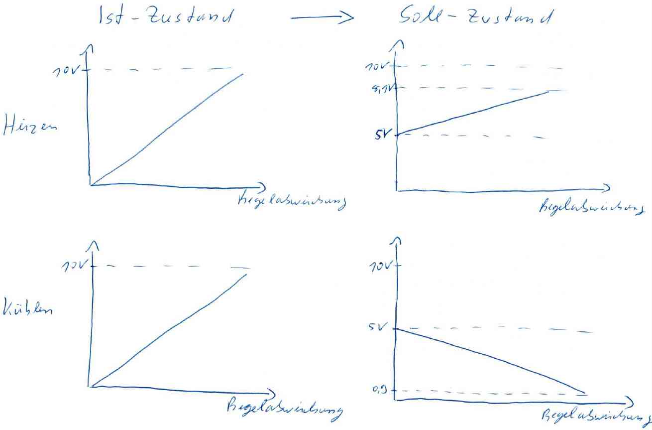

Hallo, versuche kurz das Problem (bezieht sich auf Heizung/Klimatisierung) zu beschreiben: Habe zwei getrennte Signale zur Verfügung: Heizsignal 0-10 V und Kühlsignal 0-10V. Je größer die Regelabweichung (Diskrepanz zwischen Soll-Ist), desto höher ist der Spannungswert des Signals. Also wenn Soll=Ist dann Spannung 0V. Jetzt muss ich beide 0-10 Volt Signale in folgende Form umwandeln: Der Sollwert liegt jetzt bei 5V (sollte evtl. variabel zwischen 4V und 6V liegen). Das heißt, man bräuchte einen Offset. Wenn Temperatur zu niedrig, dann muss Heizsignal ab 5 Volt bis 8 Volt generiert werden. Wenn Temperatur zu hoch, dann muss Signal ab 5 Volt bis 0,9 Volt generiert werden (die Spannung muss also invertiert werden). Habe mal eine Skizze angehängt, aus der hoffentlich das Problem besser hervorgeht…gemäß dem Motto: ein Bild sagt mehr als 1000 Worte Nochmal kurz zusammengefasst: Ich brauche nen Spannungsbereich von 0,9 – 8,1 Volt. Ich brauche nen Offset, am besten variabel zwischen 4 und 6 Volt. Die Spannung des Kühlsignals muss invertiert werden. Habe im Augenblick wirklich Probleme hierfür eine Lösung zu finden. Bin für jeden Tipp dankbar. Lieben Gruß Leidi
Hey, wenn Ihr Fragen habt, dann scheut euch nicht sie zu stellen... :-) Habe so etwas von keiner Ahnung vom Schaltungsentwurf...bin über jeden Vorschlag dankbar!!!

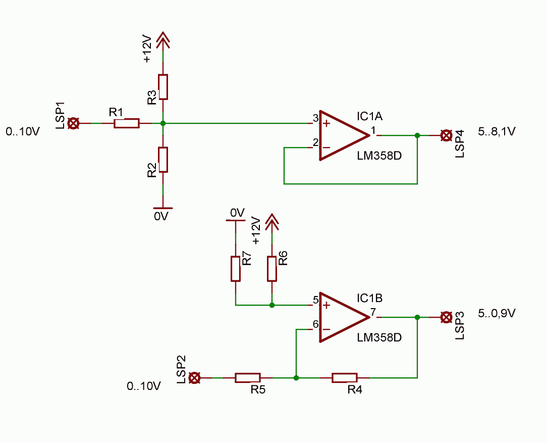

Ja das wären zwei Operationsverstärker, einer nicht invertierend der andere invertierend beschaltet. Verstärkung in beiden Fällen kleiner als Eins. Wenn die Eingangsspannung genau bei Null Volt liegen kann, müssen die OPs mit zwei Betriebsspannungen versorgt werden oder aus "rail-to-rail"-OPs bestehen. Für 10 V max. Ausgangsspannung sollte die positive Betriebsspannung min. 2V eher 3V darüberliegen.
+0,9V am Ausgang kann noch ein normaler LM358, die Null am Eingang gehen damit auch noch halbwegs. Verstärkung "Heizen" ist 10V/(8-5)V = 3,333fach Vestärkung "Kühlen" ist (minus) 10V/(5-0,9)V = -2,439 fach
Vielen Vielen Dank für eure Antworten... Wie ihr wahrscheinlich schon bemerkt habt, bin ich verdammt unsicher in diesen Dingen; wäre es sehr dreist nach einer SchaltplanSKIZZE zu fragen...???? Lieben Gruß Leidi
wir hatten sowas gerade neulich: Beitrag "Spannungsumsetzer vun 2,332VDC - 4,332VDC auf 0-10VDC" Berichtigung: Verstärkung 5..8,1 V ist 0,31 fach der "neutrale Punkt" des Heizungs-OP liegt bei 7,35V, dort sind die Spannungen an allen drei Anschlüssen gleich. Der "neutrale Punkt" des Kühlungs-OP liegt bei 3,55V.
So würde das aussehen, Widerstandswerte habe ich noch nicht ausgerechnet. Da ein nichtinvertierender Verstärker eine Verstärkung größer oder gleich Eins hat, muß der Spannungsteiler davor sitzen.

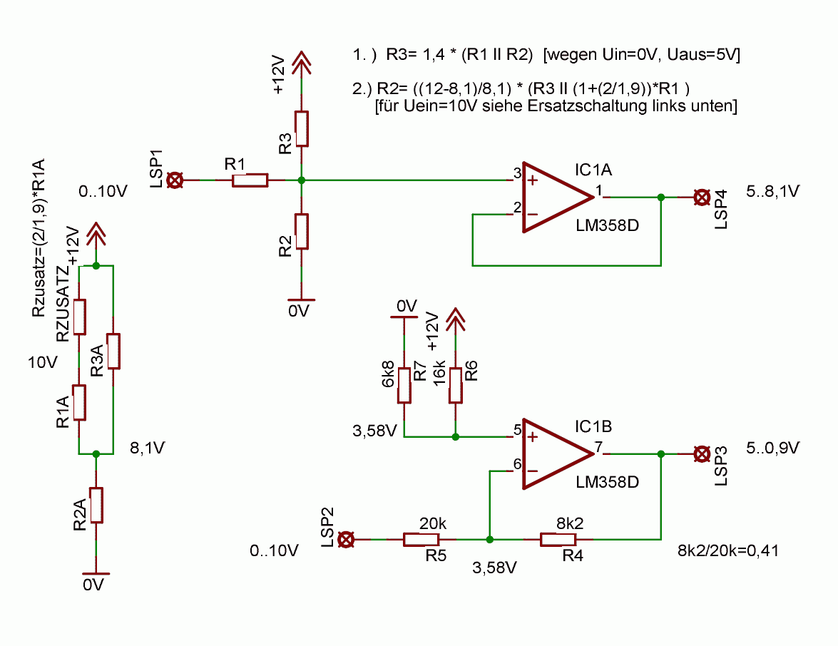

So fertig ist es nicht, aber zwei Gleichungen mit zwei Unbekannten sind aufgestellt.

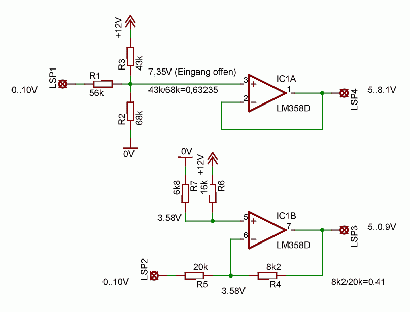

Ich hätte beim "Neutralen Punkt" 7,35V bleiben sollen, damit rechnet es sich so einfach. Da bei dieser Eingangsspannung kein Strom durch R1 fließt, muß der Spannungsteiler R2, R3 genau für diese Spoannung berechnet sein. Also (12V-7,35V)/7,35V = 0,6327. Mal wieder meine Tabelle bemüht: http://www.mikrocontroller.net/articles/E24-Teiler also nächster Normwert: 0.6323 = 430/ 680. R2= 68k R3=43k . (Der Widerstand sollte bei normalen OPs nicht viel über 100k liegen, sonst verfälschen dessen Eingangsströme die Rechnung, und nicht viel unter 10k sonst wird die Signalquelle belastet, was wieder zu Fehlern führt.) Jetzt fehlt nur noch R1, der sich aus den anderen Gleichungen ergibt. Z.B. für Null Volt am Eingang sind R2 und R1 parallel, die Spannung am Knoten der drei Widerstände soll 5V sein.
Mahlzeit, du hast was gut bei mir!!! Vielen herzlichen Dank... Ich bin ehrlich...nach wie vor habe ich es noch nicht wirklich verstanden, wie du auf die Werte kommst. Gib mir Zeit bis Montag, vielleicht steige ich ja noch dahinter... Nochmals vielen Dank Lieben Gruß Leidi
Mahlzeit Christoph, wollte nur kurz eine positive Statusmeldung abliefern. Klappt alles vorzüglich!!! Bin allerdings noch nicht dahinter gestiegen auf welche Art und Weise du an die Widerstandswerte gekommen bist...wenn du mir evtl. mal bei ganz viel Zeit und bei noch mehr Lust und Laune in kurzen Stichpunkten erläutern könntest, wie du darauf gekommen bist, dann wäre ich dir sehr dankbar!!! :-) Also nochmals...Vielen herzlichen Dank Gruß Leidi
