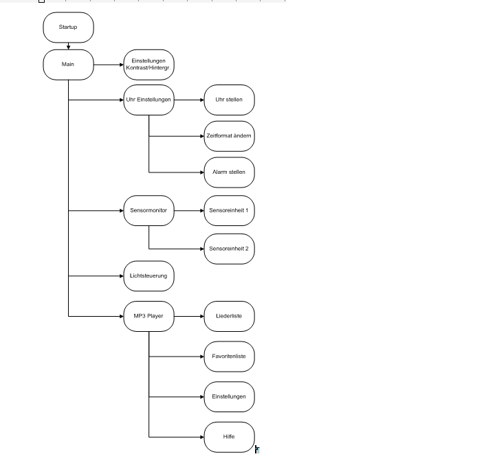

Ich bin gerade am entwerfen ein Menüstrukur für ein Grafikdisplay. Die
Eingabe erfolgt über ein Touch Panel vor dem Display.
Wenn ich ein Menü habe, wird zuerst die Grundmaske (mit Buttons oder
Ähnlichem) als bmp von der SD Karte. Natürlich ändern sich danach
diverse Werte am Display.
Wenn ich am Display mehrere Buttons für ein nächstes Menü habe, wie rufe
ich die komfortabel auf. Beziehungsweise, wie komm ich vom aufgerufenen
Menü wieder zurück ins vorige?
Wie lässt sich so etwas am Besten realisieren?
Danke im Voraus
Gruß Robert
von Ben (Gast)
Mit einer Zustandsmaschine. Eine Taste ist ein Ereignis, das eine Aktion
ausloest und dann den Zustand des Systems aendert. Die Zustandsmschine
ist im Main() und nur dort wird gewartet. Nirgendwo sonst.
Schluesselwort : State-Event-Diagram, State-Event-Action-Diagram

von Robert (Gast)
Ich hab mal was geschrieben:
uint8_t state = MAIN;
uint8_t back = MAIN;
void (*statemachine[])() = {menueMain, contrast,...};

von Rolf Magnus (Gast)
> BUTTON_CLOCK steht zum Beispiel für:
> #define BUTTON_CLOCK   (txpos > 10 && txpos < 30) && (typos > 30 &&
> typos < 50)
Ich würde den Buttons erstmal eine Struktur spendieren. Sowas wie:
struct button
    uint8_t min_x, min_y,
            max_x, max_y;   // Umrisse des Buttons
    char*   bitmap_name;    // Name des Bildes
    void (*action)(void);   // Zeiger auf Funktion beim Drücken
Ein Menü könnte dann z.B. einfach ein Array aus Buttons sein. Wenn der
Touchscreen berührt wird, kannst du dann dieses Array einfach per
Schleife durchlaufen, um zu testen, in welchem Button der Berührpunkt
liegt. Dann rufst du die Funktion des gefundenen Buttons auf.
Zurück ins darüberliegende Menü kommst du einfach mit einem
"Back"-Button, dessen Aktion eben das Anzeigen jenen Menüs ist.

von Karl H. (kbuchegg)
Robert wrote:
> Hallo Rolf,
> Somit bruache ich dann für jedden Back Button in einem Menü eine eigene
> Struktur, oder?
Ja.
> Wenn ich ein Array von Button nehme, dan gilt das nur fürr ein Menü,
> oder?
Sinnvollerweise wird man das so machen.
> struct Button butMain[6] = {{10,10,25,25, "contrast.bmp", menContrast},
Das siund also alle Buttons, die im Main Menü beisammen sind.
> das nächste Araay dann zB struct Button butContrast[6] {{......}};
... und alle Buttons vom Contrast Menü
Ja. So kann man das machen.
> Warum wird der NAme des Bildes auch im Button gespeichert?
Da gitb es ev. ein Missverständnis. Welche Aufgabe hat denn das
Bild? Ich, und wohl auch Rolf sind davon ausgegangen, dass das
Bild ein Bild des Buttons ist. Wenn dem nicht so ist, dann fliegt
das Bild natürlich raus.
> Wenn ich zB
> die Funktion menContrast danach aufrufe, wird das Bild ja von der
> Funktion geladen, oder?
Das versteh ich jetzt nicht.
Nochmal: Welche Aufgabe hat das Bild? Hat das was mit einem
Button zu tun? Wenn ja: Bild blribt in der Struktur. Wenn nein:
Bild fliegt raus.
> Nur wie schaut das dann aus, wenn ich Buttons habe, mit denen ich keine
> neues Menü lade, sondern eine Variabe oder irgendetwas anderes ändere zB
> Button_PLUS??
Beim Betätigen eines Buttons wird eine Funktion aufgerufen.
Immer!
Was diese Funktion dann mancht, ist nicht mehr das Bier des
Buttons! Die Button-Steuerung interessiert sich nur für Button:
Wo die am Display sind, ob sie gedrückt wurden, welcher gedrückt
wurde, ev. eine Graphik um den Benutzer anzuzeigen, dass
ein Button gedrückt wurde. Alles darüber hinausgehende, insbesondere
welche Funktionalität beim Drücken eines Buttons abläuft,
interessiert die Buttonsteuerung nicht. Als Folge des Drückens
eines Buttons wird eine Funktion aufgerufen. Welche das ist, steht
in der Struktur drinnen.
> Zur Abfrage, in der jeweiligen Funktion hab ich noch eine Frage:
> Wie schaut das dann aus?
> In einer Schleife lese ich zuerst die Touch werte ein und Vergleich dann
> mit den Buttons.
Exakt
> Und dann, wenn ein BUtton gedrückt wurde? Wie gehts
> dann weiter?
Dann nimmst du vom identifiziertem Button die Struktur her und
holst dir von dort den Pointer auf die Funktion, die aufzurufen
ist. Die Funktion wird dann aufgerufen.

da nicht der Stack mit den Rücksprungadressen belastet??
Denn man kommt ja zu der vorigen Funktion nicht mehr zurück, oder? (Es
sei denn, mitdem Button gelangt man NICHT in ein nächstes Menü, sondern
man verändert nur eine Variable)
Gruß Robert
Robert wrote:
> Das mit dem Bild ist ein Missverständnis. Das Bild des B uttons, wird am
> Menüanfang automatisch mit der ganzen Maske geladen. Somit fliegt der
> Bildname raus.
ALles klar
> Jetzt hab ich noch eine Frage, wenn ich nach der Überprüfung in der
> Schleife einen gefunden Button habe und die Funktion dann aufrufe, wird
Ja natürlich, so wie es bei jedem Funktionsaufruf ist.
Das ist keine gute Idee.
Auf lange Sicht ist es besser wenn du eine strikte Menühierarchie
hast, anstatt Menüs wahllos miteinander zu verknüpfen.
Eine Menüstruktur sollte eine saubere Baumstruktur sein und
kein Netzwerk.
(Auf der anderen Seite: Wenn du unbedingt ein Netzwerk bauen
willst, geht auch das, nur muss man das dann anders aufbauen)
von Robert (Gast)
Die Bleastungs des Stacks ist sicher nicht gut, da man ja hier
irgendwann einen Stackoverflow hat...
Wie meinst du sonst. du meintest ja, in der if Abfrage soll ich die
Funktion des Buttons aufrufen. Oder ist das anders besser zu lösen?

von Oliver (Gast)
http://www.siwawi.arubi.uni-kl.de/avr_projects/index.html#bf_app
Schau es dir doch einfach mal an. Da ist alles drin, was du brauchst.
Oliver
Robert wrote:
> while(!pressed)
>    pressed = getTouchWerte(&txpos, &typos);
>    for(i = 0; i < MENU_PUNKTE; i++)
>       if(compareButton(txpos, typos, &butCotrast[i])
>           butContrast[i].action();
Das ist schon ok so.
Wenn du aber ein Netz aufbauen willst, dann muss jede
Funtion zwangsweise wieder zu dieser Schleife zurückkehren.
Aber: Niemand sagt, dass du alle Buttons immer anzeigen
musst. Du hast also Buttons, die dann durchaus alle an
derselben Stelle im Display liegen können, von denen
aber nur einer aktiv ist. Aktiv bedeutet: Die Anzeige-
routine malt ihn hin, die Auswerteschleife berücksichtigt
ihn. Alle nicht aktiven Buttons werden einfach ignoriert
(sowohl beim Zeichnen als auch beim Auswerten). Ein
komplettes 'Menü' ist dann einfach nur noch eine Datenstruktur,
die beschreibt, welche Buttons jetzt gerade aktiv sind und
welche nicht. Eine Bearbeitungsfunktion hat dann die Möglichkeit
ein anderes 'Menü' zu aktivieren, wodurch sich bei der Rückkehr
zu dieser Schleife eine andere Anzeige ergibt, bzw. der Aufruf
anderer Funktionen möglich wird.
struct Button buttons[] =   // hier sind alle überhaupt möglichen
                            // Buttons gespeichert
  { { "Help", 10, 10, 20, 20, false, HandleHelp },
    { "ABC",  30, 10, 20, 20, false, HandleABC },
struct Button* Main[] = {   // zum Main Menü gehören diese Buttons
     &buttons[0],
     &buttons[1]
struct Button* ABC[] = {   // zum ABC Menü gehören diese Buttons
  ActivateMenu( Main );
  ShowActiveButtons();
22
  while(!pressed)
23
24
25
26
27
28
        if(compareButton(txpos, typos, &button[i])
29
30
            button[i].action();
31
32
33
34
ActivateMenu klappert die Datenstruktur 'Main' ab (das wird
wahrscheinlich einfach nur ein Array sein, in dem Verweise
auf die Buttons gespeichert sind, die zu diesem Menü gehören)
und setzt die entsprechenden Buttons auf aktiv, alle anderen
auf inaktiv.
ShowActiveButtons pinselt nur aktive Buttons und compareButton
akzeptiert einen Button nur dann als gedrückt, wenn er auch aktiv
ist.
Die Behandlungsfunktion macht dann ihren Stiefel und aktiviert
vielleicht andere Buttons und kehrt zur Hauptschleife zurück
(die dann die neuen aktiven Buttons hinpinselt und darauf wartet
dass einer gedrückt wird)
void HandleABC()
  ActivateMenu( ABC );
Der Wege gibt es viele. Sei kreativ.
