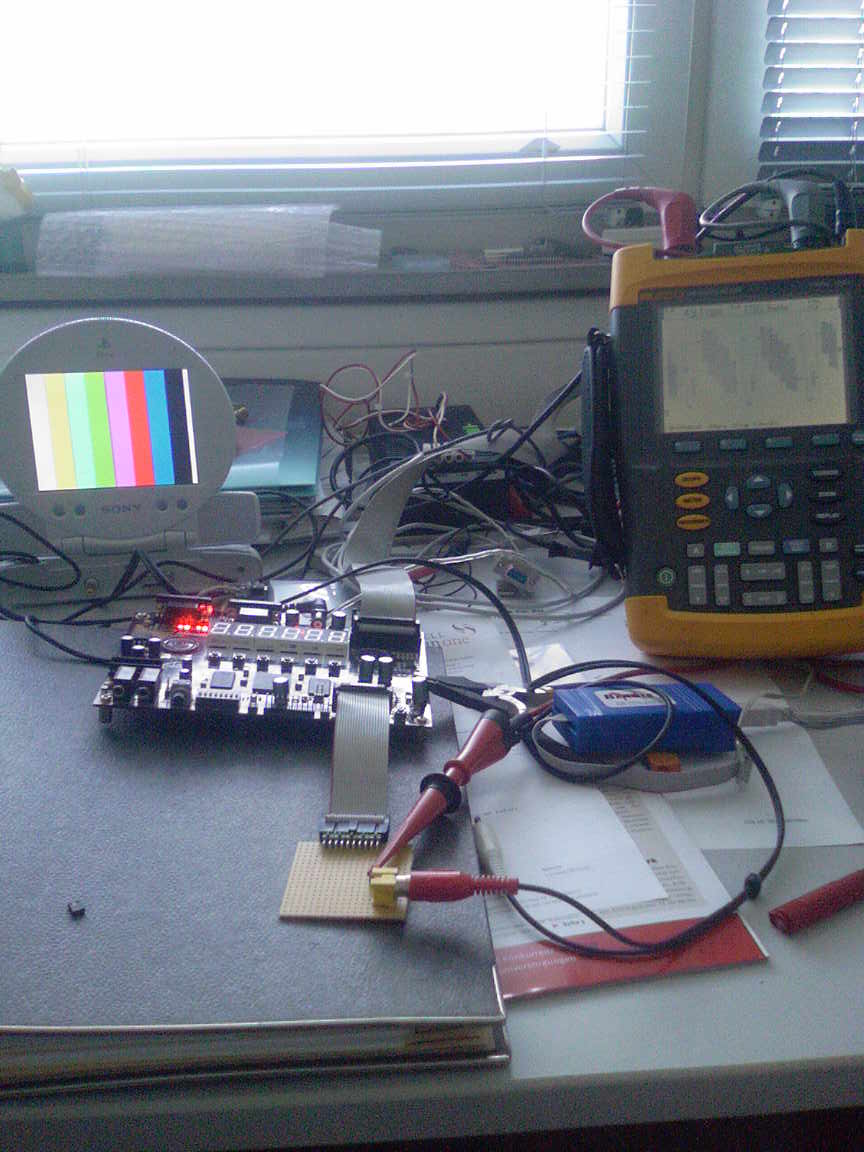

ich möchte euch meine High-Quality PAL-Grafikkarte für µCs vorstellen.
Das ganze Projekt basiert auf einem XC3S200 FPGA mit 1MB Bildspeicher
und hat folgende Features:
- PAL Encoder Core ist geschrieben 100% in VHDL
- 100% voll digital erzeugtes Video
- 780x576 Bildpunkte mit 16Bit Farbtiefe
- 1MByte asynchrones video RAM (Zwei Standard 512k*8 SRAM organisiert
als 512k*16, Zugriffszeit 15ns)
- "Cycle shared memory interface" performance: 60MByte/sec (30MByte/sec
pro Bus, schreiben von >25 Vollbildern pro Sekunde sollte möglich sein)
- RGB nach YUV Umwandlung
- FIR-Tiefpassfilter für U und V Farbsignale
- SPI-Interface
- Farbbalken Testbild
- Kleine Platinengröße: 86x53mm

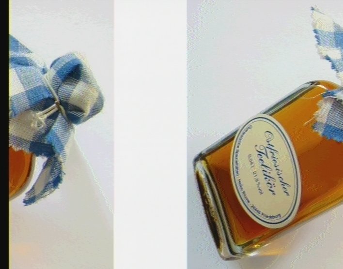

Mein Lieblingsresult-Picture (per TV-Capture-Karte aufgenommen) gibts
hier:
http://www.pcb-dev.com/content/palenc/gallery/korean1.jpg

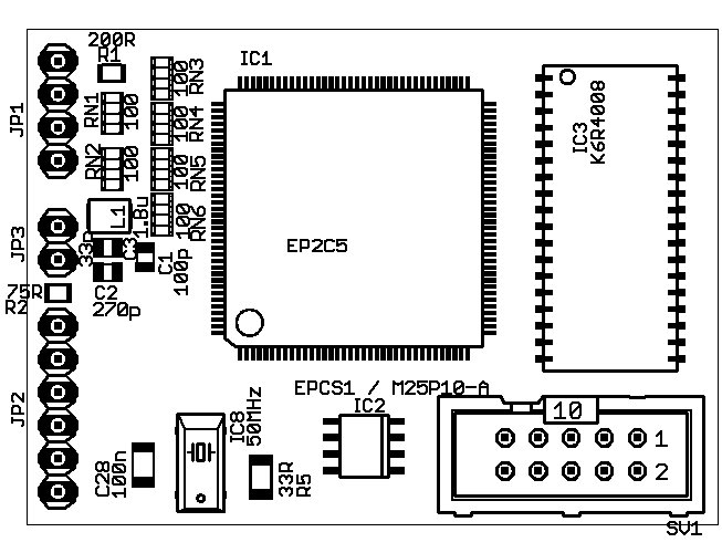

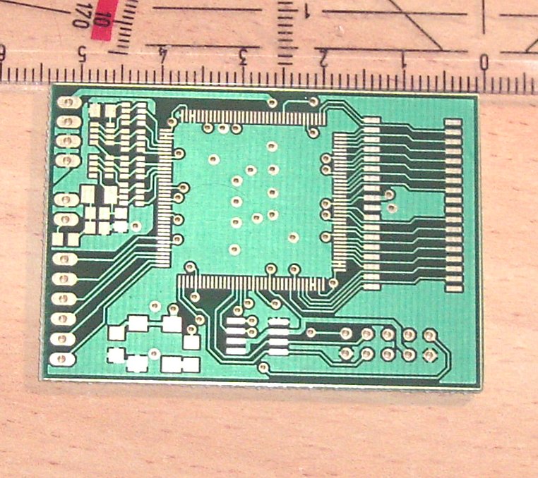

Ich arbeite an einer neuen Platinenversion die dann günstiger und
kleiner werden soll. Ich will dann einen EP2C5 verwenden. Das dauert
aber noch etwas ...

Wenn die Umstellung auf Altera-FPGA klappt, sollte das Ganze kleiner und
günstiger werden. Ich denke dann könnte man auch drüber nachdenken ein
paar Platinen machen zu lassen.

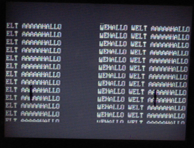

1. Die Pixelfrequenz ist meiner Meinung nach zu hoch für FBAS, da die
Bandbreite für das Y-Signal nur 5MHz beträgt. Das lässt sich aber
relativ einfach ändern. Ein optionaler RGB-Anschluß wäre bei der hohen
Auflösung sinnvoll. Bei Bildern mag das noch egal sein, aber bei Text
und Liniengrafik ist dann womöglich nicht mehr viel von Farbe zu sehen.
2. Für etwas anderes als Bilderanzeigen halte ich hochauflösende
farbgrafik am uC für zu langsam. Das hat nix mit dem vorgestellten
Projekt zu tun sondern ist prinzipieller Natur. Ein AVR kann maximal
8MHz SPI bei 16MHz Taktfrequenz. Bei einer Auflösung von 700x500 und 16
Bit braucht es bestenfalls 0,7 Sekunden um das Bild zu löschen und 1,4
Sekunden um z.B. einen Text um eine Zeile nach oben zu scrollen. Hier
bin ich auch schon seit langem am überlegen, wie ich so einer
Grafikkarte ein bisschen "Eigenintelligenz" verpassen kann.
Gruß Jörg
Soweit ich weiß ist es erstmal nur wichtig die U und V Kompontenten auf
1,5MHz zu begrenzen. Das mit den 5MHz für Y ist mir bei meinen
Recherchen wohl entgangen. Aber falls notwendig kann man noch einen 3ten
FIR Tiefpass einbauen und das Y auch noch begrenzen. Sollte kein Problem
sein.
Wär aber interessant wie sich das wirklich auswirkt ...

von Michael U. (Gast)
ohne Dich ärgern zu wollen:
mit solchen Bildern konnte man selbst schlechte DDR-Farbfernseher
wunderbar verkaufen. ;-)))
Teste doch mal mit kritischen Strukturen.
s/w-Bild mit feinen Strukturen sollte kein Farbübersprechen erzeugen
(der Dekoder muß das aber auch können...)
Farben mit groen Kontrastunterschieden, verschieden
Text-/Hintergrundkombinationen usw. sollten möglichst kein
Kantenflimmern und keine falschen Farbkanten ergeben.
Prinzipbedingt sind grün/magenta-Übergänge mit steigender Sättigung
immer unsauber (ist bei PAL Absicht, weil diese Kombination in der Natur
(fast) nie gesättigt vorkommt. Gesättigtes Rot/Blau macht auch Probleme,
beides ist im Testbild auch gut zu erkennen.
Kritisch auch senkrechte/schräge s/w-gestreifte Objekte in einem
Farbbild (gestreifte Hemden machen sich da gut ;).
Vieles davon wird heute durch passende Vorverarbeitung und bessere
PAL-Dekoder vermieden, wäre mal interessant, was Dein Encoder da
schafft.
Gruß aus Berlin
Michael

Hab mich jetzt auch mal an den PAL Encoder rangemacht. Ich hab den R2R
DA Wandler von dem Link den ich weiter oben gepostet hab aufgebaut.
Hinter den DA einen kleinen L-C Filter. Das Signal scheint mir soweit in
Ordnung zu sein.
Falls jemand auch ein Altium Live Design Board mit Cyclone hat und das
ganze mal versuchen will kann ich gerne mein Quartus Snapshot hier
posten. SPI und RAM sind bisher aber nicht getestet!

von Claude (Gast)
Hi Thomas,
danke für die Erklärung. Im Anhang mein R2R-DAC , die Filter hab ich aus
dem Chrontel PDF , hatte aber nicht die passenden Werte zur Hand. Beim
R2R-DAC ebenso , hatte nur noch 68 Ohm Widerstände rumliegen.

von Thomas P. (pototschnig)
@Claude:
Hast du schon irgendwelche Bilder darstellen können? Mich würde die
Qualität vor allem an einem richtigen Fernseher interessieren ... Kannst
du auch mal mit'm Oszi nachmessen, was du da am Ausgang für Pegel

von Claude (Gast)
Moin Thomas,
hab es an einem 70cm , 50hz billigst TV probiert. Die Qualtität war 1A!
Als Testbild hatte ich u.a. einen Farbverlauf mit Text
(relativ kleiner Font,mit schön harten Kanten) es war weder
Zeilenflimmern,Moiree oder Kammflimmern zu erkennen.
Den Pegel müsste ich nochmal nachmessen,
war aber soweit ich mich erinnern kann um die
0.8-0.9Vpp mit 75R Eingangswiderstand am TV.

Das hört sich gut an! Vorgestern hab ich den R2R-DAC mal mit LTSpice
simuliert und der hat auch gesagt, dass die Pegel mit 75R Abschluss
ungefähr 1Vss sein sollten.

Hab gestern eine Ultra-Low-Cost-Version mit halb so großer Platine und
mit Cyclone2 gelayoutet ... Da ist der R2R-DAC auch drauf ...
Die Ultra-Low-Cost-Version hat aber auch garkeine Pins mehr für ein
paralleles Interface, sondern nur noch SPI und es gibt auch nur noch ein
einziges RAM, d.h. 390*576 mit 16Bit ist möglich (geht aufgrund des
Timings mit einem RAM nicht anders), oder mehrere Bildschirm-Seiten mit
390*288; Will auch noch einen 780*576 @ 8Bit indiziert (16Bit
Farbtabelle) einbauen. Material ist halb so teuer, die Platine halb so
groß (53*38mm) usw...
Ist nur so eine Spielerei um mit dem Cyclone2 a bisserl vertrauter zu
werden ... und vor allem, muss ich eine neue Version von meinem
LED-Touch-Panel ätzen lassen und da war ein Streifen Platine noch übrig,
die irgendwie sinnvoll genutzt werden müssen :-)

soeben hab ich meine neue Platinen auf Altera-Basis bekommen ... Hab ein
Bild davon angehängt ... Halb so groß und halb so teuer, kann aber auch
nur die Häflte ;-)
Die Auflösung wird auf 390*576 Pixel @ 16Bit reduziert, weil ich jetzt
nur noch einen 8Bit-Bus zum RAM habe und keine 16Bit mehr wie vorher.
Außerdem sinds nur noch 512kB RAM statt 1MB. Die Entscheidung war, dass
das Ding kleiner und günstiger werden soll. Es gibt auch kein Paralleles
Interface mehr, nur noch einen R2R-DAC usw ...
Bin mal gespannt ob das Ding jemals funktionieren wird ... Wünscht mir
glück g
MFg
Thoms Pototschnig

für welchen Altera sind die Platinen denn? 2C5 im TQ144 ? Hast Du da
noch Platinen übrig die Du verkaufen würdest?
Jo, für den 2C5 im TQ144. Insgesamt hab ich 3 Platinen, aber ist halt
alles noch ungetestet und das VHDL-Zeugs ist auch noch nicht fertig.
Mfg
Thomas Pototschnig

es gibt jetzt endlich mal Neuigkeiten ...
Ich hatte heute Zeit die Platine In-Betrieb zu nehmen und
erstaunlicherweise funktioniert die sogar. Aber natürlich nicht auf
anhieb ... es gibt nichts schöneres als Drähte an ein 0,5mm-QFP zu löten
Hier mal 3 Bilder:
Die Platine selber (mittlerweile ist noch was dazugekommen):
http://home.in.tum.de/~pototsch/microga/microga.jpg
Ein Bild, wie es auf dem Oszi aussieht:
http://home.in.tum.de/~pototsch/microga/oszi.jpg
Und ein Foto vom Fernseher (erscheint mir subjektiv am Fernseher
wesentlich besser, als mit der Digicam geknippst):
http://home.in.tum.de/~pototsch/microga/testbild.jpg
Schaut bisher - auch trotz R2R-Wandlers - nicht übel aus ...
SPI-Interface und richtige Bilder wird noch etwas dauern bis da was geht
Mfg
Thomas Pototschnig
hab den Rest heute testen können ...
Hier und in dem nächsten Posting 2 Result-Bilder ...
Ich hab wieder mal das Problem, dass das Bild versetzt ist ... hatte ich
hin und wieder bei der V1 auch, habs aber noch nicht gefunden ...
Irgendwas mit'm Reset vermutlich ...
Die Farbverläufe sehen ziemlich ungut aus ... da könnte ich noch einen
Fehler drin haben, dass die unteren 8Bit von einem 16Bit-Pixel vom
falschen Pixel daneben verwendet werden oder so ... das muss ich mir
noch genauer anschauen ...
Für einen 8Bit R2R-Wandler ists aber garnicht mal soooo schlecht ...
Man sollte den Titel jetzt auf Mid- bis Low-Qualitity ändern ... ;-)
Aber dafür hat das Ding nur Materialkosten von a bisserl weniger als
30eur :-)
Hier noch ein Größenvergleich zwischen alt und neu ...
Mfg
Thomas Pototschnig
Wieder mal ein Update ...
Mittlerweile hab ich etwas Zeit um einen Zeichengenerator einzubauen ...
Anbei sieht man ein Foto von den ersten Tests auf einem 4" TFT ...
Momentan wird ein 640*480 Bereich für die Zeichendarstellung mit einem
8x16-Font, der aber aufgeblasen auf 16x32 wird, damit man was lesen
kann, verwendet. Es gibt daher eine Textauflösung von 40*15 Zeichen
(ändert sich sicher noch ...). Voller ASCII-Zeichensatz ist schon
vorhanden, und die VGA-Attribute sollen auch unterstützt werden. Also
Blinken + 16 Vordergrundfarben + 8 Hintergrundfarben.
Der Text-Bildschirmspeicher wurde als Dual-Port-Memory im Cylcone II
realisiert und der Font wird noch ins Blockram als ROM ausgelagert.
Ich finde es immer erstaunlicher was alles in so einen popligen EP2C5
reinpasst ...
Mfg
Thomas Pototschnig
PS: Es wär echt mal eine Rubrik "Elektronik-Blogs" interessant ...
Hier noch das Bild dazu ...
