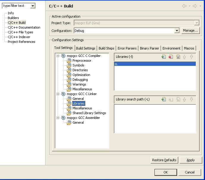

Ich habe eine großes Problem beim Potenzieren mit dem mspgcc. Wenn ich zB. b=pow(2.0,2.0) kompiliere, gibt es eine Fehleremldung: "undefined reference to 'pow'" Die math.h ist eingebunden. Das koriose ist andere Funktion wie zB. abs() funktionieren ohne weiteres. Wer hat einen Rat? MFG
Joerg X. wrote: > #include <math.h> > und -libm > pow() ist doch afaik 'ne Funktion aus der Mathe Lib., math.h ist includiert, s.o.! Was ist -libm oder wo muss ich es einfügen? Beim Linker gibts 'nen Fehler!
Das ist eine lib ;-) die wird beim link-befehl angefügt math.h sagt nur, das es sie gibt und libm ist ihre "heimat"
Wenn ich -libm beim Linker mit ranhänge gibts einen Fehler: msp430-gcc -IC:/Programme/eclipse/eigene/Wetterstation -I"C:\Programme\mspgcc\msp430\include" -O0 -g3 -Wall -c -fmessage-length=0 -mmcu=msp430x149 -omain.o ../main.c 'Finished building: ../main.c' make: msp430-gcc-libm: Command not found
oh, sry! es heißt nur "-lm" siehe hier: http://www.mikrocontroller.net/articles/MSPGCC#Sourcecode_f.C3.BCr_msp430x1121_kompilieren.2C_wenn_math.h_includiert_wird
Hallo! Das funktioniert leider nicht! Ich schaffe es auch nicht das "-lm" als letztes bei den Linker-Optionen anzuhängen! Wie geht das mit eclipse?

Hi Leute, ich benutze auch den msp430 GCC und Eclipse. Ich habe mal kurz ausprobiert und bei mir gibt es auch Fehler-Meldungen wenn ich pow() benutze! Dabei ist die math.h includiert. Also mich würde das jetzt auch interessieren!!! Und in den Einstellung, bzw. im Netz was ich so schnell gefunden habe steht davon leider nichts drin!!! Gruß Patti
OK! mal anders herum gefragt: kann mal jemand in die "math.h" reinschauen, ob es überhaupt eine funktion pow() für den MSP-GCC gibt ? dann bräuchten wir nicht weiterzusuchen :-) und ich glaube nicht, dass diese Funktion soo anspruchsvoll ist, dass man sie nicht selber nach bauen könnte ;)
Natürlich gibt es die, sie ist aber vollständig im Compiler integriert.....d.h. du kannst Sie dir nicht ansehen!
Wenn man sich http://www.mikrocontroller.net/Eclipse%20und%20MSPGCC/screenshots/42.jpg ansieht, dann gibt es da unter "msp gcc linker" einen Menüpunkt "Libraries" ... was werden denn dort für Optionen angeboten?
Und ... was passiert, wenn Du dort libmath.a (oder wie sie nun im gegebenen Falle genau heißen mag) angibst?
Es kommt immer eine Fehlermeldung das er die Datei nicht finden kann....obwohl ich sie ja auswählen musste! Komisch!?

o habe gerade die aktuellste Version des mspgcc installiert o 'pow(..)' ist in 'math.h' enthalten. o die 'libm.a' ist ebenfalls vorhanden Du musst in dem Dialog im Bild oben vermutlich(tm) einfach nur unter 'Libraries' ein "m" hinzufügen. Der Aufrufende Prozess wird dem Linker dann "-lm" mit auf den Weg geben. Ich habe selber gerade kein eclipse installiert, deswegen kann ich das nicht wirklich nachgucken. EDIT: 'Libraries' hinzugefügt ;-)
Patrick Dohmen wrote: > o habe gerade die aktuellste Version des mspgcc installiert > o 'pow(..)' ist in 'math.h' enthalten. > o die 'libm.a' ist ebenfalls vorhanden > > Du musst in dem Dialog im Bild oben vermutlich(tm) einfach nur unter > 'Libraries' ein "m" hinzufügen. Der Aufrufende Prozess wird dem Linker > dann "-lm" mit auf den Weg geben. Jetzt hab ich schonmal das "-lm" als Linkeroption am Ende dabei! Danke! Aber leider gehts immernoch nicht!

Komischerweise erkennt der Compiler es, wenn ich der Funktion pow() nur einen Wert gebe und meldet "zuwenig Argumente"! Also muss er ja wissen das es pow() gibt oder sehe ich das falsch?
> Komischerweise erkennt der Compiler es, wenn ich der Funktion pow() nur > einen Wert gebe und meldet "zuwenig Argumente"! Wenn Du die math.h raus nimmst, erkennt er es nicht mehr... Siehe oben: 'externe Referenz'. Wenn ich den gcc für MSP430 portieren würde, würde ich mir überlegen, ob es überhaupt einen praktischen Sinn hat, pow() auf diesen Knirps zu bringen. Welcher µC-Programmierer wird ensthaft pow(2.0, 2.0) aufrufen, um 2 hoch 2 auszurechen? Schon der Einsatz von float und double auf einem µC ist eher die Ausnahme und Betriebssysteme kommen fast immer ohne aus. Das Problem ist wohl eher, daß man, bevor man auf dem µC was programmiert, sich überlegen sollte, was man will. Wenn Du Dir ein neues Brotmesser gekauft hast, kommst Du doch sicherlich auch nicht auf die Idee, es an einem Felsbrocken auszuprobieren -- oder?
Fehlermeldungen bitte immer per Copy & Paste Posten! Die Fehlermeldung 'undefined reference to 'pow'' wird auch nicht vom Compiler, sondern vom Linker kommen. Daß die andere vom Compiler kommt, ist ja klar. Der kennt ja den Prototypen von pow aus der math.h. Poste doch bitte mal den Compiler- und den Linkeraufruf aus der Kommandozeile (irgendwo gibts das auch in eclipse zu sehen).
Uhu Uhuhu wrote: >> Komischerweise erkennt der Compiler es, wenn ich der Funktion pow() nur >> einen Wert gebe und meldet "zuwenig Argumente"! > > Wenn Du die math.h raus nimmst, erkennt er es nicht mehr... Siehe oben: > 'externe Referenz'. Wenn ich die math.h rausnehme dann kennt er pow() nicht mehr! Verständlich. > Welcher µC-Programmierer wird ensthaft pow(2.0, 2.0) aufrufen, um 2 hoch > 2 auszurechen? 2 hoch 2 ist doch nur ein Beispiel!
Patrick Dohmen wrote: > Poste doch bitte mal den Compiler- und den Linkeraufruf aus der > Kommandozeile (irgendwo gibts das auch in eclipse zu sehen). **** Incremental build of configuration Debug for project test **** make -k all 'Building file: ../test.c' 'Invoking: mspgcc GCC C Compiler' msp430-gcc -I"C:\Programme\mspgcc\msp430\include" -I"C:\Programme\mspgcc\msp430\include\msp430" -O0 -g3 -Wall -c -fmessage-length=0 -mmcu=msp430x149 -otest.o ../test.c 'Finished building: ../test.c' ' ' 'Building target: test' 'Invoking: mspgcc GCC C Linker' msp430-gcc -mmcu=msp430x149 -otest ./test.o -lm ./test.o: In function `main': /cygdrive/c/Programme/eclipse/eigene/test/Debug/../test.c:229: undefined reference to `pow' make: *** [test] Error 1 make: Target `all' not remade because of errors. Build complete for project test
Naja, das geht zwar auch, aber ich hätte da jetzt ehrlich gesagt einen direkten Aufruf des 'msp430-ld' erwartet. Na gut, kannst Du den Parameter '-lm' in '-Wl,-Map=$(TRG).map,--cref -lm' ändern? Dann bekommst Du zusätzlich ein '.map-File' in dem Du das Speicherlayout noch einmal ansehen kannst.

Uhu Uhuhu wrote: > @ Patrick: > Die Memorymap bringt in diesem Fall nichts -- das Problem ist, daß pow() > in der mathlib nicht vorhanden ist. Nö, pow() ist vorhanden:
1 | [16:04:06,81] $ msp430-ar -t libm.a |

Ausserdem ist in den Parametern, die (unter anderen) ich aufgelistet habe, die Option '-lm' korrekt für den Aufruf des Linker per *-gcc.

1 | [ 7:46:16,63] $ msp430-objdump -t libm.a |

'pow()' gibt es tatsächlich nicht in der libm.a, der Prototyp existiert aber trotzdem in 'math.h'. Das ist Kurios. Möglicherweise wird das gemacht, damit man keine eigenen Header für eine selbst implementierte Standardfunktion schreiben muss (WIMRE nannte sich sowas "stubs"). Was es aber dennoch gibt: 'powf(float, float)', evtl. reicht das ja auch aus.
@Patrick Dohmen Besten Dank nochmal. powf() funktioniert nach hinzufügen der Linkeroption siehe Bild. Gruß Peter
