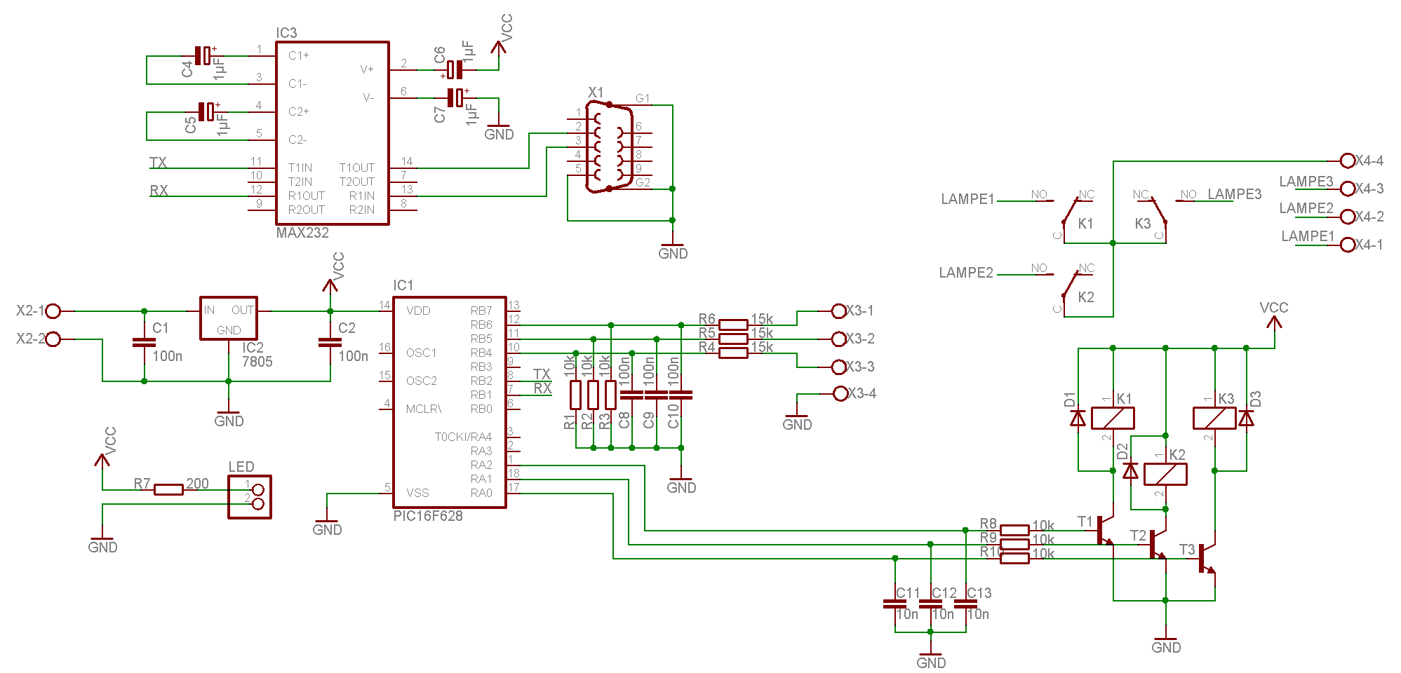

Hallo Leute ich bin am Verzweifeln vielleicht könnt Ihr mir
weiterhelfen?
Ich habe eine einfache Schaltung aufgebaut und steuere über
RS232-Befehle die Ausgänge eines PICs, an denen über einen Transistor
ein Relai angesteuert wird.
Das PIC-Programm (Welches in mikroC für PIC geschrieben wurde) habe ich
auf einem EasyPic3 Evaluation Board getestet. Auf dem Board hat alles
einwandfrei funktioniert und die LEDs (RA0,RA1,RA2), die mir einen
HIGH-Pegel am Ausgang zeigen leuchteten wie sie sollten.
Sobald ich aber den PIC aus dem Demobard nehme und in meine Schaltung
einsetzte, funktionieren nur noch die Ports RA0 und RA3, RA1 reagiert
überhaupt nicht. Eine Messung an diesem Ausgang ergab, dass keine 5V am
Ausgang anliegen. Also lötete ich meine Schaltung um und benutzte
anstelle von RA1 RA3 auch hier erhielt ich keine Reaktion auf meiner
Schaltung! (Auf dem Demoboard lief wieder alles) Ich lötete die
Schaltung nochmals um und benutzte RB3 und alles funktionierte
einwandfrei so wie es sollte.
Leider habe ich es bis heute nicht hinbekommen RA1 oder RA3 zum laufen
zu bekommen. Ich schaute auch ins Datenblatt, ob ein Pull-Up Widerstand
benötigt wird oder sonst was am RA1 besonderst ist. RA1 ist aber
identisch zu RA0 und der funktioniert ja einwandfrei. Hat einer von Euch
eine Erklärung für dieses Problem? Wenn ja lasst es mich wissen, ich bin
jedenfalls am Verzweifeln.
Vielen Dank für Eure Hilfe!

Kein Problem:
Infos zum Board gibt es hier:
http://www.mikroe.com/en/tools/easypic3/
Meinen Schaltplan habe ich schnell mal in Eagle gezeichnet. Siehe
Anhang!
Sorry ist nicht 100%ig gut geworden könnte man besser zeichnen! Aber man
erkennt die komplette Schaltung!

von Severino R. (severino)
Leider macht MikroElektronika das Schema des EasyPic3 nicht im Web
verfügbar, nur auf der CD. Aber im Manual ist auf Seite 13 ein Auszug
aus dem Schema mit der Beschaltung der LEDs an PORTA.
Auf den ersten Blick erstaunen mich die C11..13 in Deiner Schaltung.
Hast Du mal versucht, darauf zu verzichten?
Lass doch mal die externe Beschaltung von PORTA weg und miss mit einem
Voltmeter oder Oszi oder Logic Probe.
Und vielleicht mal einen Wert direkt in PORTA schreiben, statt bitweise:
PortA = 0x02 oder so?
Ist es richtig, PortA zu schreiben, aber PORTA.F0 (Grossbuchstaben)?
Severino

Die Kondis an den Portpins laß alle weg, hohe kapazitive Lasten mögen
MCs absolut garnicht.
Das sie dann spinnen, ist normal. Nen Ausgang zu killen ist damit auch
möglich.
Da fehlt ja auch der Quarz in der Schaltung. Ohne Quarz kann die UART ja
garnicht funktionieren.
Peter
von Bernd R. (Firma: Promaxx.net) (bigwumpus)
Die C11 bis C13 sind tötlich !
Sie stellen eine Last für den Port da und führen zu dem falschen
Schalten der Port-Pins. Siehe mal bei www.sprut.de nach den Fallen des
PICs !
Ansonsten - hübsch aufwendig ! Die Eingänge an dem PortB sind Tasten ?
Da gibt es integrierte Pull-Ups, damit man externe (hier Pull-downs)
sparen kann.
Und dann prüfe mal GANZ GENAU das Programm, ob die Definition von A1, A2
und A3 mit der Hardware zusammenpaßt.
A1=RA0
A2=RA1
A3=RA2
Prüfe daraufhin mal Deine bisherigen Aussagen, Zeichnungen, Programme
etc.
